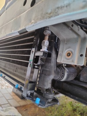

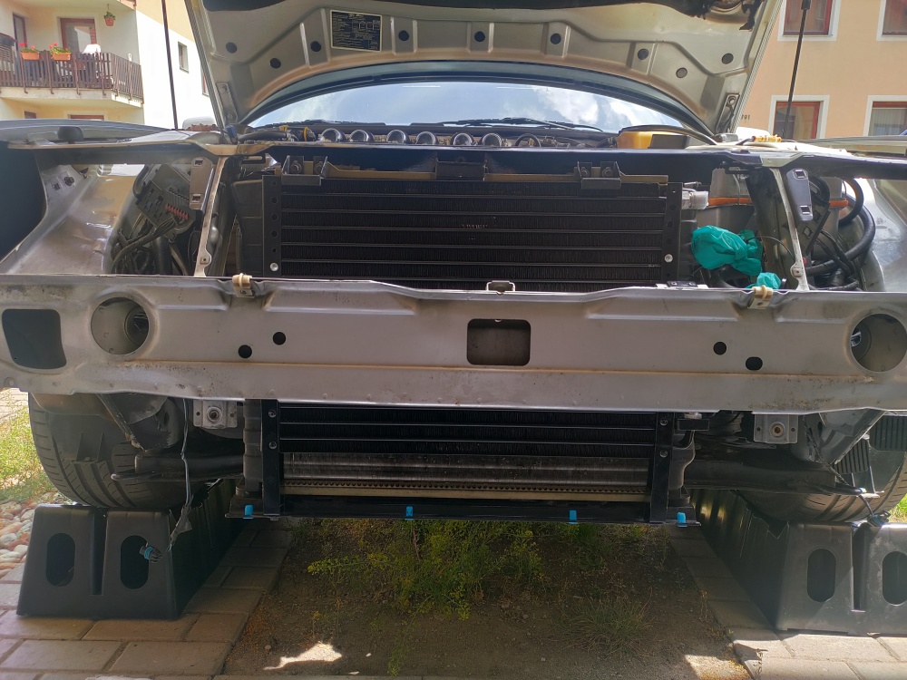

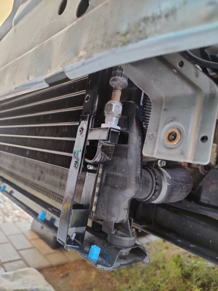

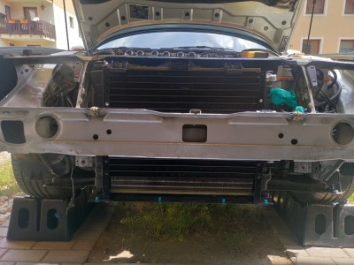

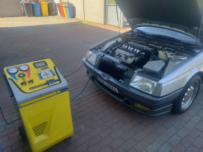

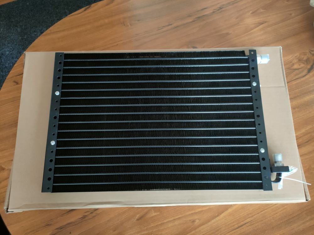

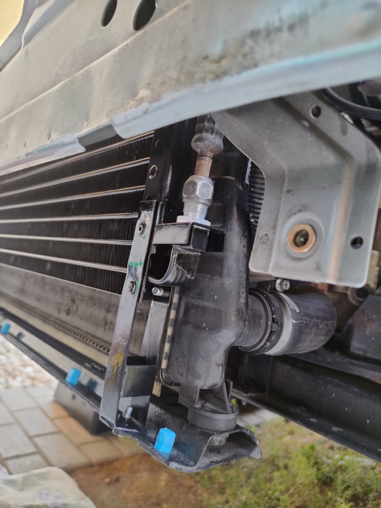

Tak diagnostika klimatizace ukázala opět prasklý chladič. Tentokrát na výstupu, ale vlastně úplně stejná závada, jako předtím na tom vstupu - prasklo to v tom letovaném spoji, kde je hliníková pasovina spojená s kovovým šroubením...

Mne tiez aftermarket chladic takto praskol, dal som tam zanovny original a v tom mieste je lepsie spracovany....

Ikdyž to znamená nový chladič klimy tak víš jistojistě kde je problém a nebudeš honit ducha.👍

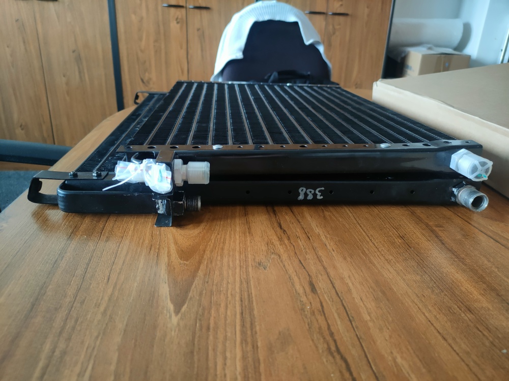

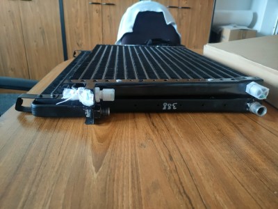

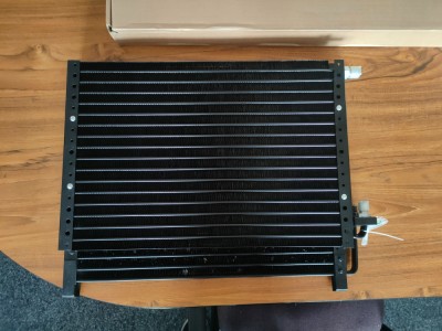

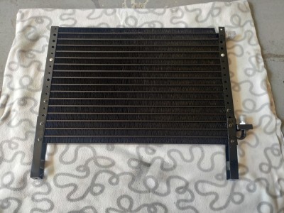

Řešení nalezeno a objednáno - NRF 35956... za 1.300,- na Allegru nebylo co řešit. Realitu uvidím, až to přijde, ale podle všeho sedí šířka, hloubka, dokonce i šroubení. Jen je o cca 50mm nižší, takže se bude muset udělat nové uchycení/nožičky. Ale to by neměl být problém. Tak se uvidí...

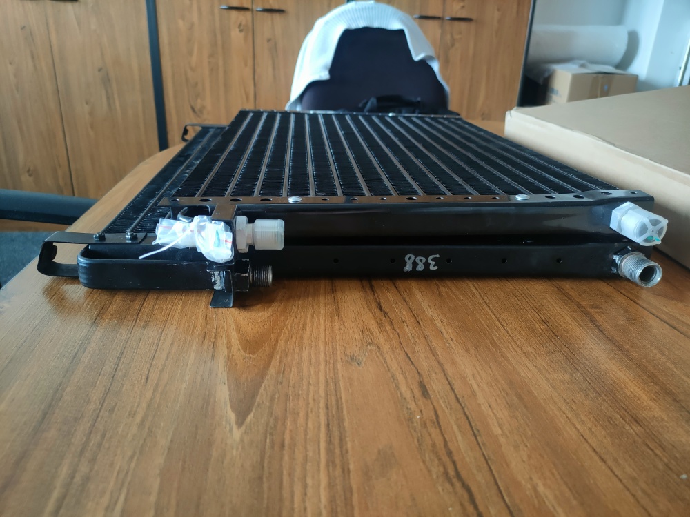

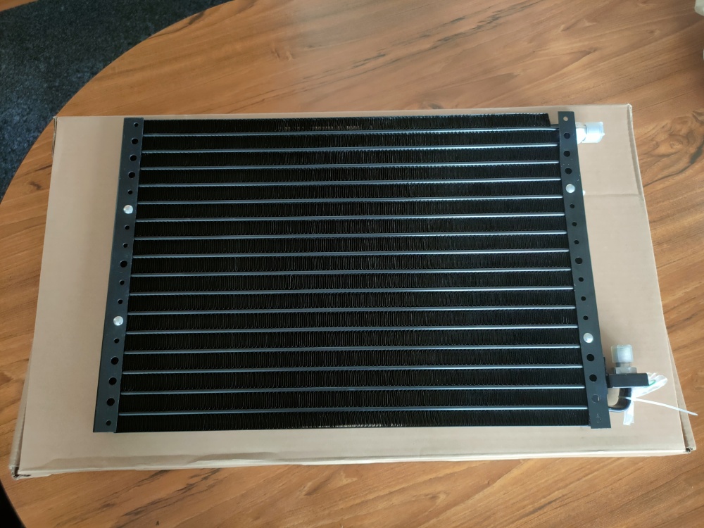

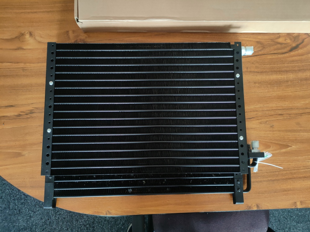

Hampice píše: 6.5.2026, stř 12:59 Řešení nalezeno a objednáno - NRF 35956... za 1.300,- na Allegru nebylo co řešit. Realitu uvidím, až to přijde, ale podle všeho sedí šířka, hloubka, dokonce i šroubení. Jen je o cca 50mm nižší, takže se bude muset udělat nové uchycení/nožičky. Ale to by neměl být problém. Tak se uvidí...

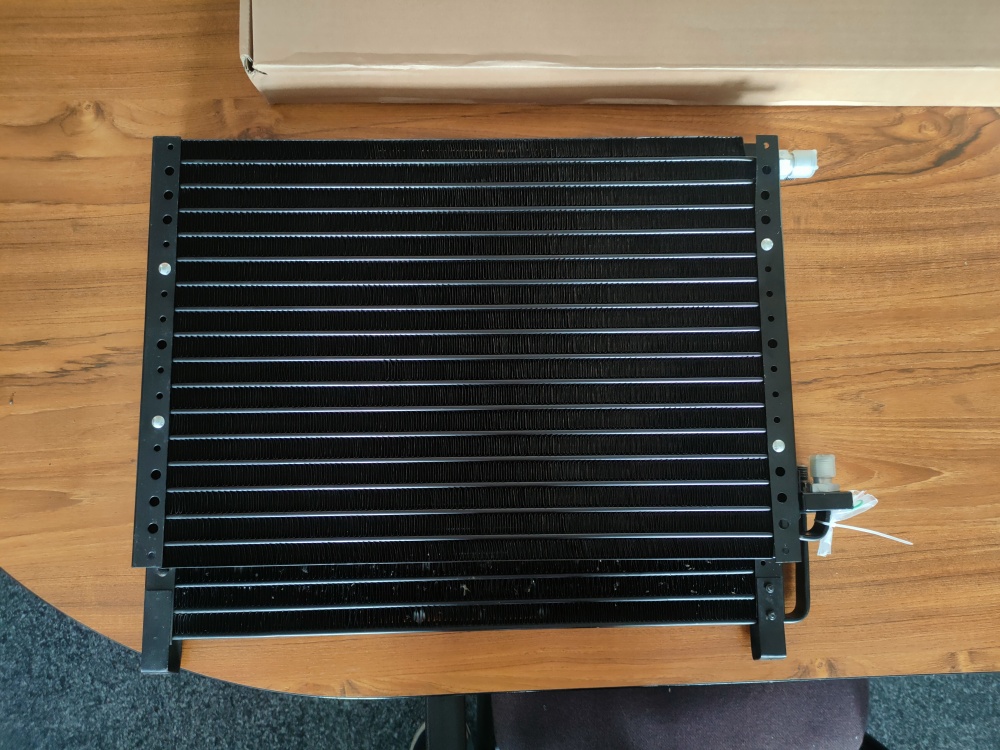

Tak chladič dorazil a je to až neuvěřitelný, ale opravdu kromě výšky všechno perfektně sedí. Takže nechám vyrobit nové delší nožičky a hurá na auto.

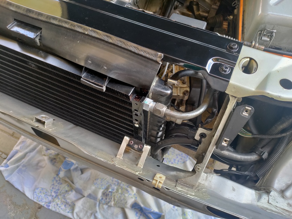

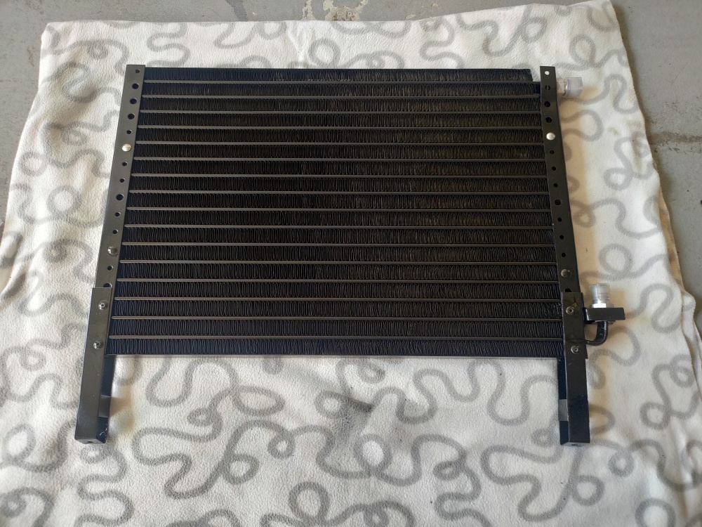

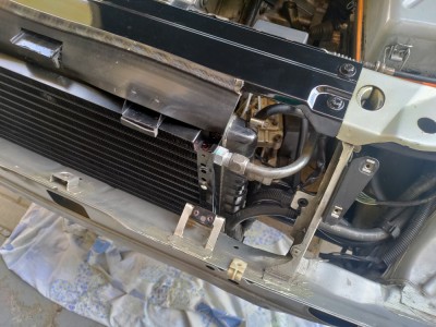

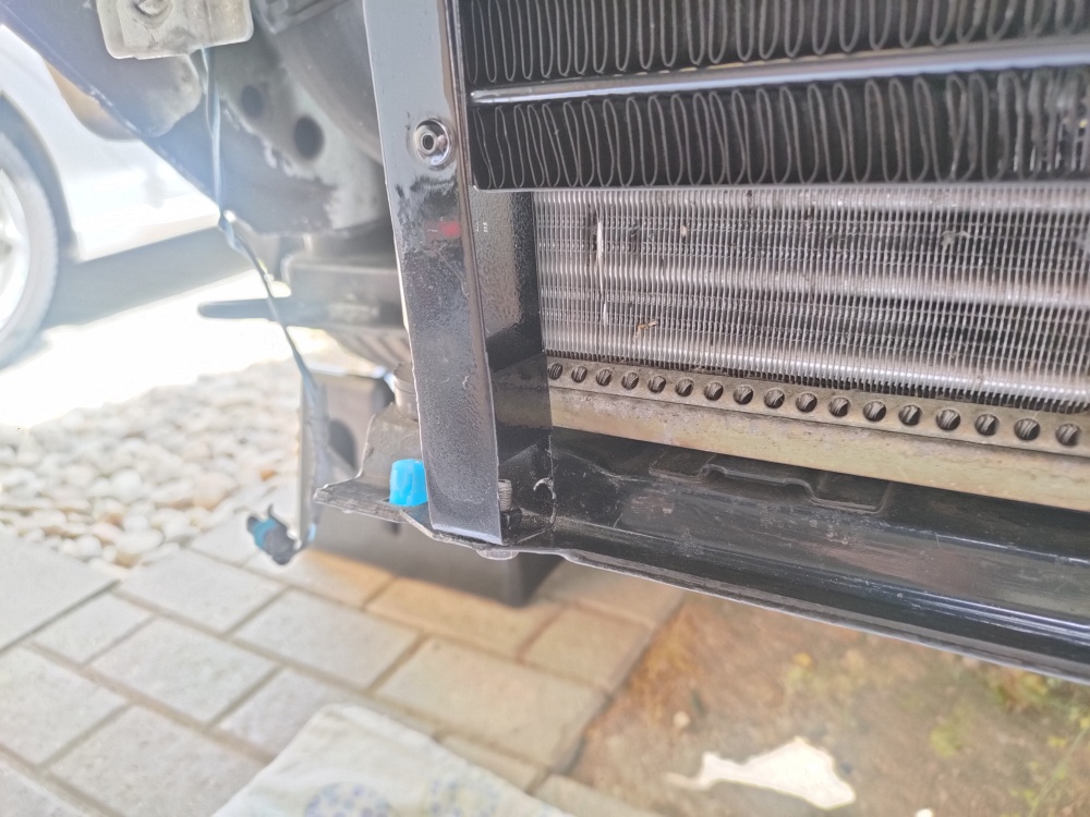

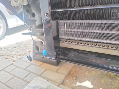

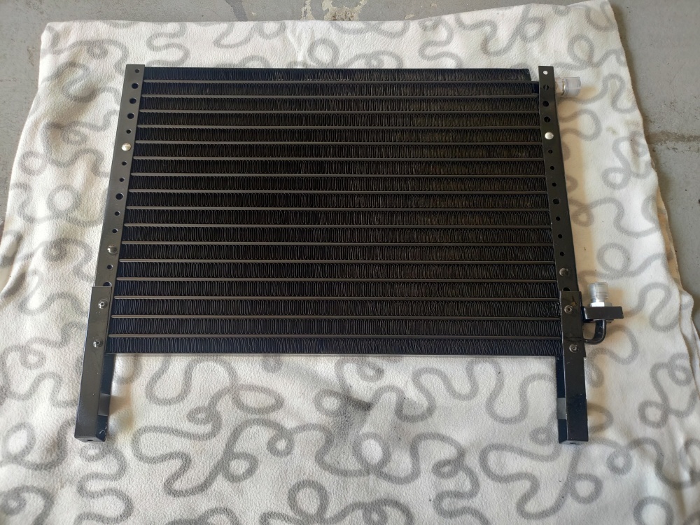

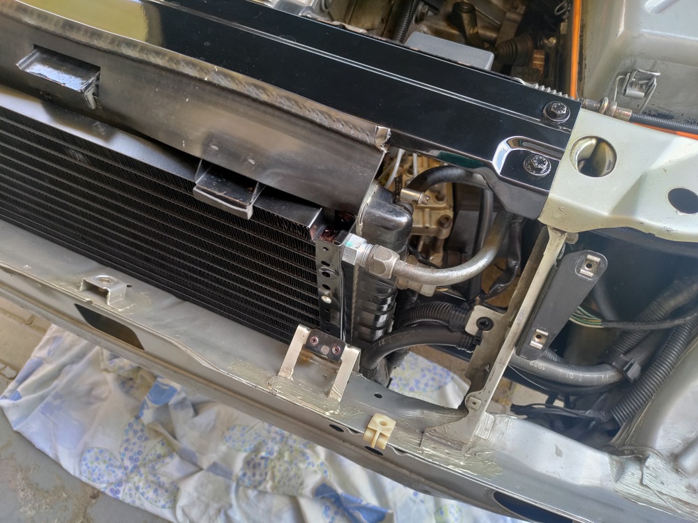

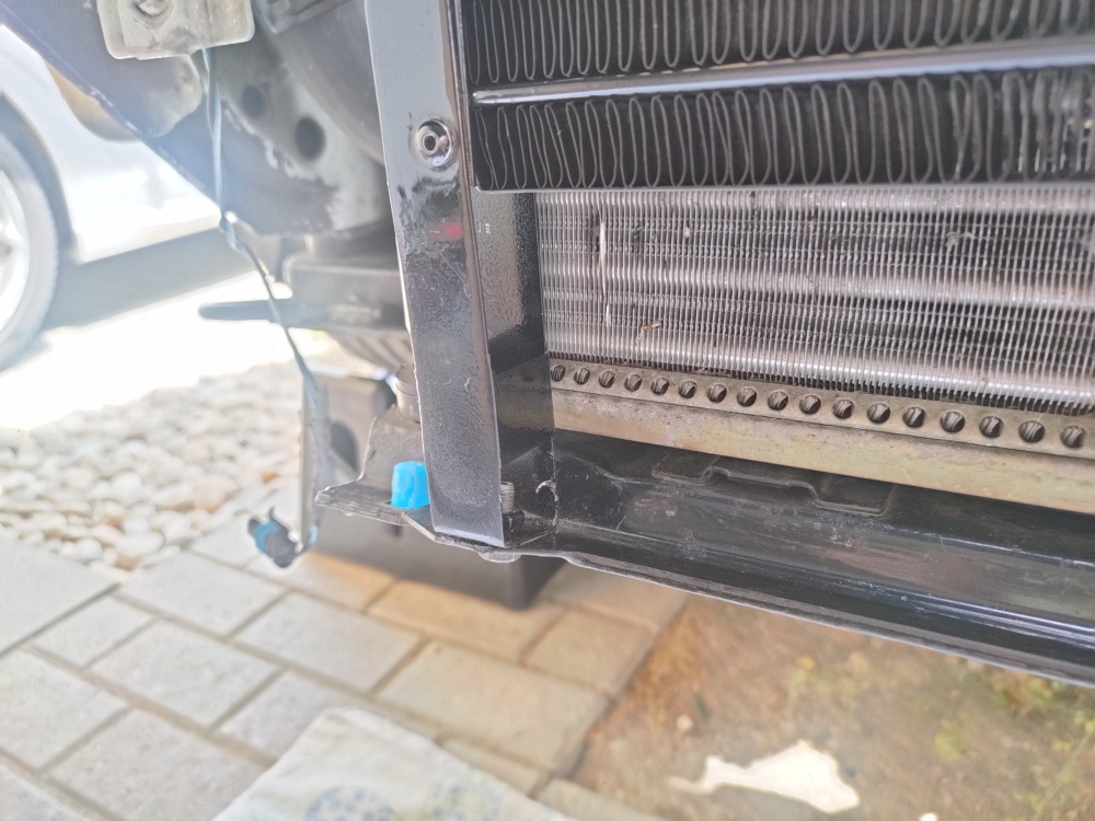

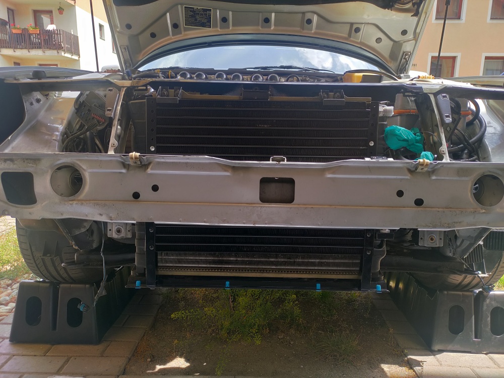

V pátek chladič namontován. Nožičky mi udělal Pavel Zídek, luxusní práce! Já se trochu vytrápil s jejich svrtáním, oba ty chladiče nejsou vyrobreny úplně pravoúhle, tak byla trochu hoňka to dohnat tak, aby to sedělo na díry v autě. Ale povedlo se uspokojivě.
Šroubení sedělo 100%, takže je tam. Teď to ještě nechat naplnit a doufat...

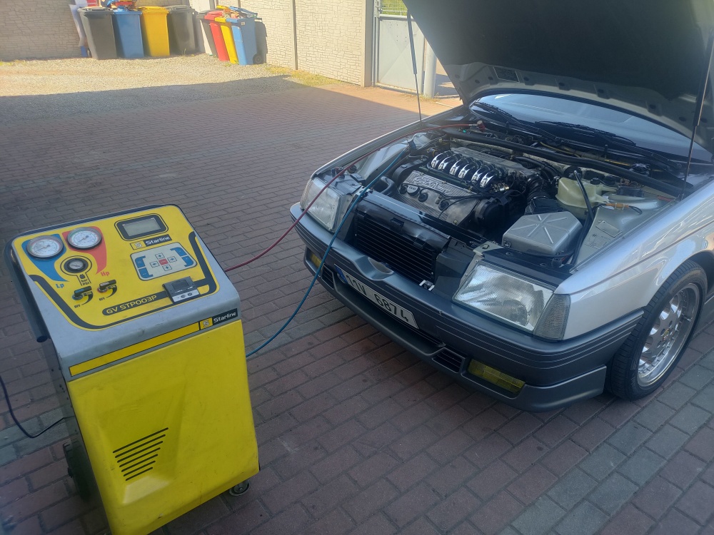

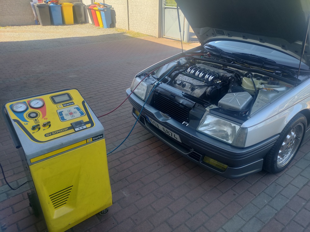

Pokus č. 379 konečně vyšel - CHLADÍM!!!
