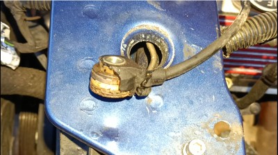

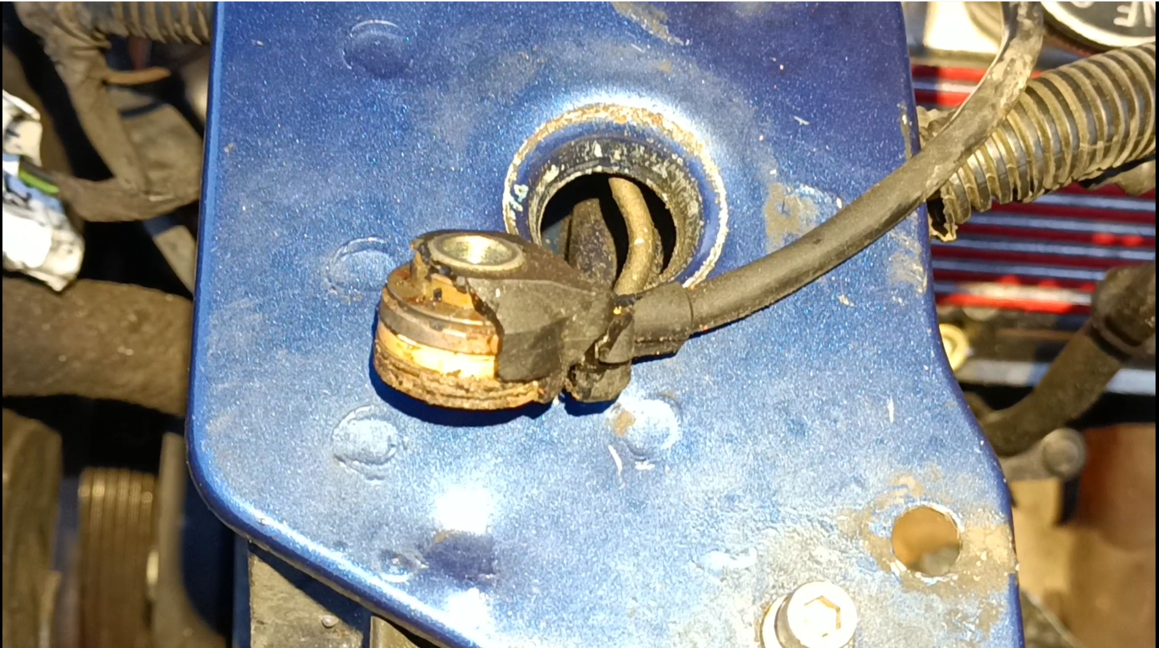

Hoši, tak jsem musel koupit závitové tyče s jemným závitem a zkusím na nich spustit nápravnici i s motorem.Odstranil jsem levý držák převodovky,a na nápravnici vše povolil.Celou pohonnou jednotku mám úplně nakřivo a stejně tu trubku spodem dírou v podběhu nevytáhnu.Takže vše svěsim na závitových tyčích které tam namontuji místo stávajících šroubů co drží nápravnici.Chybí mi asi tak 5cm.Kdo tohle vymyslel byl naprostej pablb.K jednomu snímači klepání jsem se dostal a vymontoval ho a je po 29 letech úplně rozpadlej.To nemohlo nikdy dobře fungovat.

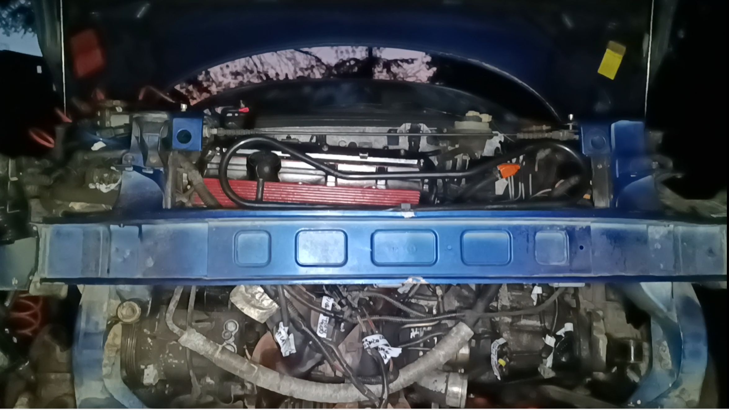

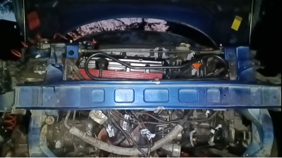

Příspěvek od Resuscit » 14.5.2026, čtv 11:41

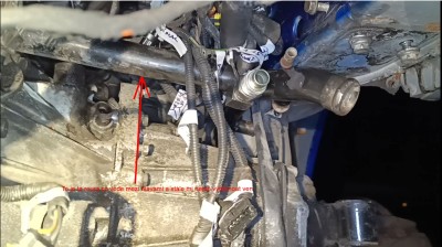

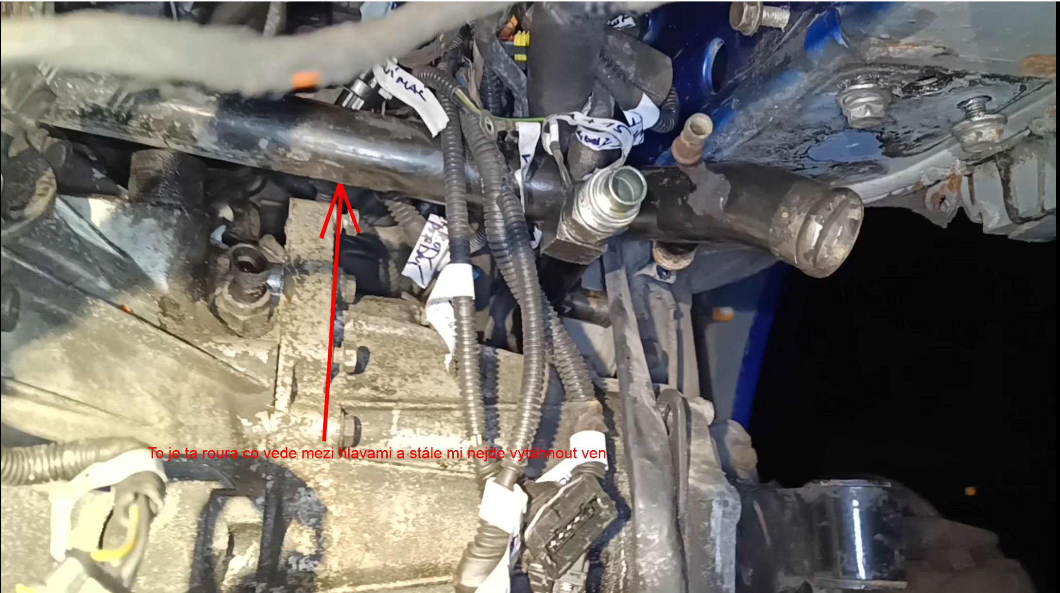

Tady jen pohled jak mám motor nakřivo a stejně tu rouru nevytáhnu.

A to fakt nejde vyndat normálně horem mezi hlavami?
No kdo to vymyslel.... Hold prostě konstruktéři Fiatu Tipo si nikdy ani nepomysleli, že tam někdy někdo zkusí dát šestiválec :)

Příspěvek od Resuscit » 15.5.2026, pát 21:04
Asi máš pravdu :-) .Jinak to bych sám rád věděl jestli jde ta roura vytáhnout nějak jinak než podběhem.Šlo by to i nad podběhem vrchem, ale to by znamenalo motor naopak přizvednout a myslím, že blíž je to ke spodní části auta než k vrchní.Proto se snažím spíš sputit motor s nápravnicí.Ty čidla klepání je extrémně nutné vyměnit.Vidíš na fotce jak to jedno originální vypadá.Když je tohle čidlo špatné, tak jednotka upraví předstih tak aby motor určitě neklepal.Takže by to houby jelo.
