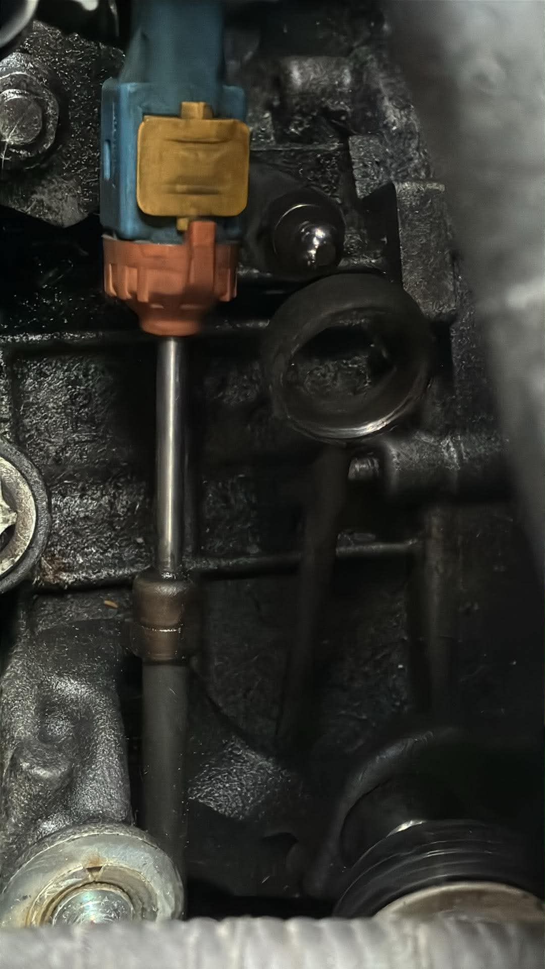

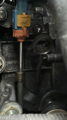

Zdarec pánové
Měli jste někdy rozpadlé propojovací táhlo na převodovce? Ten vnitřek té koncovky? Jedno řešení mám, ale než se do něj pustím, tak se zeptám, žejo...

Už jsem to taky dělal. Vyměnil jsem komplet lanovod od řadičky.

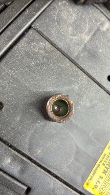

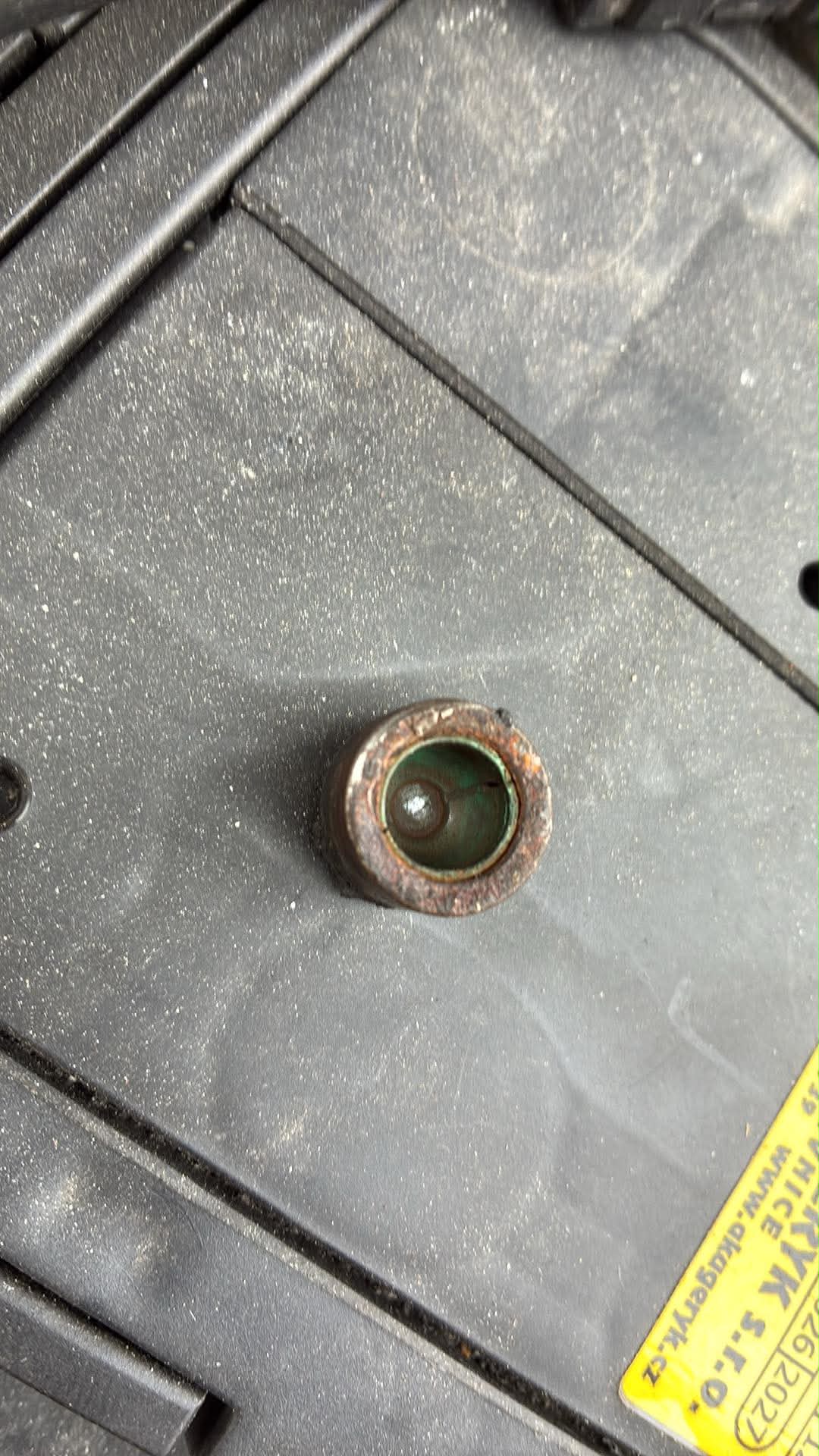

To co se mi rozpadlo, je propojovací táhlo, mezi dvěma rameny. Není to přímo spojené s kabeláží pro řazení. Nicméně jsem to nakonec udělal tak, že jsem vyměnil jen ty střeva. Není to originál, ale funguje to...
