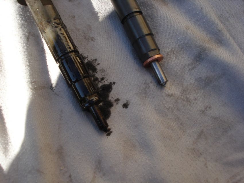

Bola tu otazka cim cistit vstrekovace? To by som vedel aj ja rad. Na foto je obrazok vstrekovaca pred a po vycisteni- doma v garazi. je na to nejaka cistiaca pasta, macaju sa v petroleji a neviem v com este. Po vycisteni sa motor stisil, znizila sa spotreba a zlepsila reakcia na plyn. Teda vazne uvazujem ze sa na ne mrknem . najskor skusim vodu od stp. A pokusim sa zistit v com boli umyvane... Kus ko..ta co vymyslel EGR...

Příspěvek od Kůrkyn » 29.9.2009, úte 07:33
Ale tahle špína, co ej na povrchu nemůže mít vliv na fungování vstřiku. Tam jde o to, co se děje vevnitř a hlavně jak rozprašuje naftu.

no vo vrchnej casti nie, ale v spodnej ako je spicka uz ano. Nalial som STP vodu, tak uvidim ci to pomoze. Napr shell V- power trochu motor stisil, teda vstrekovace. teraz tam ma agip naftu co zevraj cisti a neska som tam frcol STP, tak uvidim. ci to este pomoze trochu stisit. napr kamarat tez a tym istym autom uz rok tankuje shell v power. jak to mal horsie odo mna, teraz to ma zas lepsie. omnoho tizsie mu to ide, samozrejme zaslepil EGRko.

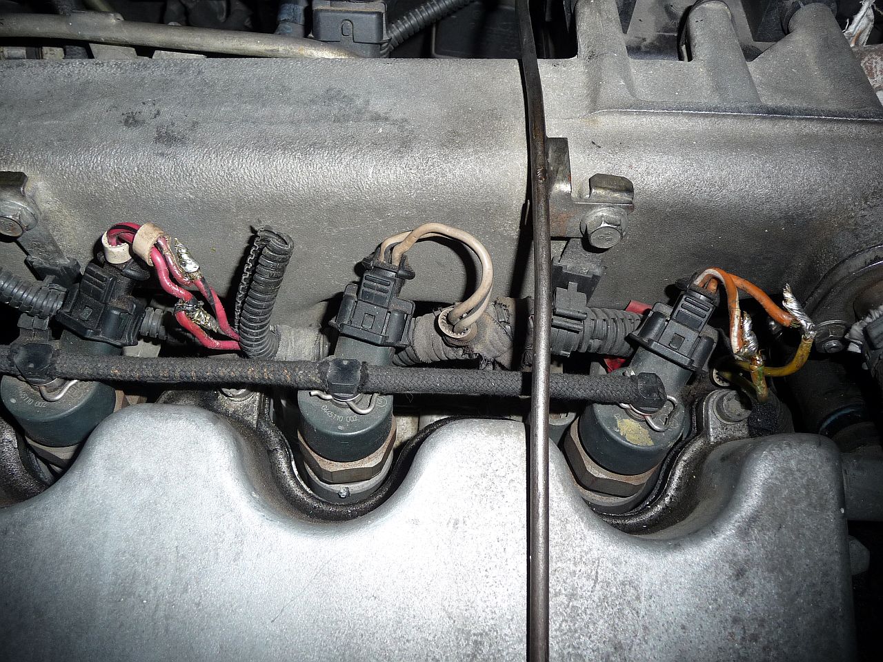

Co na to rikate ? to jsem dneska objevil :vom:
kdysi se mi parkrat rozsvitila kontrolka vstriku a auto sebou skubalo a nechtelo jet, predpokladam, ze to muze byt i kvuli teto prasecine ?

Prasárna to je a řádná. Ale viděl jsem i horší. Byly ty dráty aspoň omotané nějakou izolačkou? Pokud není cín zoxidovaný a není tam přechodový odpor nebo třeba dočasně zkrat, je v podstatě ten spoj funkční.
Jestli to budeš chtít opravit a nechceš měnit celý svazek, použij lisovací izolované spojky. Každopádně s tím ale něco udělej. :wink:

Příspěvek od Zion » 17.10.2010, ned 01:14
no byla pres to izolacka, ale kazdopadne se mi to moc nelibi :)
spis bych radeji vymenil cely ten svazek, ale vubec netusim, kolik to stoji...

Příspěvek od Kůrkyn » 17.10.2010, ned 10:40
vypadá to hrozně, ale je to ten nejlepší spoj, protože lisované spojky zoxidují a pak to teprv dělá nedohledatelnou rotyku. Jde to tedy spájet lépe řemeslněji, přiložením kabelů vedle sebe, aby tam nebyly takové "bambule". Nechal bych to být, jestli je to spájené dobře, protože Ti jinak bude potřebná délka kabelu. Jen to třeba lépe přepájet a zaizolovat tepelnou smršťovací bužírkou.

Příspěvek od middex » 17.10.2010, ned 12:28
Cín taky oxiduje. Všechny crimpy, PALky a ostatní koncovky ve všech konektorech po autě jsou lisované. No hádat se nebudu ale já s lisovanýma spojkama problémy nemám. Ověřeno dlouholetou praxí :wink:

Příspěvek od Franik » 17.10.2010, ned 12:35
V autech se necínuje z jednoho důvodu scínovanej kabel ztvrdne a je náchylnější na ulomení, jelikož je v autě mnoho chvění a vibrací je to riziko hodně velký. Sám ale věci taky radši procínuju. :oops:

Příspěvek od Zip166JTD » 17.10.2010, ned 15:34
zion no vypadá že měl někdo asi hodně cínu :-D . Vypadá to fakt hrozně! Osobně bych to přecínoval a udělal to tou smrštovačkou jak to popisuje Kůrkyn.
