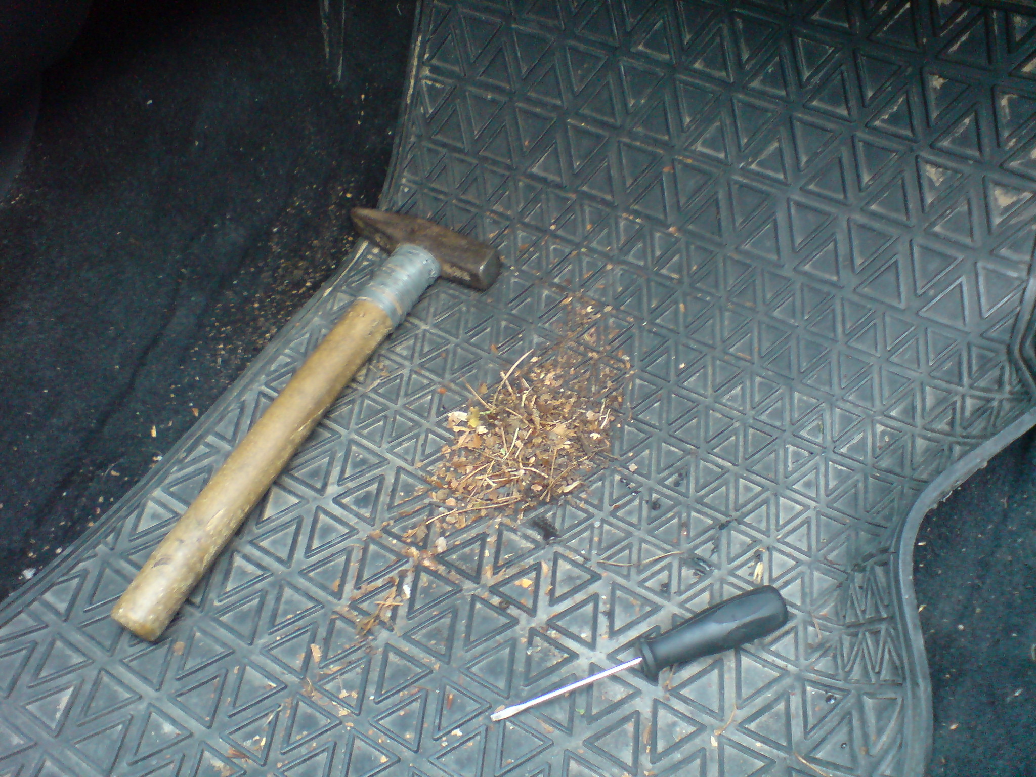

Jelikož zima už je tady, tak jsem začal řešit proč mi topení tak málo fouká na přední sklo. No přišel jsem na zajímavý překvápko :wink: Tak hlavně klapka pouštějící vzduch na přední sklo na knoflík vůbec nereagovala a byla seklá v lehce pootevřené poloze.... řekl sem si no nic.... a pár chvaty za který by se nemusel stydět žádnej gynekolog či inseminátor skotu jsem klapku "demontoval" potažmo přelomil vejpůl a vytáhl. Nyní ofukuje sklo plnou silou perfektně.... dále mě štvalo neustálé chrastění při puštěném větráku a to, že z výdechů furt lítá jakýsi bordel. Inu napadlo mě odpojit hadici co vede z topení pod auto a slouží k odtoku vody co se do topení může dostat. Tato hadice byla plná listí a podobného bordelu.... to jsem prošťouchl.... ale pravý překvápko bylo v topení samotným... viz. fotka na které toho je jen zlomek.
Jinak celkem toho byly dvě hrsti... a dostával jsem to ven přes dotyčný odtokový otvor o průměru cca 1.5cm tak, že jsem střídavě pouštěl větrák a do skříně topení zespod bouchal kladivem :smt077 Na závěr jsem ještě radiátor profoukl stlačeným vzduchem.... je krásně přístupný po odklapnutí výdechů na středovém panelu. Nyní v topení nic nechrastí a fouká suprově :) Když jsem byl v tom tak jsem vyndal všechny mřížky výdechů a vydrbal je kartáčekm v jarové vodě.... byl v nich usazený takový hnusný prach a nevypadalo to vůbec hezky. Při testovací jízde bylo sklo v mžiku odmlžený a po celé ploše.
Když jsem zevnitř doloval ten bordel tak byly kousky listí rozfoukaný po celým autě.... dobrej důvod k tomu auto komplet vysát, omýt všechny plasty a vyleštit okna.... teďka je v alfici jak v obýváku :)
Příští tejden budu měnit oil v motoru.... už mám objednaný Q8 10W50 a filtr. Jinak od výměny do výměny jsem dolil necelý litr.... to si myslím, že je super.
