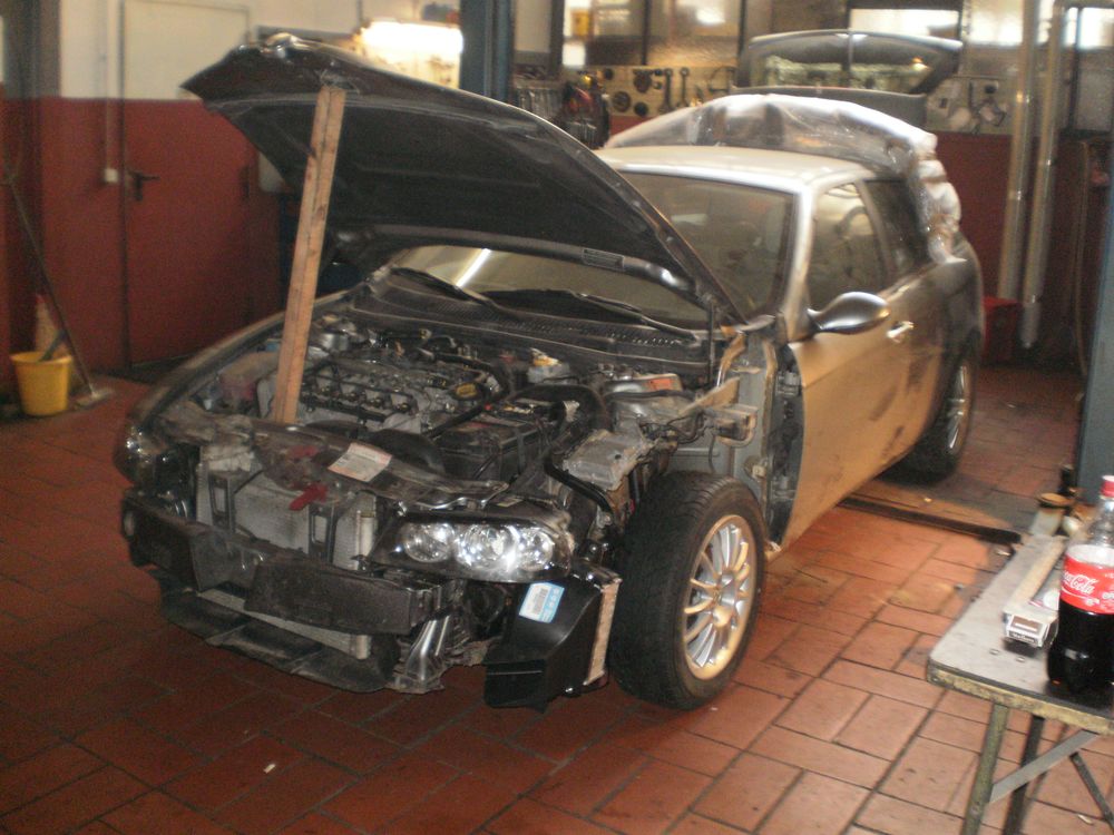

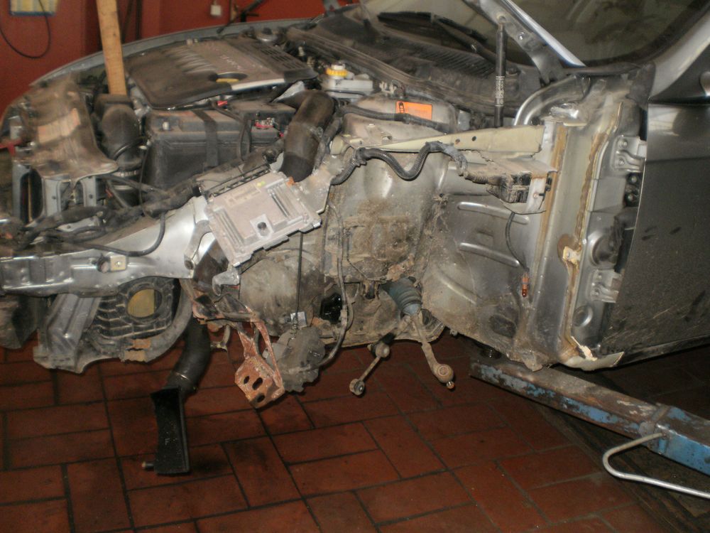

ahoj kluci... predem vsechny zdravim... dlouho jsem tu nebyl...jelikoz jsem byl asi pul roku bez alfy...
ale ted se zadarilo a cistou nahodou dotahl skopcacek bouranou 156.presne takovou jakou jsem chtel... moc penez nebylo... pac jsem jen prosty delnik... tak jsem cekal s jakou cenou vyrukuje....
cena byla krasna... 2500 euro za auto tak jak je...
alfa byla buchla na levy predek... coz znamena...:
- naraznik
-blatnik
-chladic turba s hadici
-ohly tlumic
-hnuta napravnice
-spodni rameno
-praskly xenon( popraskany jen obal.. ktery se mi podarilo poslepit a necham na case jak dlouho vydrzi
-jednotka pro staveni xenonu na naprave
-leva polosa
... jinak ram hly nebyl vsechno to podrzela napravnice...
cena dilu me prisla na 1400 euro bez xenonu.. cenny jsou nakupni bez dane.. coz mi umoznil muj sef abych mohl usetrit...
jinak je to vozidlo alfa romeo 156 facelift 2.4jtdm.km 150tis.r.v 2005
auto jsem znal velice dobre.. jezdilo k nam pravidelne na servis a skopcacek dodrzoval vsechny pravidelne prohlidky..
dneska jsem ji poskladal a konecne hotovo..
kola byly moje,na ktere jsem kupoval nove pneu.. nechal seridit na geometrii predek i zadek
jedine co se moc netrefilo byl odstin barvy... ne moc ale je trosicku svetlejsi.. jelikoz na tohle cislo metalizi jsou 4 ruzne odstiny.. njn.. hold oci jsou jenom oci.. ikdyz pri vyberu barvvy tech oci bylo asi 6 ale i tak ...
jinak cenu prace nepocitam protoze jsem delal sam....
tady par fotek...
