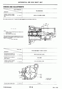

nějak takhle??
když sundám dekl diferáku tak na mě kouká zadek talířovýho kola, takže bude problém so tam nějak lihovkou poznačit kde byl najetej pastorek.....
Re: Alfa 75-převodovka
Jojo nějak takhle
a ta lihovka-->
mno učil sem se seřizovat převodku na stodvácu, ale už si to moc nepamatuju, teoreticky když dám všechny podložky z5 tak to bude snad ok
klec diferenciálu je v kuželových ložiskách a pak záleží, jak moc do boku posuneš rozv. kolo oproti pastorku. Tam se to může rozhodit.
Jinými slovy neni to zas taková prdel jak to vypadá. Bude to chtít trochu laborování.... Určitě se to dělá pro závody atd. ale takoví borci mají asi podladěné dané konfigurace. Jediná možnost bude asi(pokud chceš samosvor mermomocí) to nějak naslepo složit a pokud to bude fakt moc hučet rozebrat a hnout s pastorkem. Zas je faktem že naše 75tky asi nebudou věčné a hypoidní převod tak nemusí vydržet statisíce km... tudíž nastavení nemusí být ideální. Tož to bych k tomu řekl já.
Já napřílad musel měnit podložku nastavující rozteč stálého převodu pač sem ji měl vydřenou a hučelo to.... hučelo to asi tak jako závodní EVO XI ve kterém jsem se vezl.... nyní to nehučí vůbec takže možná to zas tak kritický nebude. Něco jinýho je projektovat a nastavit převod který musí odjet statisíce a něco jinýho bude auto pro zábavu kterým najedeš pár tisíc.

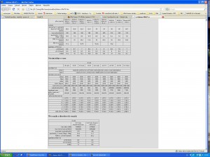

2,0TD
Transmission
Power drive rear
Gear: 1st 3.500:1
2nd 1.956:1
3rd 1.258:1
4th 0.946:1
5th 0.780:1
Reverse 3.000:1
Final drive ratio 3.545:1 [11/39]
2,4TD
Transmission
Power drive rear
Gear: 1st 3.500:1
2nd 1.956:1
3rd 1.258:1
4th 0.946:1
5th 0.780:1
Reverse 3.000:1
Final drive ratio 3.077:1 [13/40]
Transmission
Power drive rear
Gear: 1st 3.500:1
2nd 1.956:1
3rd 1.258:1
4th 0.946:1
5th 0.780:1
Reverse 3.000:1
2,4TD
Transmission
Power drive rear
Gear: 1st 3.500:1
2nd 1.956:1
3rd 1.258:1
4th 0.946:1
5th 0.780:1
Reverse 3.000:1
- Milano75
- Příspěvky: 5150
SRY. sem přečetl piatý jako stálý
není kde brát, jedině udělat nová kola
jak sis všiml 4+5ka je u benzínáků i dieslů stejná
ale jak jsem tak zkoumal, šla by přidělat 6 ka
prostor by tam byl, ale nevím jak by se řadila(jedině místo záptečky)
