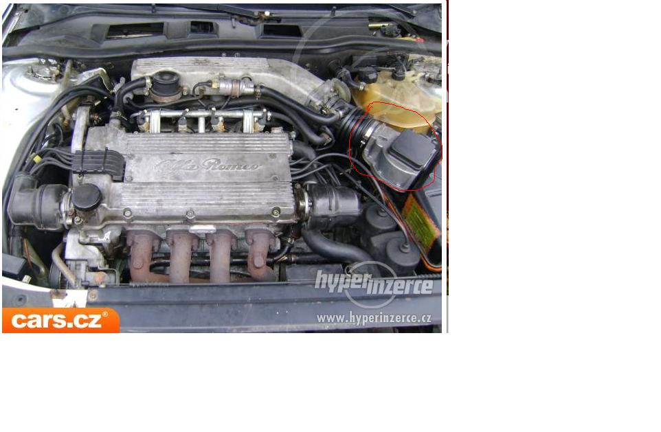

Půjde tato váha vzduchu do moji 75 myslím , že by to mělo být kompatibilní ? A jakou může mít hodnotu 500- 1000 Kč ? Nemám představu

Půjde tam... stejně tak jako z 33 16V. No a s cenou neporadím...

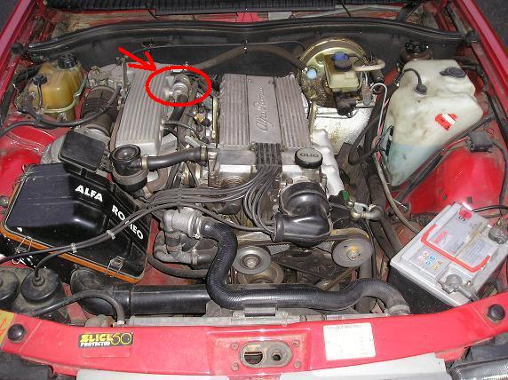

Jo díky za radu můžeš mi prosím Tě zakreslit kde se vzduchový ventil přesně nachází ?

alfonso75
Příspěvky: 21
Registrován: 7.6.2009, ned 22:59
Re: Váha vzduchu ze 164 2.0 T.Spark
Příspěvek od alfonso75 » 19.6.2009, pát 22:00
nevím jestli je to ventil či něco jiného nebo jak se tomu přesněji nadává, tak hluboce jsem to nezkoumal, ale po odpojení se mi na 1.8 čce hodilo auto do relativního klidu... a mělo to stejně nemocné příznaky jako tvoje

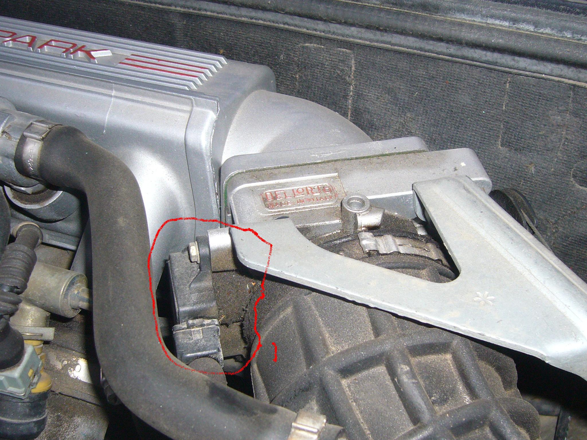

Chlapy díky za každou radu :smt023 Dneska mě ještě napadlo jestli by to nemohl dělat tenhle čurament foceno na 155 motoru k čemu to slouží ? Popřípadě zkusím zase čenž ze 155 .

Vypadá to na nějaký čidlo nasávanýho vzduchu či co ?

Majkll píše:Chlapy díky za každou radu :smt023 Dneska mě ještě napadlo jestli by to nemohl dělat tenhle čurament foceno na 155 motoru k čemu to slouží ? Popřípadě zkusím zase čenž ze 155 .
ten čurament je potenciomert škrtící klapky, nevím jak na tomhle typu motoru ale u fiesty sem to musel necha napúíchnout na PC jinak to běželo na houby a když sem to odpojil tak motor běžel v nouzáku

Příspěvek od Sejny » 25.6.2009, čtv 22:27
To není potenciometr.... uvnitř jsou jen dva spínače. Jeden je seplý při zavřené klapce(volnoběh) a druhý sepne při plném plynu. Při montáži je potřeba ho správně nastavit aby v okamžiku kdy se (už byť jen lehce) klapka pootevře aby ten volnoběžný kontakt rozepnul.... když se na něj podíváš tak má podlouhlé otvory pro šroubky aby s ním šlo pootáčet.
