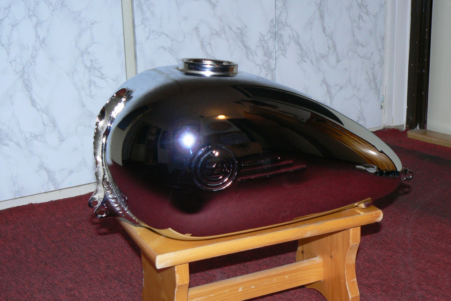

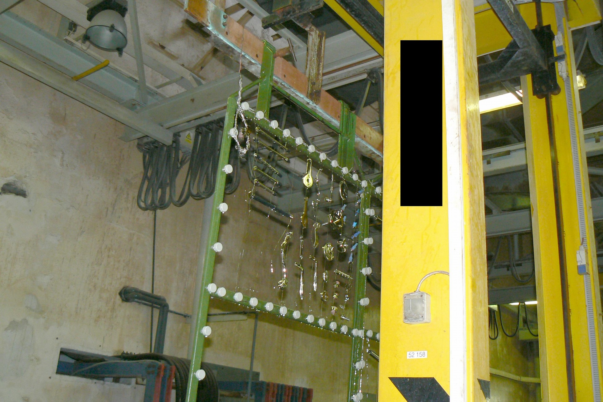

Poslal jsem ti SZ a fotky, mevim zda se ti zobrazily a tak je pro jistotu píchnu sem. I pro ostatní.

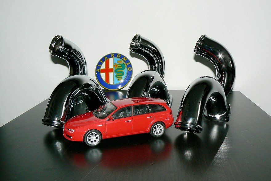

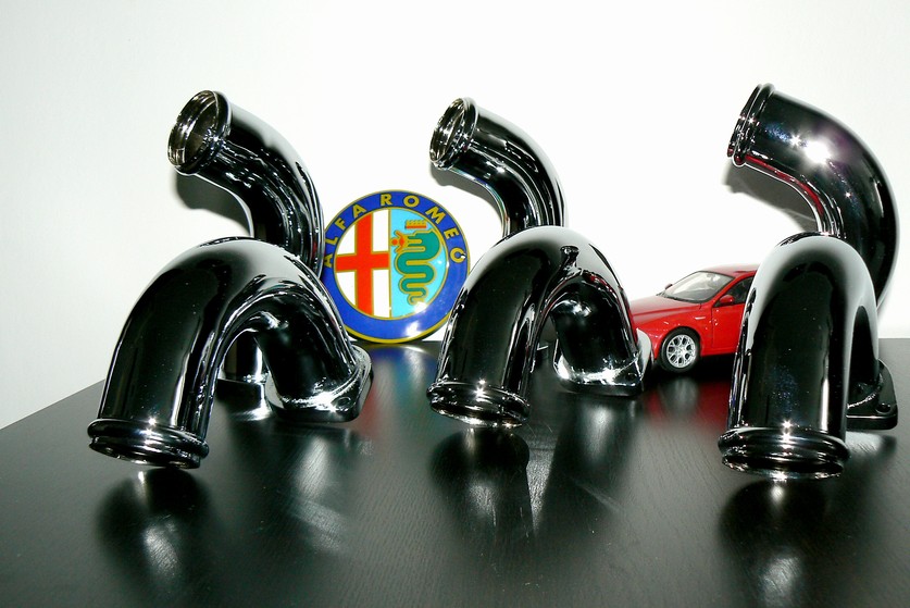

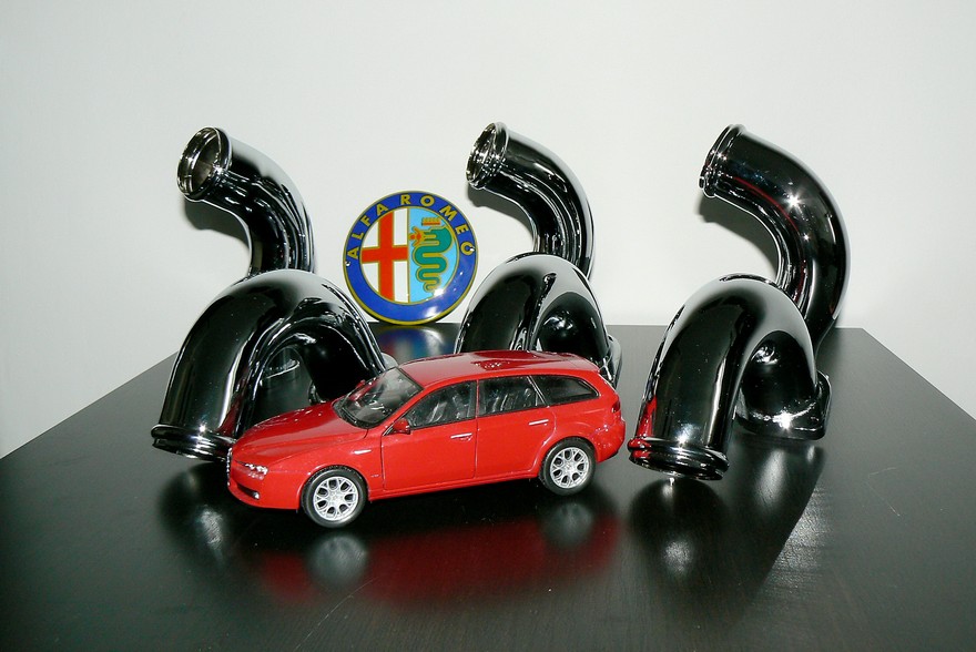

Příspěvek od tonasumik » 7.2.2010, ned 15:50

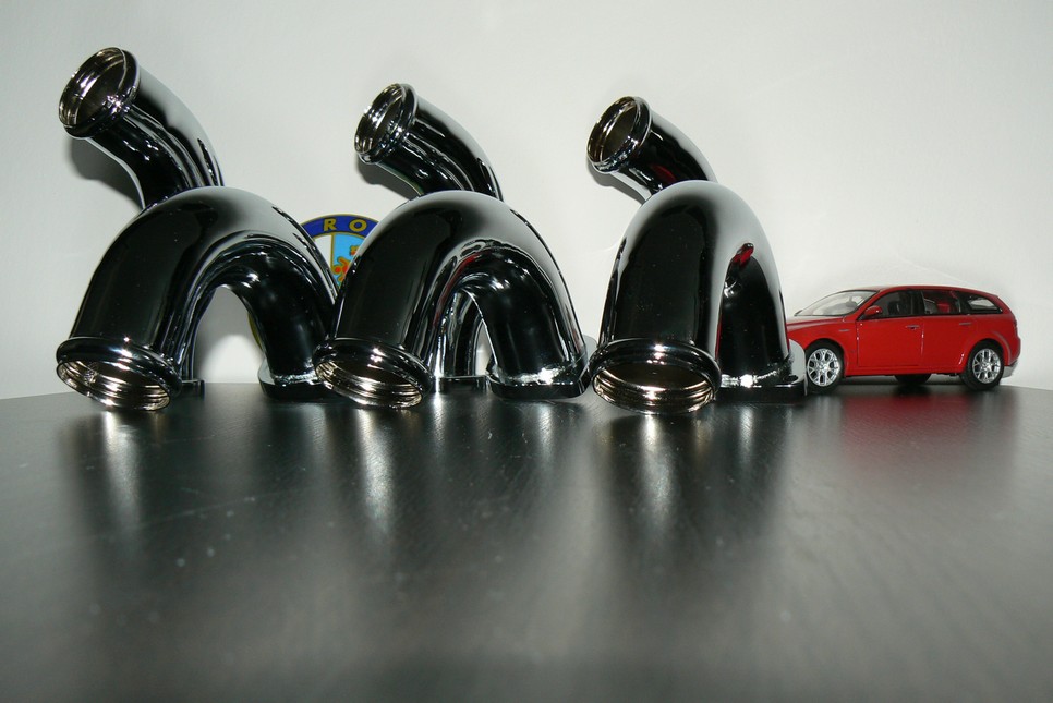

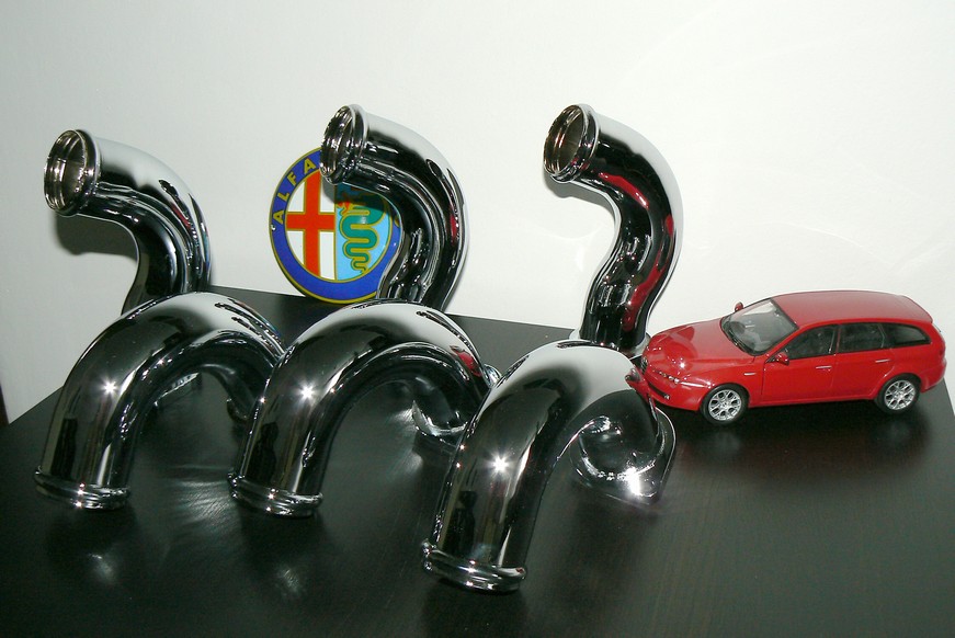

Právě jsem dokončil kolena sání na V6 pro jednoho Alfistu a tak mi tp nedalo, trochu jsem si hrál s foťákem. Jinak ty chromy jsou lepší jak ty fotky. A vyšlo to líp jak originál,mají to celkem ošizený. Ostatním jsem k dispozici.
Re: Obnova "chromování" na plastu
Příspěvek od Kůrkyn » 7.2.2010, ned 16:52
To je nádhera, nějaké zakázky Ti určitě nachystám, hlavně na ten žlutý zinkochromát. :smt023
Příspěvek od tonasumik » 7.2.2010, ned 17:44
Zdar, není problém. Pokud bys to chtěl pod barvu, dělá se to bez chromátu. Ale žlutej, modrej, černej, možné. a.vs.s

Příspěvek od JendaV6 » 21.2.2010, ned 10:15
To Tonasumik: Vypada to moc pekne, muzes jeste pridat fotku detailu rohu mezi trubkou a prirubkou? Za kolik to bylo jestli se muzu zeptat? Dik

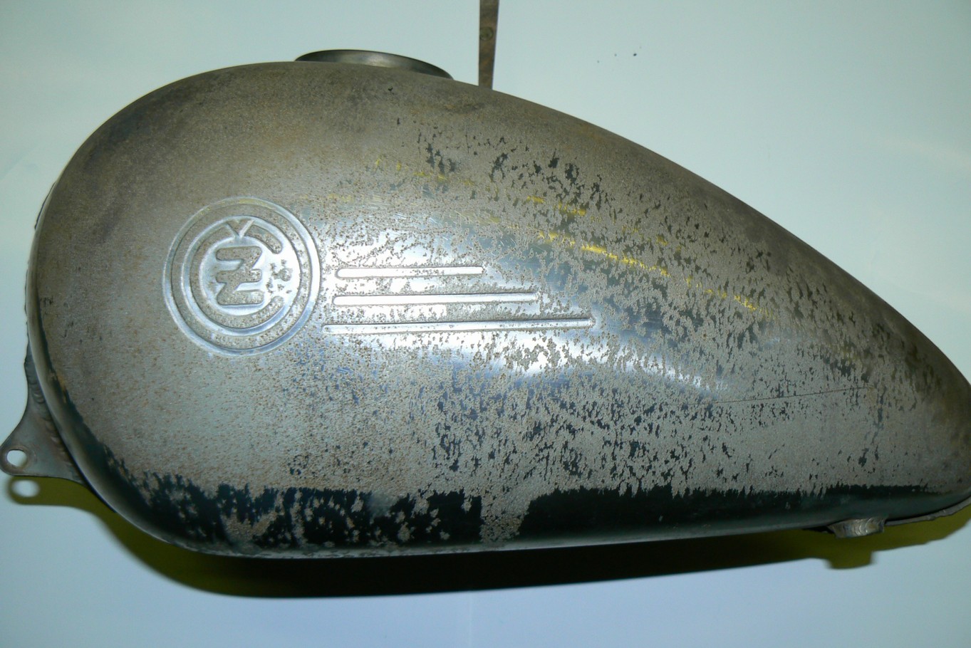

Děláš klasiku trojobal :-D měď -nikl-chrom nebo už ty nový sračky s třímocným chromem ? Přípravu děláte taky ? Já si teda vždycky pod chrom leštil sám, ale moc mi to nebaví. Ta nádrž na ČZ 150c by vyšla na kolik(i s variantou že bude pod chrom vyleštěná) ?

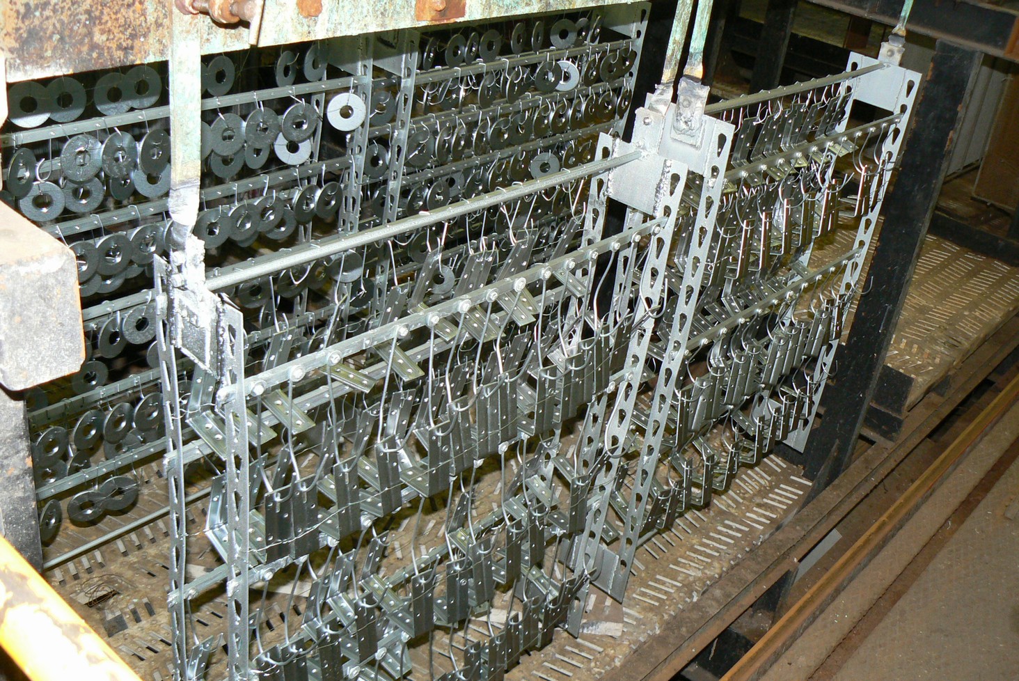

tonasumik
Příspěvky: 308
Bydliště: někde u Brna
Příspěvek od tonasumik » 21.2.2010, ned 22:33
Chlapi, kdo se ptal psal jsem SZ, myslím by tady nebylo košer zmiňovat se veřejně o cenách to doufám uznáte. Kdo bude potřebovat poradit v oblasti povrchovek jsem tu pro vás. :smt024

Příspěvek od ZR166 » 23.2.2010, úte 09:24
V6kaři,dnes mi přišly zpět od tonasumika zrenovované kolena sání.Mohu jen doporučit.Ani nové takové snad nebyly,a to byly slušně oloupané a rezaté.
Termín suprový,cena ještě lepší.

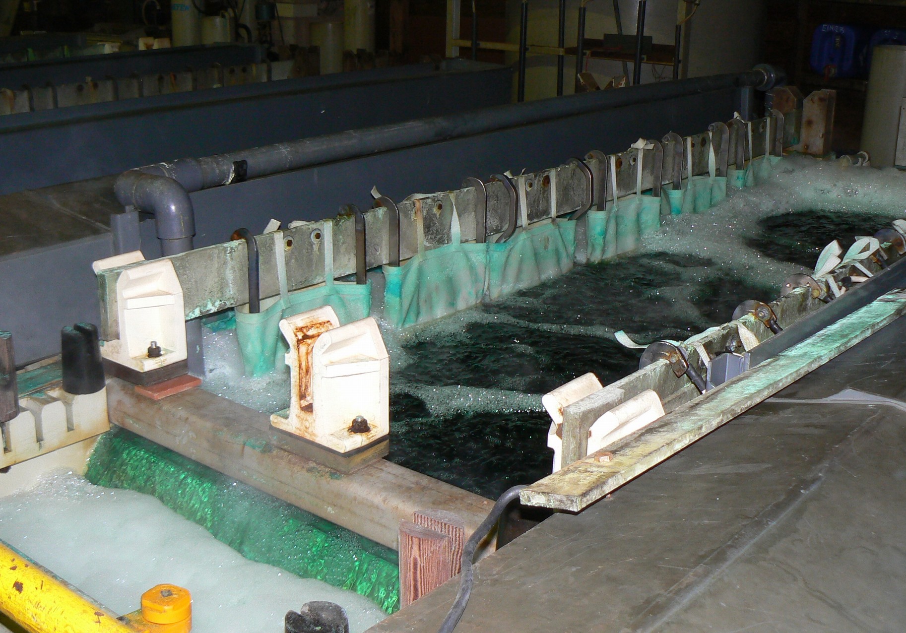

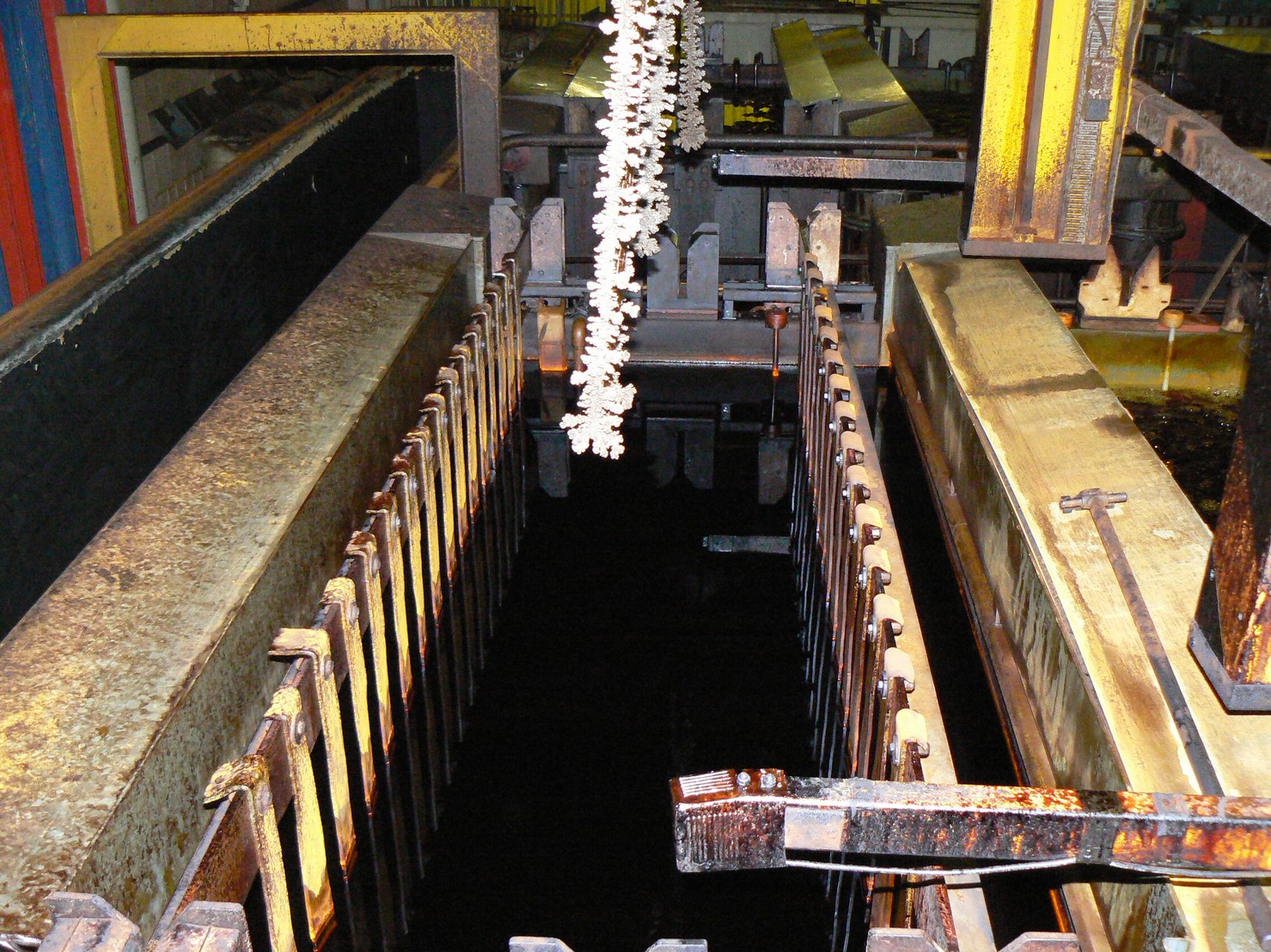

Ahoj, je to postup velmi všeobecný a téměř nic neříkající. Samozřejmě obecně je to jedna z možných variant, ale v domácích podmínkách těžko uskutečnitelný. Navíc ne všechny plasty jsou k pokovení vhodné. Pokovují se především, ty které nesou označení ABS. Jsou to plasty se specielní strukturou krystalové mřížky. Tak a teď se zamyslíme nad tím vlastním pokovením. Na to, aby vrstva byla přilnavá a měla vlastnosti musí se nejprve aktivovat. Složení a postup, který jsi uvedl má podstatné chyby. Ono totiž v knihách, které nepojednávají přímo technologicky se píšou hodně často nesmysly. Není tam například to, že sušení po aktivaci v roztoku AgNO3 musí probíhat při minimální teplotě 65 st. C. Jinak nedojde k redukci chloridových intů. Detail, ale při neznalosti se ti nevytvoří podkladová vrstva. Následn chemické vyloučení Cu povlaku v mocnosti min 2 mikronů se nemůže provádět v roztoku obsahující H2SO4, došlo by k narušení vytvořené podkladové vrstvy. Provádí se to v roztocích buď obsahující paladium a nebo v roztoku CuSO4+C3H5(OH)3+jako redukční činidlo v ml/l CH2O až při samotní reakci.Po tomto procesu následují příslušné oplachy a další aktivace v některé z kyselin bu´d H2SO4 nebo HCl, v jistých poměrech ředění. Pak už se může přistoupit k vlasnímu vytvoření homogenní a kompaktní kovové vrsty. Vylučuje se především Cu z kyselých lázní, ale může to být i Ni nebo dle potřeb technologie i jiný kov. Tak a tady začínají velké problémy. Namíchat si trochu CuSO4 s H2SO4 není problém, ale pokovení má mnohem více požadavků. Jednak to nejsou jen samotné tyto 2 složky, ale nastupuje tam celá řada organické chemie, tak aby povlak byl dostatečně přilnavý, duktilní, lesklý, vyrovnaný. Zkrátka aby měl parametry. I když v laboratorních podmínkách, ale lázeń se musí čeřit vzduchem, aby nedocházelo k negativním jevům při vylučování. Použité elektrody MUSÍ být z určité kvality Cu s jistým přesným obsahem P. Zdroj musí mít zvlnění usměrněného ss proudu MAX do 5%. pokud se nám nepodaří splnit většinu těchto podmínek vyloučený povlak bude hrubý, drsný, houbovitý, matný, napálený na krajích a hranách. A to nemluvím o tom, že než se lázeň uvede do provozu musí se kondicionovat, t.zn. Vyfiltrovat mechanické nečistoty, selektivně čistit/specielní postup a podmínky pro vyloučení přítomnost Zn iontů/, projet určitý počet amperhodin na plechy aby se zajistila perfektní činnost lázně. A když už jsme pomědili můžeme niklovat. Ale to už nebudu popisovat, to by bylo velmi stručně tak na 2 A5. A chromování nemá ani cenu popisovat. nedostaneš se k chemii. Chemikálie použité pro chromování jsou vysoce toxické, mutagenní, s vlivem na reprodukci, karcinogenní a jejich distribuce a manipulace s nimi podléhá zvláštnímu režimu. Je spousta šikovných lidí, kteří dokáží ledasco, ale ne galvanovnu v garáži. Věř mi, dělám to několik desítek let. Galvanovna.
