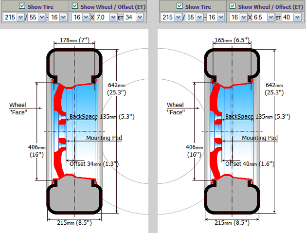

Další dotázek, vzhledem k hnusnýmu počasí je poměrně akutní potřeba nakoupit zimní komplet obutí. Gumy bych nejradši new, ale disky bych klidně zvolil 16" plecháče.
Správně je 16x7J, 5x110, ale koukal jsem na nabídku kol na Aukru (příklad, ale zrovna tyhle stejně nechci :-)) na "Opelovský" a ty jsou pouze 16x6.5J s o chlup větším ET. Jsou bezproblémově použitelný?

Protože zatím nikdo nic, tak jsem se zasnažil sám, našel jsem výbornou stránku pro porovnání velikostí ráfků a gum, kde jsou zobrazeny všechny možný rozměry:
http://www.rims-n-tires.com/rt_specs.jsp
Podle toho to vypadá, že jsou ty disky v pohodě směnitelný (viz Backspacing). Snad to pomůže i dalším :-k

Nikdo si o tom nic nemyslí? Potřeboval bych jistotu, že Opelácký plechy (16x6.5") jdou i na Alfu 159 :oops:

Na 1,9 JTD jdou.

Hm, nejdou :evil: :evil: :evil: Nenarvu je přes brzdiče, dopr!!! Teď nevim, jestli má vůbec smysl shánět jiný 16ky kola, a gumy už jsem koupil samozřejmě :smt021
