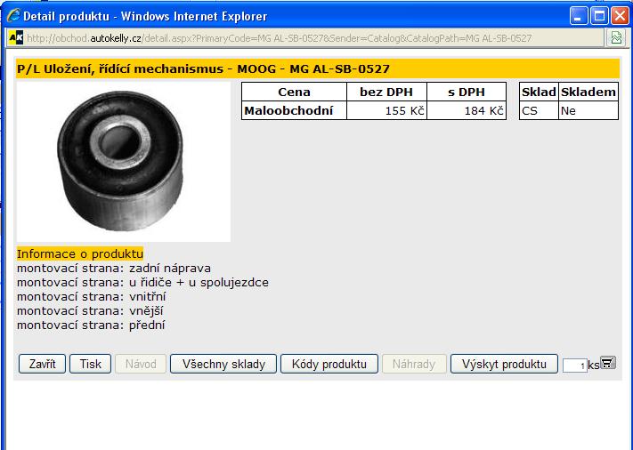

jde mi o to, že potřebuju čep zadní těhlice a potřebuju vědět, jestli pasuje tento návod:

147 tam má silentblok asi za stovku, dva mám někde v krabici.

Příspěvek od Petr147 » 24.10.2009, sob 16:12
jestli je to fakt ono, tak co za to chces? od koho to je? abych to pristi rok nedelal znovu, je tam sportovni podvozek a 17", ten dava dilum docela dost na prdel :D

Standartní silentblok od http://www.maloakron.it
Stojí 160,- Kč (sorry, nepamatuju si ceny, je toho moc)

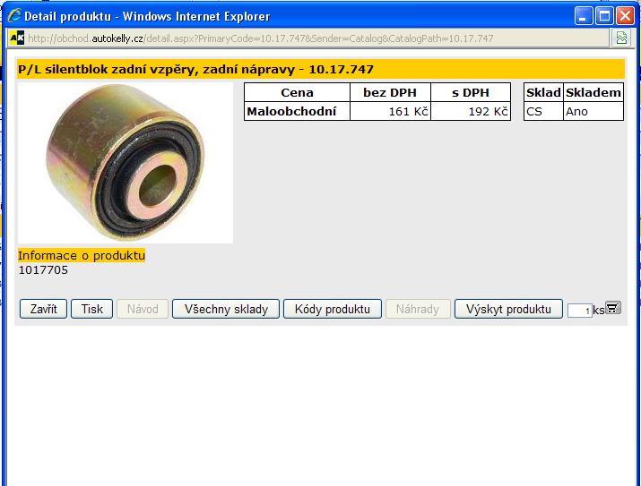

Příspěvek od Petr147 » 18.11.2009, stř 07:20

Příspěvek od Kůrkyn » 18.11.2009, stř 08:28
odkazy nevalí, ale tohle moje je 100 % ono.

Příspěvek od Kůrkyn » 19.11.2009, čtv 08:57
no je to ono, vždyt to říkám :D Nebudu nabízet něco, u čeho nevím, jestli to pasuje. :smt016
