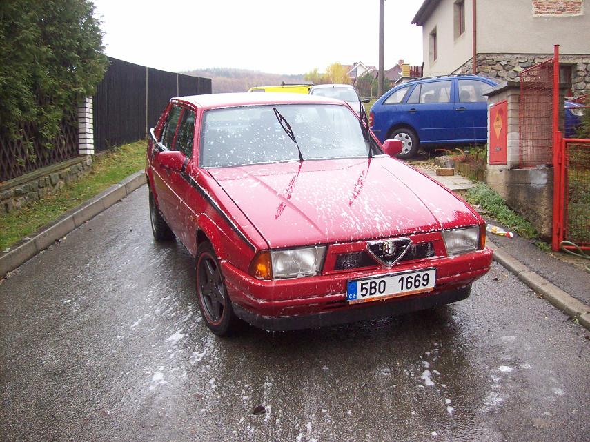

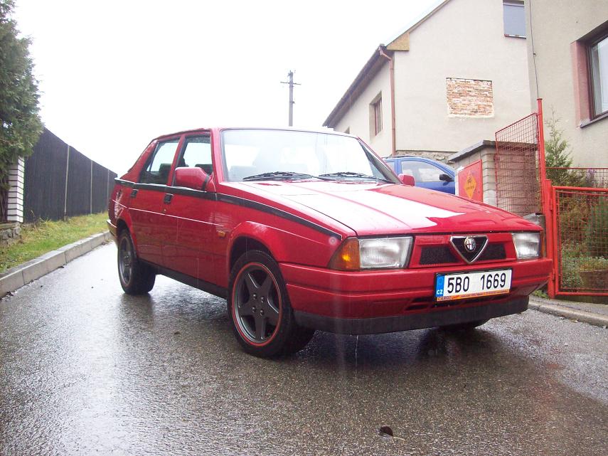

Tak já jsem svojí 75 dal koupel zhora i ze spod a pak hurá do garáže a sušit a sušit a sušit.... Ještě ji vytempuju, vezmu něčím plasty a pneumatiky a auto může spát....
Po umytí
Po umytí
Mytí
Mytí
