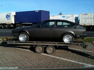

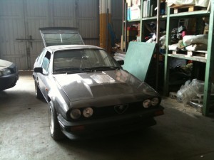

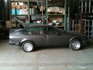

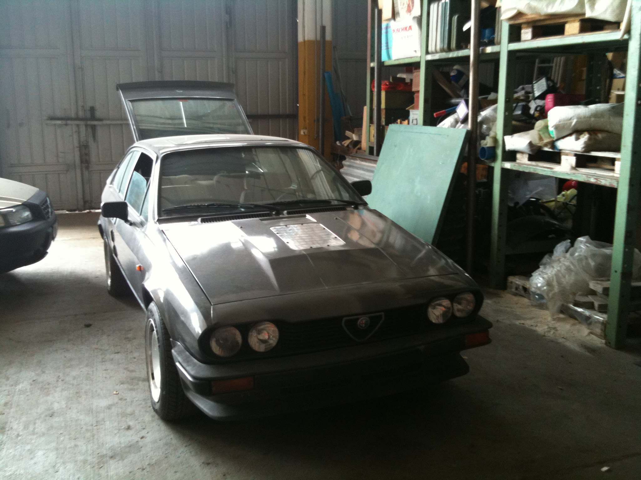

Přátelé AR, ano, po té, co jsem dloouho, dlouho zpátky měl dvě 33, GTV 2.0, do kterého jsem nakutil 2.0 TS a které mi shnilo a smutně stojí v garáži, po té, co jsem zjistil že s dogou a malým dítětem nemůžu mít nic jného než Volvo se mi povedlo na mobile.de sehnat můj od tří let sen - krásné GTV6 z roku 81, které nemá ani jednu díru. Díky kůrkynovi - díky moc! - jsem sehnal parohy a po několika víkendech se mi po přečtení tohoto fóra povedlo rozspojkovat spojku a poprvé vyjet! Zdravím všechny transaxláře a věřím, že se do jara dostanu do stádia, kdy bude z GTV, které stálo 15 let v garáži zase fešák a potkáme se někde na srazu!
Mějte se fajn. R.
