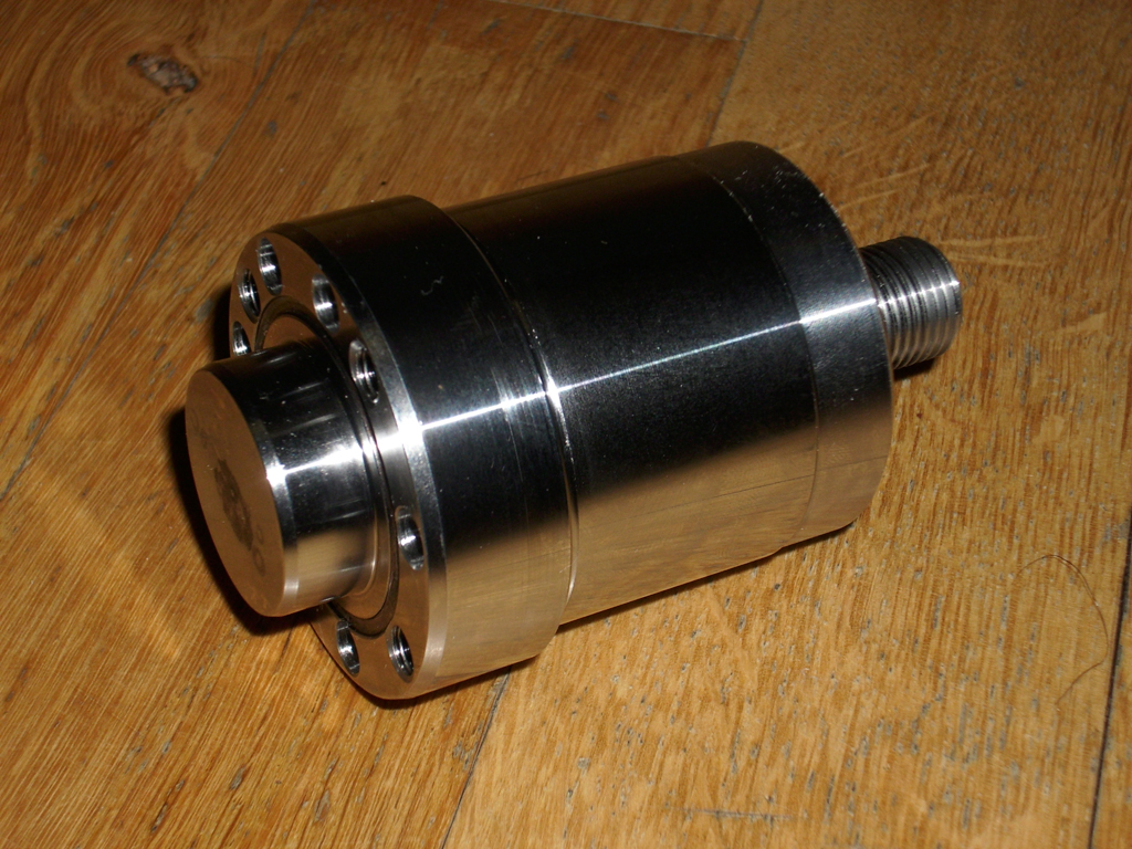

Když se tady mluvilo o těch variátorech, tím byl myšlen variátor proměnného časování, který když odchází, tak má benzínový motor zvuk podobný dieselu? Máte někdo možnost hodit foto jak ten díl vypadá?

Tady jsem vyvěsil návod jak na to, včetně nastavení rozvodu.
http://kurkyn.cz/index.php?gallery=variator

otázka na mistra. lze nastavit rozvody i bez přípravků, ale hlavně píšeš označit si ložiska vačk hříd. je nutné vyndávat variátor i snima? nebo je možnost udělat to přímo natom bez vyndání
díky za radu :-k
Re: Variátor + nastavení rozvodů...
Příspěvek od Kůrkyn » 19.11.2009, čtv 17:40
Pokud se variátor odšroubuje z vačkového hřídele nebo rozebere pro výměnu pružiny a tefl. kroužku přímo na vačce, tak se musí přípravky použít. Pokud si jseš absolutně jistý, že postavení vaček je správné, tak si lze vyrobit přípravky z plechu, který bude kopírovat tvar vačky a přišroubuje se k víku ložiska. Jeden plíšek ohnout podle tvaru vačky, druhý se dvěma otvory přišroubovat na víko ložiska a obojí spojit svarem.

Jde to i bez přípravků.Mám to již za sebou.Jen si musíš vše dobře označit, i složení variátoru,aby ti pak seděla značka rozvodového kolečka,které je na variátoru namontováno.

Když už se tu řeší nastavování tak mám dotaz. Ke správnému nastavení jsou potřeba přípravky na nastavení a aretaci vaček jenomže cena přípravků cca 9000kč je dost velká pro toho kdo si chce servisovat vlastní auto a nemá to jako živnost. Proto dotaz nebo prosba je zde na foru někdo kdo přípravky vlastní a byl by ochoten za rozumnej poplatek tyto přípravky obkraslit a poslat plánek případným zájemcům aby si mohli přípravky podle toho plánku vyrobit????? [-o<

toto je ten pripravek?
Příspěvek od Kůrkyn » 6.12.2009, ned 11:20
Tohle je na povolení variátoru.
Přípravky Ti můžu půjčit
http://kurkyn.cz/index.php?gallery=Alfa ... ky_rozvody

Přípravky Ti pošlu poštou spolu i s úchylkoměrem. Za půjčení chci 300 a poštu budeš platit, jen když je budeš vracet. Záloha je 2000.
