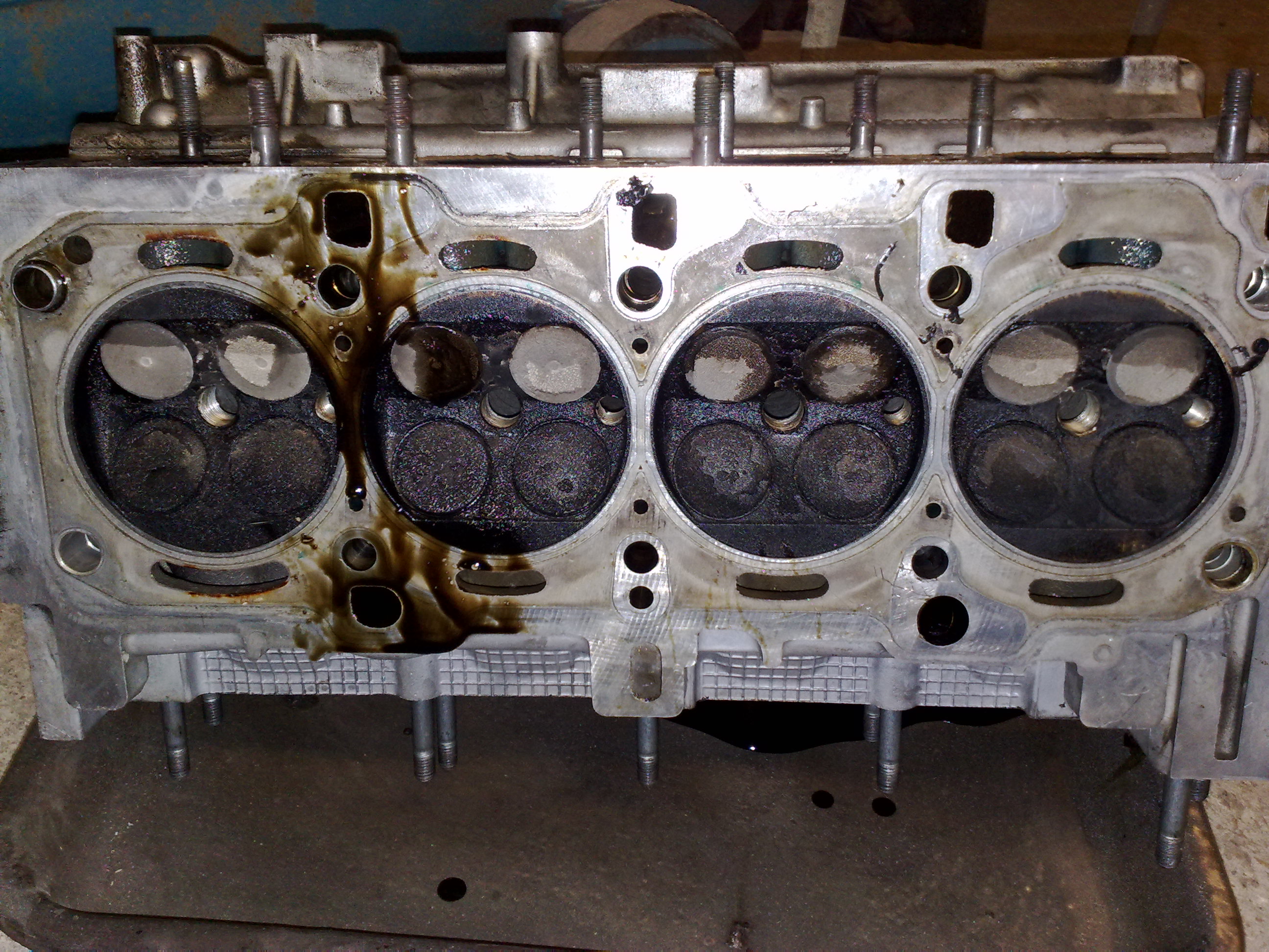

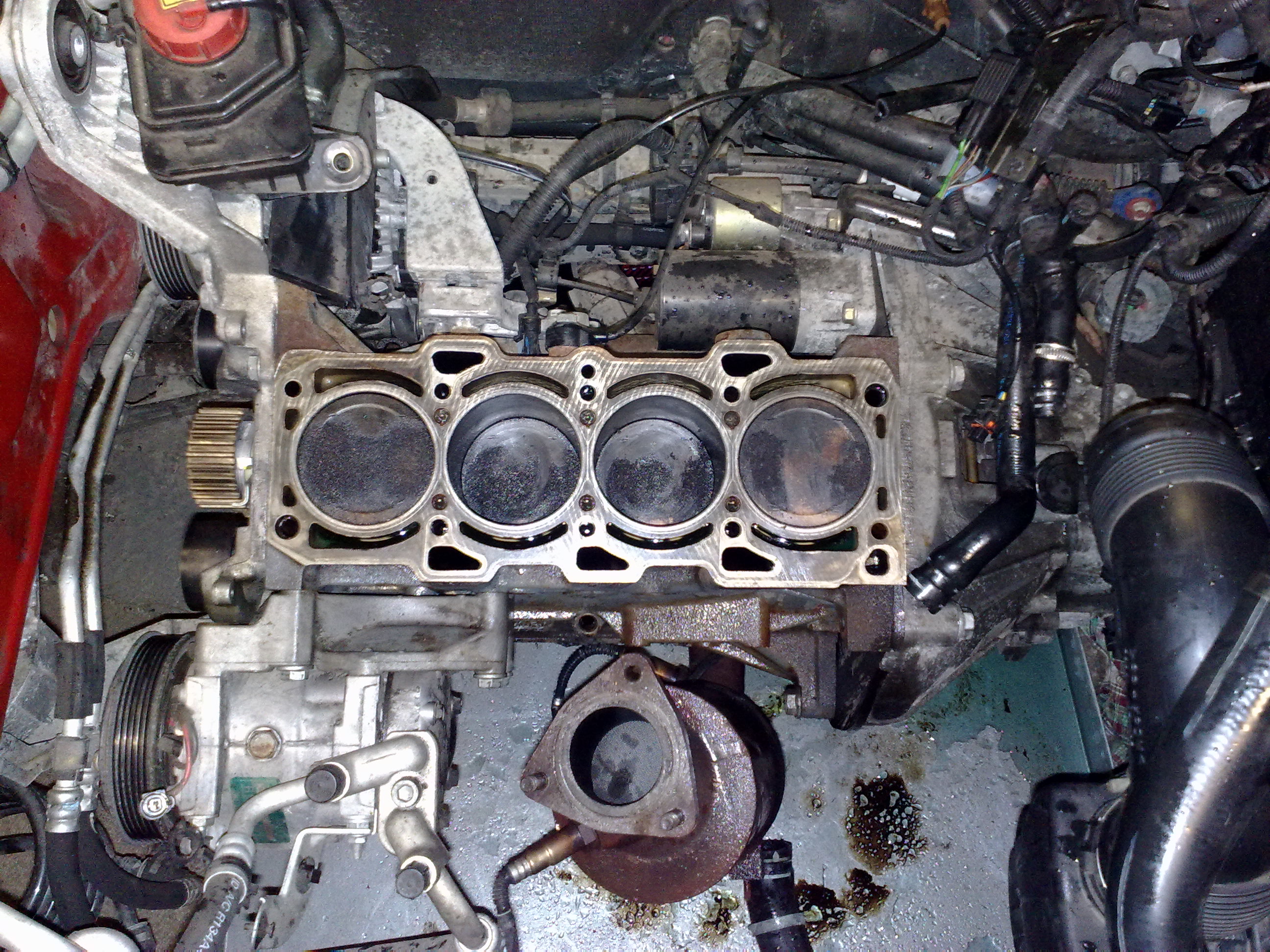

Příspěvek od mates » 14.12.2009, pon 11:04
Tak mám motor rozebranej a dneska odvážím hlavu na kompletní go. Přikládám fotky jak vypadá po najetí cca 15000km od vyčištění když se dělaly kroužky a spodek.
147 1,9JTD 16V 103kW
Re: Spotřeba oleje a kouřivost
Příspěvek od Kůrkyn » 14.12.2009, pon 11:33
Je vidět, jak ten karbon je jen pod ventily, takže to opravdu bere olej skrz vodítka. Nech přelisovat nová vodítka a pokud budou stopky ventilů opotřebené, tak je vyměň taky. Ventily samozřejmě zabrousit tak, aby benzín nalitý do sacího/výfukového kanálu neprotekl skrz ventil do spal. prostoru.

Příspěvek od mates » 25.12.2009, pát 19:57
Tak motor složen a zprovozněn. Velké díky Kůrkynovi za zapůjčení přípravků na nastavení. Zatím najeto 350km z toho 300 v tahu a 50 po městě po kouskách a zatím úbytek oleje 0 před opravou bych po stejně dlouhé trase klidně litr dolejval takže snad už to bude dobrý :smt026

S tou generálkou motoru je to sporný. Já to dělal na dvakrát a to tak že poprvý sem to dal mechanikovi tak rozdělával a říkal mi že simerinky na ventilech se mu zdaj dobrý tak jo kouknem na kroužky a lehce zapečený byly (ale tlaky před rozebráním v pořádku)-no dobře daly se nový kroužky,šály a nový simerinky na ventily-oprava cca 16000Kč, a olej to žralo dál jak blázen. Takže na podruhý sem si to rozebral sám a odvezl hlavu k pánovi kterej je dělá s podezřením na vodítka ventilů když ostatní bylo už udělaný a ejhle on ani jeden simerink na ventilech nedržel no nechci nikoho napadat ale podle všeho jak vypadaly tak je mechanik jaksi zapomněl naťuknout,takže vodítka ventilů v pořádku,ventily mi zabrousil pro jistotu hlavu otlakoval a dal nový simerinky a vypadá to že je to už dobrý. Sice sem zatím moc nenajel ale zatím bez úbytku oleje.
Takže: Pokud má motor tlaky v pořádku tak bych začal hlavou to znamená zkontrolovat jak na tom sou vodítka ventilů nechat ventily zabrousit a dát na ně nový simerinky. Pokud si to rozebeš a složíš sám měl by ses vejít do nějakejch 5000Kč.
