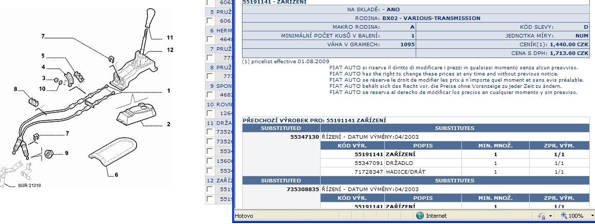

tady je to, co ti prodaji v Alfě, je to ta 12ka... jestli jsem to dobře pochopil, tak p. Kameník sežene ten vnitřek samostatně... když tak mu můžeš napsat SZ a domluvit se

Konečně mám ten díl č. 12 (ten bílej plastovej domeček) a zajímalo by mě, když se to bude vyměnovat, musí se sundat výfuk?(snad to pomůže :-D ) Když si to necham vyměnit, mohl bych rovnou vyměnit též ten olej, kolik ho tam vlastně je? nevíte? 2litry Tutely ZC 75 Synth?

ten díl č. 12 není komplet ten bílej plast?

Venca Kameník mi psal, že na 99% je vyklání způsobený plastem v řazení, co mi poslal za 1.000,- Kč (normální cena je 500,- Kč, to jsem ale předtím nevěděl a tímto mu děkuji).
Zde: Obrázek
Pokud je to plast správnej na 147,tak je jasný, že to musí být spodní část, tudíž díl č. 12 není 1 kus.

Tak tohle je kulisa řazení pro 147 1.6 TS a 2.0 TS. Je v celku a nepasuje s kulisou na 147 1.9 JTD a GTA, kterou mám doma.
