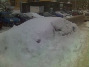

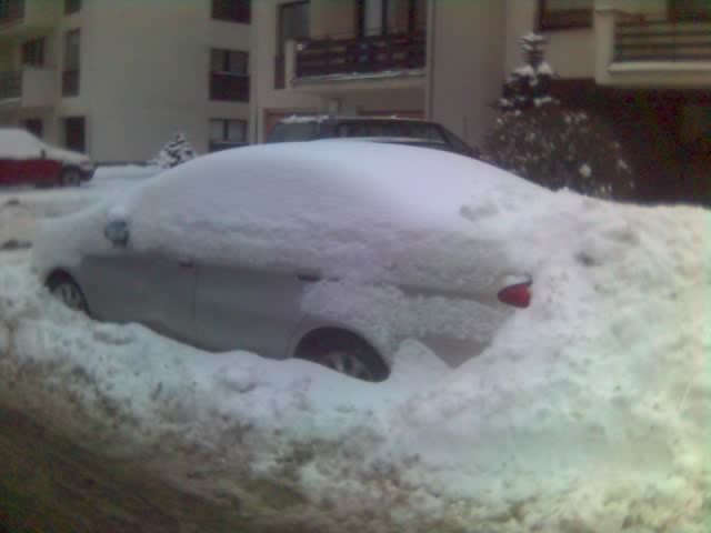

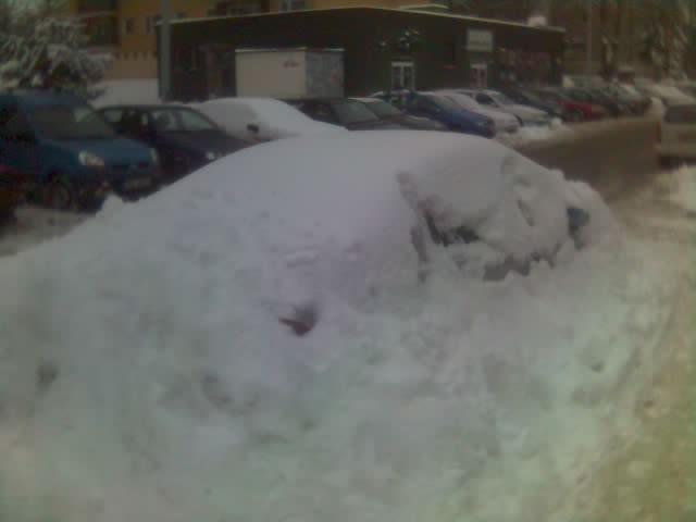

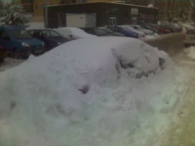

Re: Sperka - Alfa Romeo 166 2,4 JTD (1998
takle u nás napadlo. pěkná fuška než sem to odházel. a fotil to můj šéf asi prvním mobilem kterej měl foťák, tak je kvalita fakt hrozná
a pro rejpaly: nemám 150k na garáž
Divnej snehulak
Proč tam je ten sněhulák sám?Nebo si ho z Alfičky udělaly ostatní značky?
sousedi sou idioti a i když maj před řadovkou každej svoje jedno místo, tak vyhazujou snih i z trávy aby u nich mohli parkovat 2 auta... no a nechal sem tam jeden den stát káru, šel do práce na 16ku, nachumelilo půl metru a naházeli mi to před čumák a za prdel... takže sem čekal až nějaká dobrá duše z údržby silnic s UNCčkem mi to odhodí. ten jeden má alfu 33, ale o aflismu neví zhola nic.
