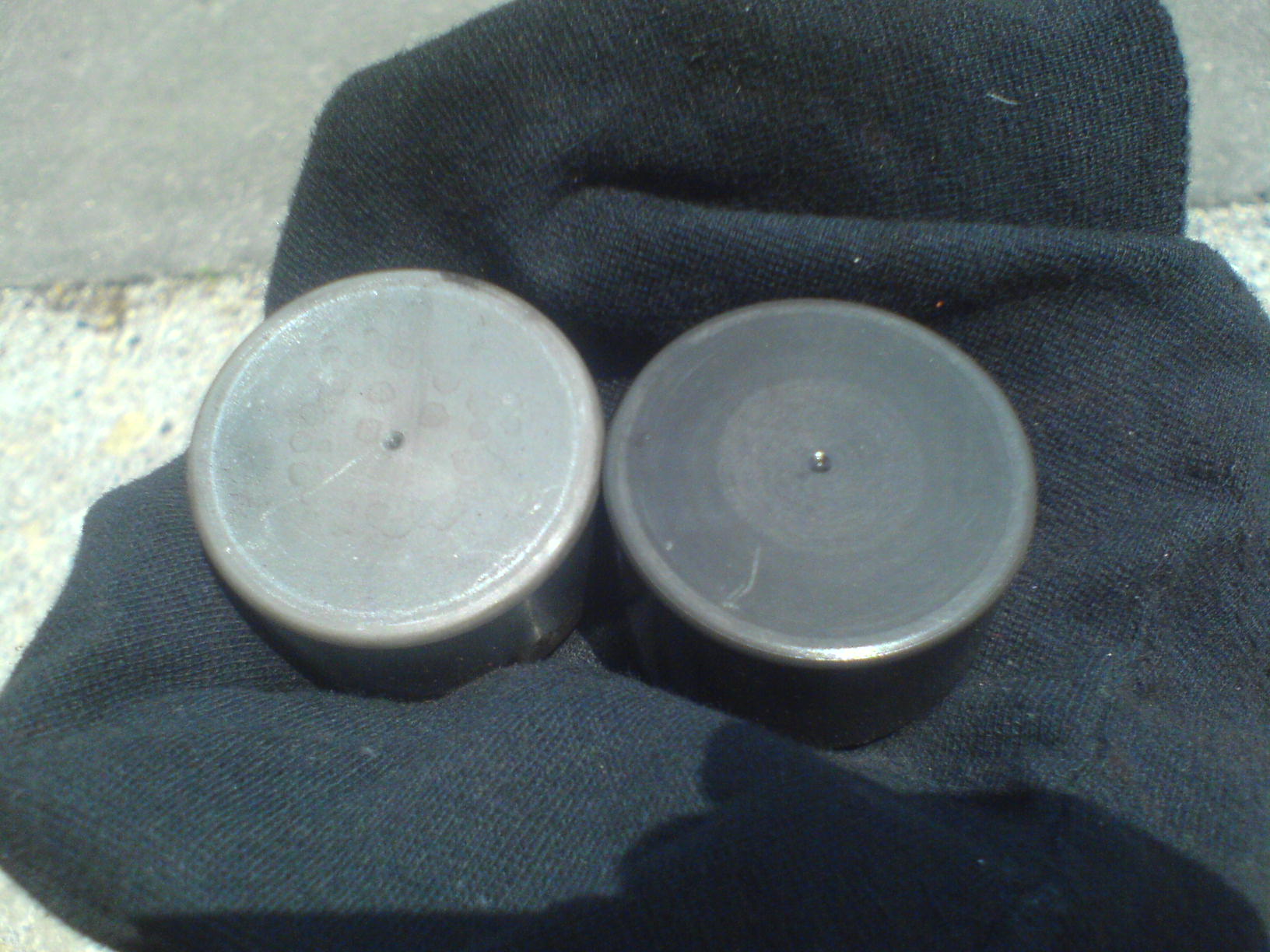

takže záhada rozluštěně- včem spočívá, že některé 75ky brzdí lépe některé hůře
řekl bych, že pokud je TOP stav předních brzd, tak to musí brzdit vždycky
tak sem zjistil, že pře rokem rozhejbané brzdy strácí účinek a po rozebrání sem se docela zděsil, naštěstí dílů je dost:)
jiank jsem zjistil zajímavou věc a ihned jí namontoval viz foto
  viz foto
dále jsem vyměnil ložsika v předních nábojích a seřídil vůli jak příručka praví, po namontování kola se mi vůle zdá dosti velká, ale vyšlo to tak, tak uvidím co to bude dělat na silnci
 viz foto
  viz fotodále jsem vyměnil ložsika v předních nábojích a seřídil vůli jak příručka praví, po namontování kola se mi vůle zdá dosti velká, ale vyšlo to tak, tak uvidím co to bude dělat na silnci

No záhadu jsi neobjevil,pístky jsem dal OK a stejně žádnej zázrak. Každopádně už jsem si zvyk a naučil se s tím žít.
- Milano75
- Příspěvky: 5150
Re: Přední brzdy 75
 , pístky jsou dva druhy
, pístky jsou dva druhyjeden těšší a pochromovanej a druhej o poznání lehčí a hliníkovej, který neoxiduje
- RV147
- Příspěvky: 2138
- Bydliště: Pardubicko
Re: Přední brzdy 75
Aha tak pístek mám ocelovej, ale v třmeny mám hliníkový. Co teda brzdí líp, ty ocelový nebo hliníkový ? Zase asi hliník na hliník by nebylo asi úplně to pravý.
- Kůrkyn
- Příspěvky: 4916
- Bydliště: Pacov
Re: Přední brzdy 75
Brzdt musí obojí stejně, pokud jsou stejné průměry pístků
