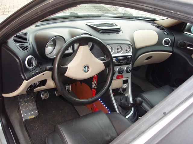

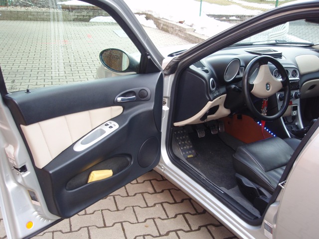

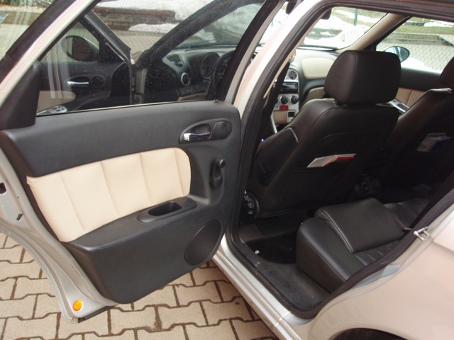

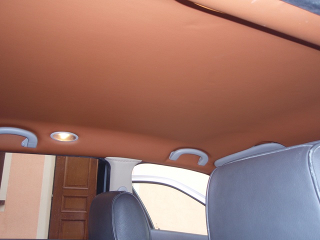

Tak jsem si trochu upravil vnitřek mé Alfičky a ještě mě čekaji sedačky,volant a koberec.

vyplne dveri pekne, volant sa mi nepaci. strecha vyzera dobra praca ale asi by som volil inu farbu. ale dobra praca :)

Co clovek to jinej vkus ale vypada to zajimave... :smt023 Do jaky barvy das sedacky? Mas detailni fotky toho volantu a tapecu? Kdo ti to calounil jestli se muzu zeptat?

Vše jsem si dělal sám a sedačky mi bude dělat kámoš.Barva sedaček bude v kombinaci hnědé a béžové aby to sedělo k tomu co už je hotové + nějké vyšité logo vlastního návrhu.Jinak Dík :smt023

to bude sranda, až ti ten airbag prcne :wink: :D

Proč jako?
Re: Úprava interiéru
Příspěvek od Petr147 » 6.3.2010, sob 15:03
když se ti volant roztrhne, tak je z vnitřní strany nařízlej laserem a kdyz bude jeho otevření bránít nějaká koženka, tak by tě praštil do xichtu, až budeš nad volantem nebo rovnou v něm :)
Příspěvek od Ladin 164V6 » 6.3.2010, sob 17:08
Bych rekl ze se pri vystrelu vyklopi celej ten dekl nahoru ne? U spolujezdce taky uleti dekl, nejde to skrz nej...
Příspěvek od coyote » 6.3.2010, sob 19:36
Nene, opravdu se roztrhne :wink: . Pár volantů jsem už vylítlejch viděl. U některých je občas ta vypálená drážka lehce poznat i venku.

No ta koženka je ze zadu taky narušena v místě kde to má prasknout tak by to mělo fungovat.

Norek píše:No ta koženka je ze zadu taky narušena v místě kde to má prasknout tak by to mělo fungovat.
Mělo? Možná?
S bagem není sranda.Když jsou v sedačkách, měly by se používat potahy jen šitý na míru který jsou těm bagům přizpůsobený.
A v tom volantu, přiznám se že bych to nerisknul, lepší varianta je zlomenej nos.
BMW 730d, Superb TDI

No tohle je koženka už upravená od vyrobce na to aby prskla v místě kde je airbag ale otestované to nemám tak proto píšu že by MĚLO.

Ladin 164V6 píše:Bych rekl ze se pri vystrelu vyklopi celej ten dekl nahoru ne? U spolujezdce taky uleti dekl, nejde to skrz nej...
presne tak :smt023
nektere veci jsou jednodussi, nez se zdaji :D
166 busso
Příspěvek od coyote » 7.3.2010, ned 20:14
Myc: Jak jsem psal, pár volantů po expanzi pytlů jsem v ruce měl a opravdu se v půlce roztrhnou a rozšklebí :wink:
Viz příklad sice na jiné značce, ale toto je v principu stejné: http://upload.wikimedia.org/wikipedia/c ... _Ibiza.jpg

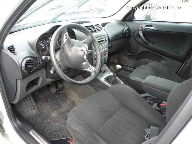

jenze tady nejde o princip, ale o 156ku:

Hmm pěkné takže jsem se s tím dělal zbytečně když se to odstřelí celé .Alespon mám jistotu že to bude funkční.Díky Mic155

Myc: Aha, tak to v tom případě beru zpět. To je první auto, u kterého to vidím takhle. I u 147my to vypadá právě na roztrhnutí na půl. Díky za osvětu :wink:

myc155: Na fotce je volant interiéru před faceliftem. Zrovna včera jsem u Vency viděl jednu bouranou 156 (interiér po faceliftu) s vylítlými airbagy a volant se rozšklebí v hlavě (fotku bohužel nemám). Volanty se liší vzhledem a zřejmě i uvolněním airbagu..

JJ po faceliftu se to trhá v půlce jako u 147.

Jinak diky Mycáku, zrovna se hledal fotku, na který by to bylo vidět :supz:
