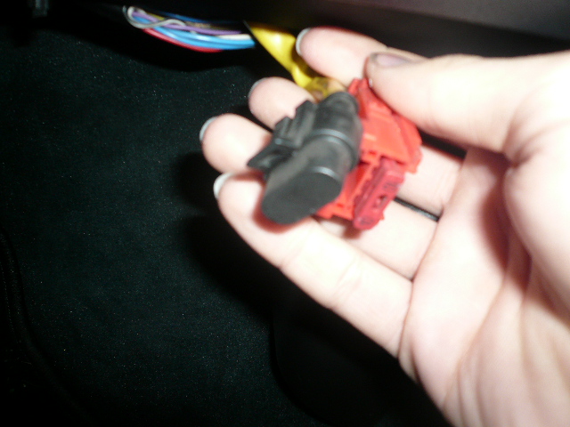

Prosimtě, tady ten konektor s tou krytkou asi není ke světýlku na nohy spolujezdce co?

Clovece to vypada na diag. konetor pro pytleHolocausto píše:Prosimtě, tady ten konektor s tou krytkou asi není ke světýlku na nohy spolujezdce co?

Já si to myslel, že je to pro pytle. na druhé straně mám ten samý.
Radši se ho nebudu dotýkat

Zapoj si do toho zarovicku a uvidisHolocausto píše:Já si to myslel, že je to pro pytle. na druhé straně mám ten samý.Radši se ho nebudu dotýkat
Bych to zapojil paralelne k tomu ridicovu

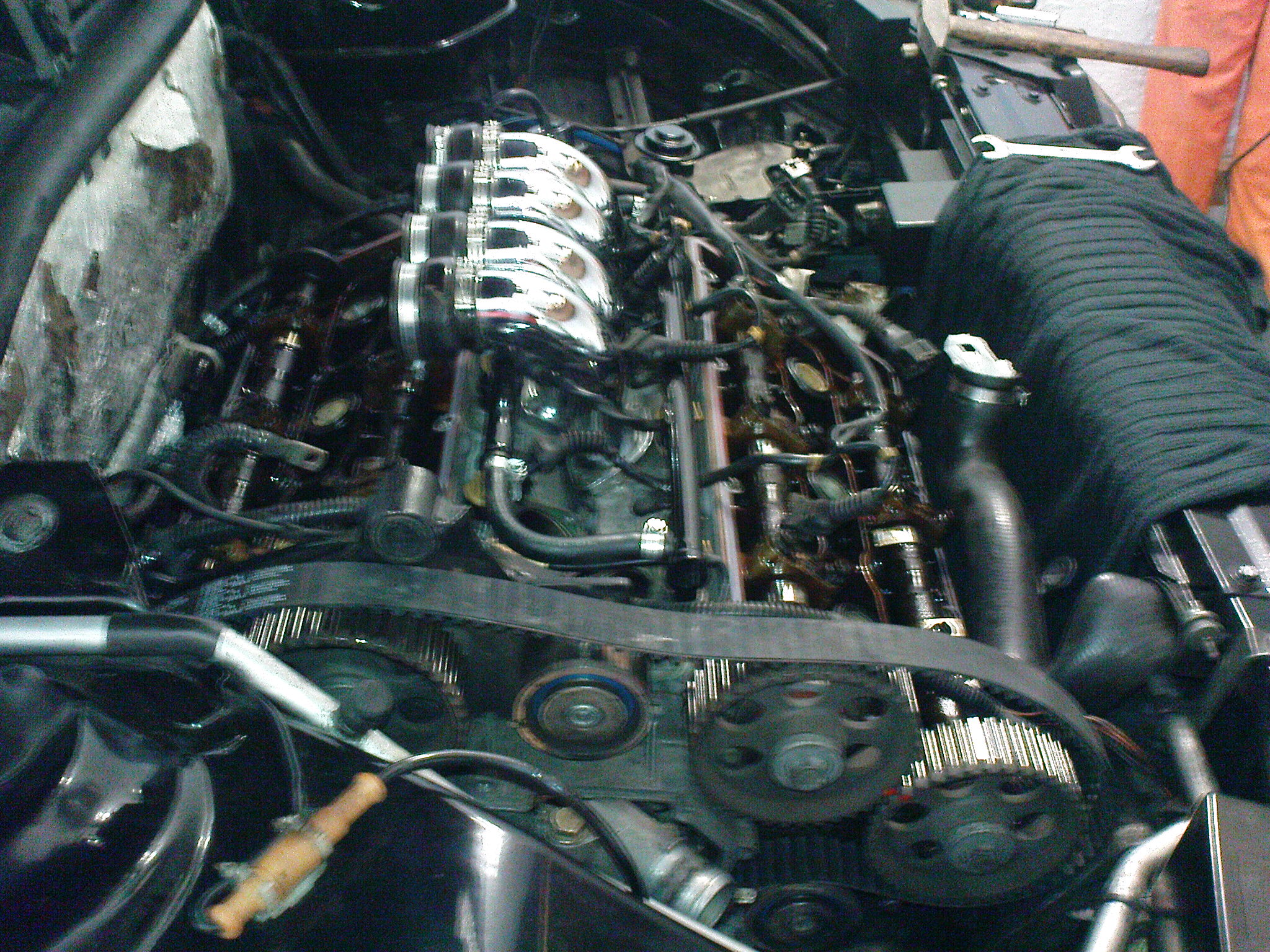

Tak na dnesek jsem si vybral vybornou zabavu...
Od 12 do 21hod...
Ale podarilo se, nasel jsem tovarni znacky na vackach i remenici, na setrvaku jsem ji tam kde by mela byt nenasel.
Dobry bylo kdyz jsem to nakopl tak to bezelo jak pumpa na sracky, uz jsem hledal strom, ale nastesti nebyl jen docvaklej konektor na jedny z civek...
Timto diky Radkovi od Bmw, hlavne za psychyckou podporu
Od 12 do 21hod...

Výměna rozvodů? Prvně nebo už máš trénink?
Re: Ladin164QV - Alfa Romeo 164 3.0 V6 24V (1993)
Jj. No sam prvnecoyote píše:Výměna rozvodů? Prvně nebo už máš trénink?
Vzal jsem to podle manualu a vyslo to
Nemel jsem pripravky a nechtelo se mi nikoho otravovat, s nima je to urcite o dost rychlejsi...
Jeste radsi zkontroluju napnuti po par km, nevim jak je to na novejsich verzich 24V ale tady je kombinace napinaci kladka na drzaku kterej je jeste napinanej pruzinou...

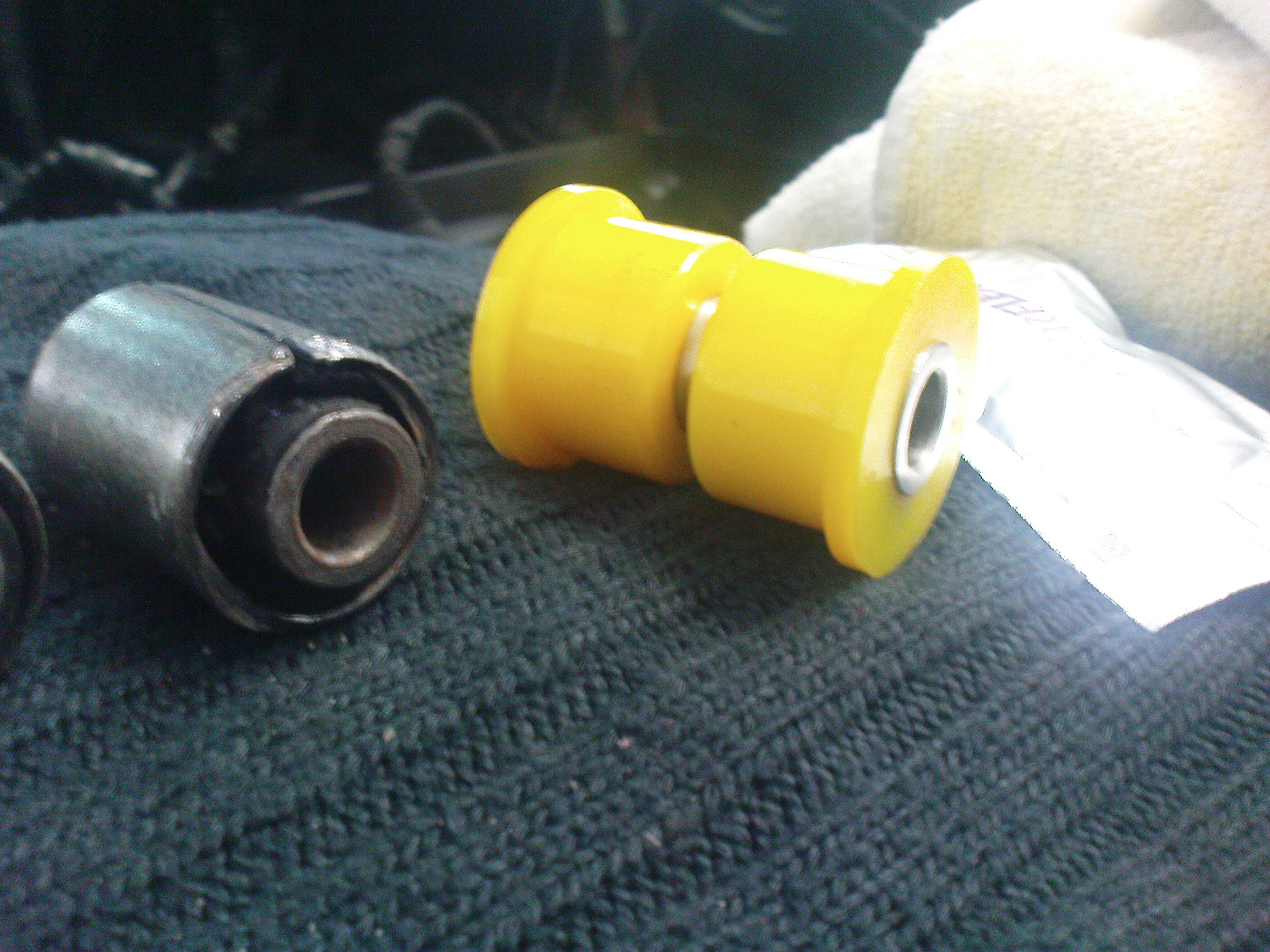

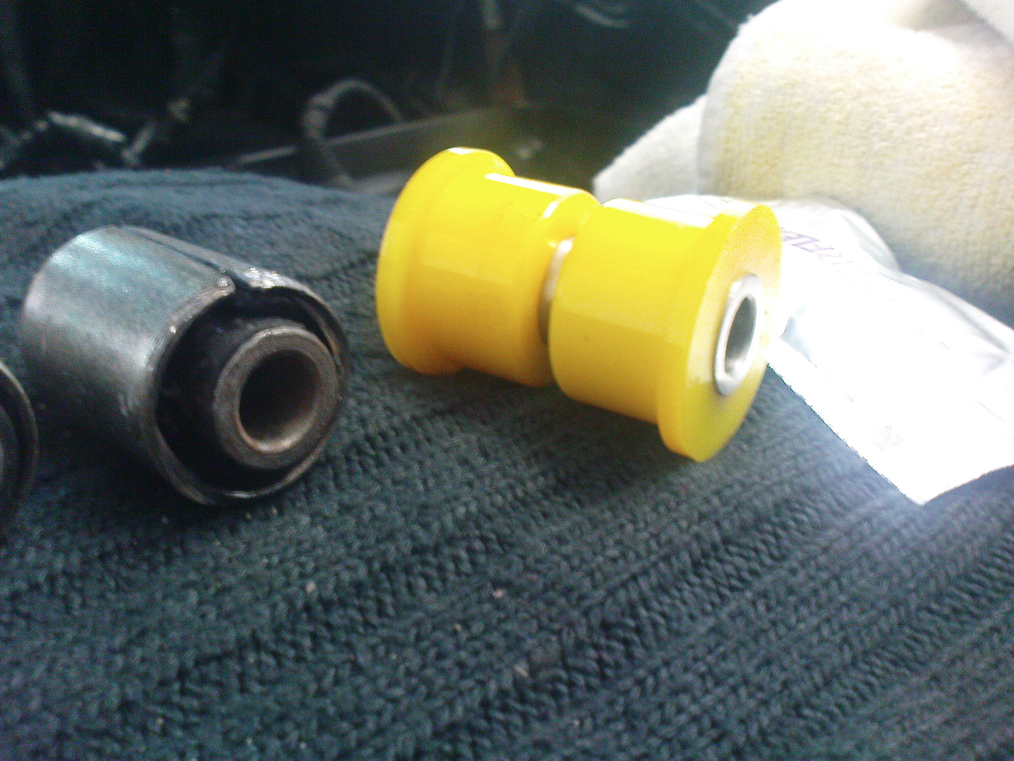

Tak jsem vcera vymenil silentblok na "zachytu motoru", je poddimenzovany tak jsem zkusil dat polyuretanovy, uvidime. Dal baba dostala novy mlhovky, takze zepredu je mimo svetel uplne vse novy, vypada nadherne

Ladin 164V6 píše:Tak jsem vcera vymenil silentblok na "zachytu motoru", je poddimenzovany tak jsem zkusil dat polyuretanovy, uvidime.
Ten polyuretanovy silenblok si vyberal podla rozmeru alebo si nasiel nejaky presne urceny na to ? Tiez budem musiet menit silenbloky motora a radsej by som tam dal daco naddimenzovanejsie ...
