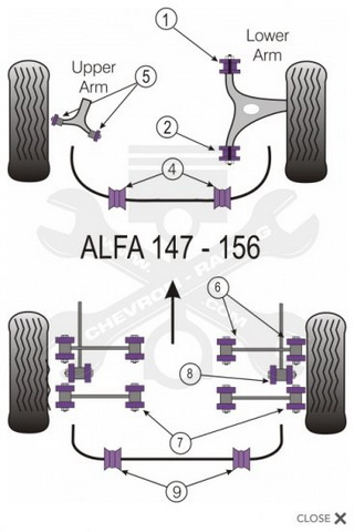

co všechno nenahrazuje powerflex na zadní nápravě? mám ji docela vymlácenou a jestli by to vyřešila instalace powerflexů nebo jestli zůstanou místa, kde se neinstaluje a tam by se musely zas dát normální silentbloky

Petr147 píše:co všechno nenahrazuje powerflex na zadní nápravě? mám ji docela vymlácenou a jestli by to vyřešila instalace powerflexů nebo jestli zůstanou místa, kde se neinstaluje a tam by se musely zas dát normální silentbloky
Pokud se bavime o AR147 tak Powerflex nahrazuje si myslim vsechno co tam je...viz obrazek.

Zdravím Vás,nevíte někdo jestli se dají sehnat silentbloky do podélných ramen zadní nápravy na 147 a nebo musím vyměnit celé rameno?
Díky za odpověď
Chevron
Příspěvky: 184
Re: zvuky ze zadní nápravy
Příspěvek od Chevron » 22.6.2011, stř 14:20
j.tommy píše:Zdravím Vás,nevíte někdo jestli se dají sehnat silentbloky do podélných ramen zadní nápravy na 147 a nebo musím vyměnit celé rameno?
Díky za odpověď
ze by prispevek nahore ? :D
http://www.powerflex.cz/alfa-romeo-147- ... -1_40.html

díky za radu,ale já sháním silentblok co je rameno přichyceno ke karoserii a né k těhlici. :wink:
Příspěvek od Kůrkyn » 24.6.2011, pát 07:56
ten nejde koupit samostatně, jedině celé rameno za cca 1500,-
