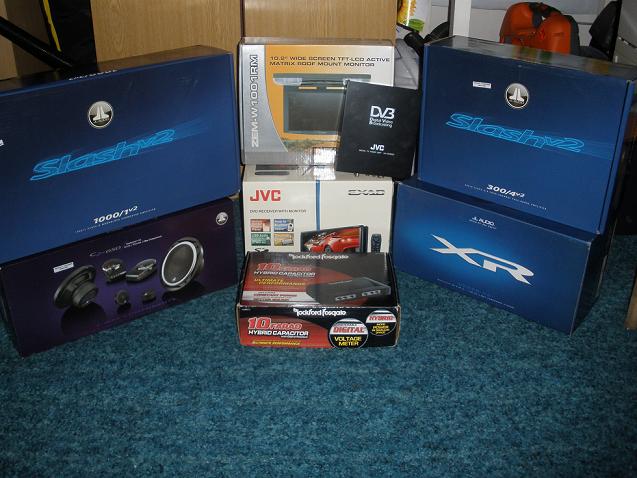

Jasně, jinak tady je ta sestava, aby jste vůbec věděly oco mi jde
P.S:ještě tam chybí SW je to JL Audio12W6

No tak to vypadá parádně . .Jestli se ti to povede (v což doufám) nainstalovat do Alfice tak na srazu se musíš předvézt :smt026 :supz:

Parádně to vypadá, ale to je tak asi všechno. Jinak přeju úspěšnou léčbu na ušním. O nebezpečnosti takovýho krámu v autě za provozu ani nemluvě. Té kočce se to určítě moc líbilo, přímo jí to zářilo z očí... :hotovej

Zas takový extrém to není, já jsem spíše na kvalitu zvuku, než na přehnané basy, ale je pravda, že stará sestava taky dokázala zatřást s vlasama a tahle co je teď by měla dokázat ještě víc :smt033
