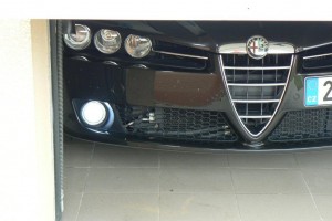

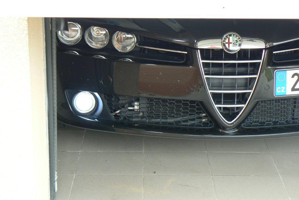

Tak včera jsem si nechal udělat SDC místo mlhovek, takže design auta neutrpěl a mlhovky jsem nikdy nepoužil, při xenonech nejsou třeba. Funguje to tak , jako u nových aut, když se zapnou potkávací, tak SDC zhasnou. Nakonec se jenom vyměnily žárovka za diodové, pár relátek a jednotka přepínání, takže zůstaly i pouzdra mlhovek. Není to vůbec poznat. Až nafotím, dám to sem na ukázku.

Re: Světla pro denní svícení SDS
To mě zajímá...šup fotit :-)
Rozsvěcují se automaticky, nebo musíš pokaždé ručně sepnout mlhovky? Funguje to i s automatickým spínáním potkávacích světel za šera?

honem dej fotky, minulý týden jsem dovezl auto a teď v úterý při cestě z Plzně jsem někde rozbil mlholku, tak jsem si říkal, že tam dám denní svícení a bude a aspoň ušetřím xenonum
Vše funguje automaticky, rozsvítí se až po nastartování motoru a pokud mám automatické světlomety a začne se např. stmívat a rozsvítí se xenony, tak opět automaticky zhasnou. Jenom jsem si myslel, že budou svítit více, ale to je možná tím, že jsem na to koukal, když naplno svítilo sluníčko.xjohny píše:To mě zajímá...šup fotit :-)

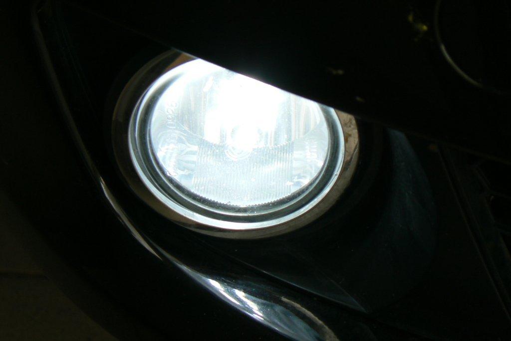

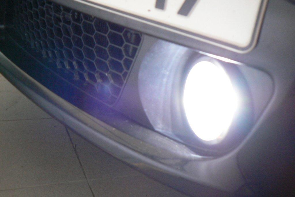

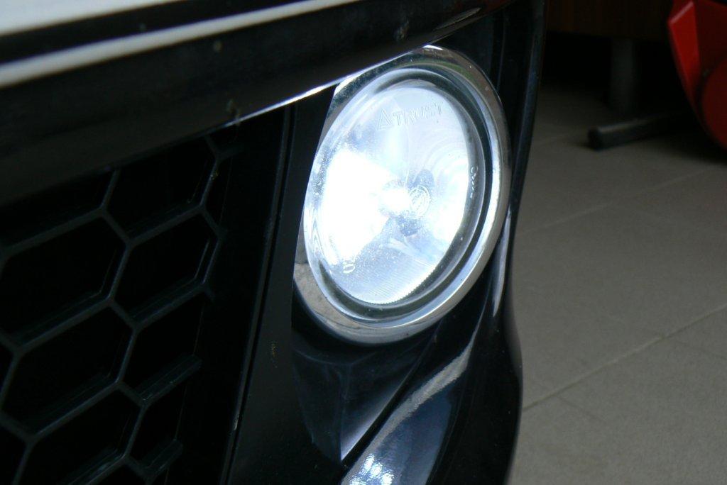

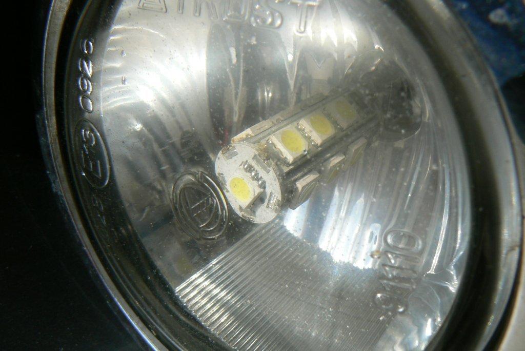

Tak dávám fotky, ale moc toho není vidět, někdy to zkusím nafotit znovu. Jinak se mi zdá, že to svítí málo, uvidíme, už jsem našel kulatá celá světla, která by místo mlhovek měla jít, ale raději bych zůstal u tohoto.
Jo takhle je to - LED místo žárovky. No taky možnost, ale myslim že to bude svítit méně než klasický SDS, co homologace? Chtělo by to vidět za světla a z větší dálky
aha já myslel, že jsi tam dával přímo denní svícení s homologací DRL, za tohle ti můžou policajti dát pokutu, což bych se ani nedivil, já tam právě chci dát DRL, už se na to chystám, tak pak udělám nějaké fotečky
Jojo, jenom výměna žárovky a elektronika. Na mlhovkách homologace je, ale teď jsem s hrůzou zjistil, že žárovky nemají homologaci místo normálních, ale na SDC se to neřeší, tak nevím.xjohny píše:Jo takhle je to - LED místo žárovky. No taky možnost, ale myslim že to bude svítit méně než klasický SDS, co homologace? Chtělo by to vidět za světla a z větší dálky
Já hledal taky, ale našel jsem 90mm nebo 70mm a na Alfě jsou mlhovky 80mm. Dnes jsem ještě našel rámečky, tak to asi vyměním, uvidíme, odzkoušíme a pak se rozhodnu.cendler píše:aha já myslel, že jsi tam dával přímo denní svícení s homologací DRL, za tohle ti můžou policajti dát pokutu, což bych se ani nedivil, já tam právě chci dát DRL, už se na to chystám, tak pak udělám nějaké fotečky
