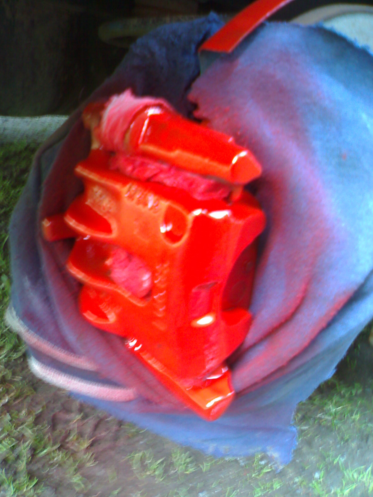

Chtěl bych si nabarvit brzdový čelisti,nejspíš nějakým sprayem možná barvou,bude stačit když to očistím např. Arvou? nebo nějakou podobnou sra..ou ? nebo se to musí "ošmirglovat"? nechcu aby to z toho hned slezlo

kup si drátěný kotouč do vrtačky.Pěkně to tím sjeď.Pak to natři Hemeritem.Prodává se to v takových menších plechovkách.Nejlepší volba

Re: Barvení brzdových čelistí
Jenom bacha na prachovky at je dratakem nedodrbes, a natirat s rozumem, je dobry nezalit barvou desky k brzdicum
Nejsem pako...
kde to půjde vezmu to drátěným kotoučem... a blýzko gum a podobně to opatrně vezmu šmirglem nebo tak nějak
a s tou barvou na to taky myslím... budu natírat s rozumem

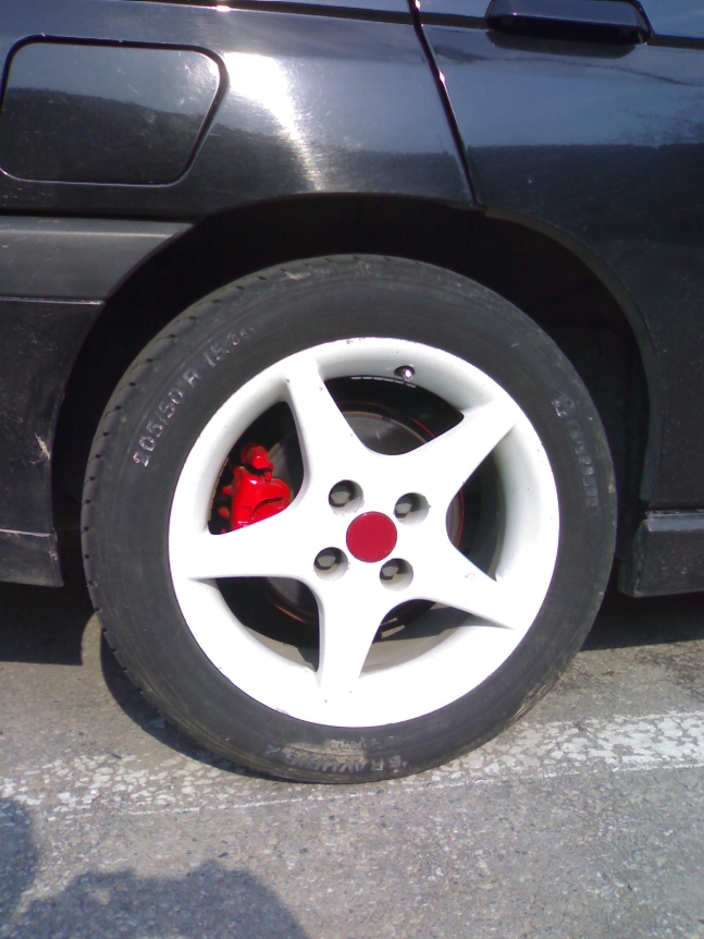

Mám to dotažený z Taliánska a už od tam byli všechni brzdy na zlatou barvu,jenže se to časem zasralo od prachu z destiček... a neberu to jako tuzing toto je sice trošku úchylárna ale vypadá to pěkně když si dá záležet..
já považuju za tuzing spíš mamutíkřídla a podobný šílenosti co na Alfu nepatří...
tohle mám na kufru a líbí se mě to někdo může namítat že je to tuzing ale to mě je jedno

Tak nějak to vypadá
ještě zde přidám fotku jak to vypadá s disky
Teď jsem dělal velkej servis na autě a taky sem to stříknul - červenej lesk... vypadá to dobře a alespon to nebude reznout
akorát sem teda ty brzdiče sundal a rozdělal
no nechci zbytečně kritizovat, ale psal si, že máš v plánu si s tím hooodně vyhrát a ani si nesundal třmeny z těhlic
jinak si podle mě zbytečně vyhodil prachy za tu barvu na brzdiče
alkyton i hammerite se dá koupit mnohem levněji v mnohem větším množství a funkci splní stejně
Hammerite jsem v obchodě hledal... ale nenašel
a ten spray (určenej přímo na to) stál 210Kč
což není až tak moc (jsou i za 500Kč a víc). Neměl jsem na to moc času původně sem chtěl čelisti zdělat ale nějak to neklaplo ale není to nejhorší,časem to trošku doladím ale vypadá to docela dobře
