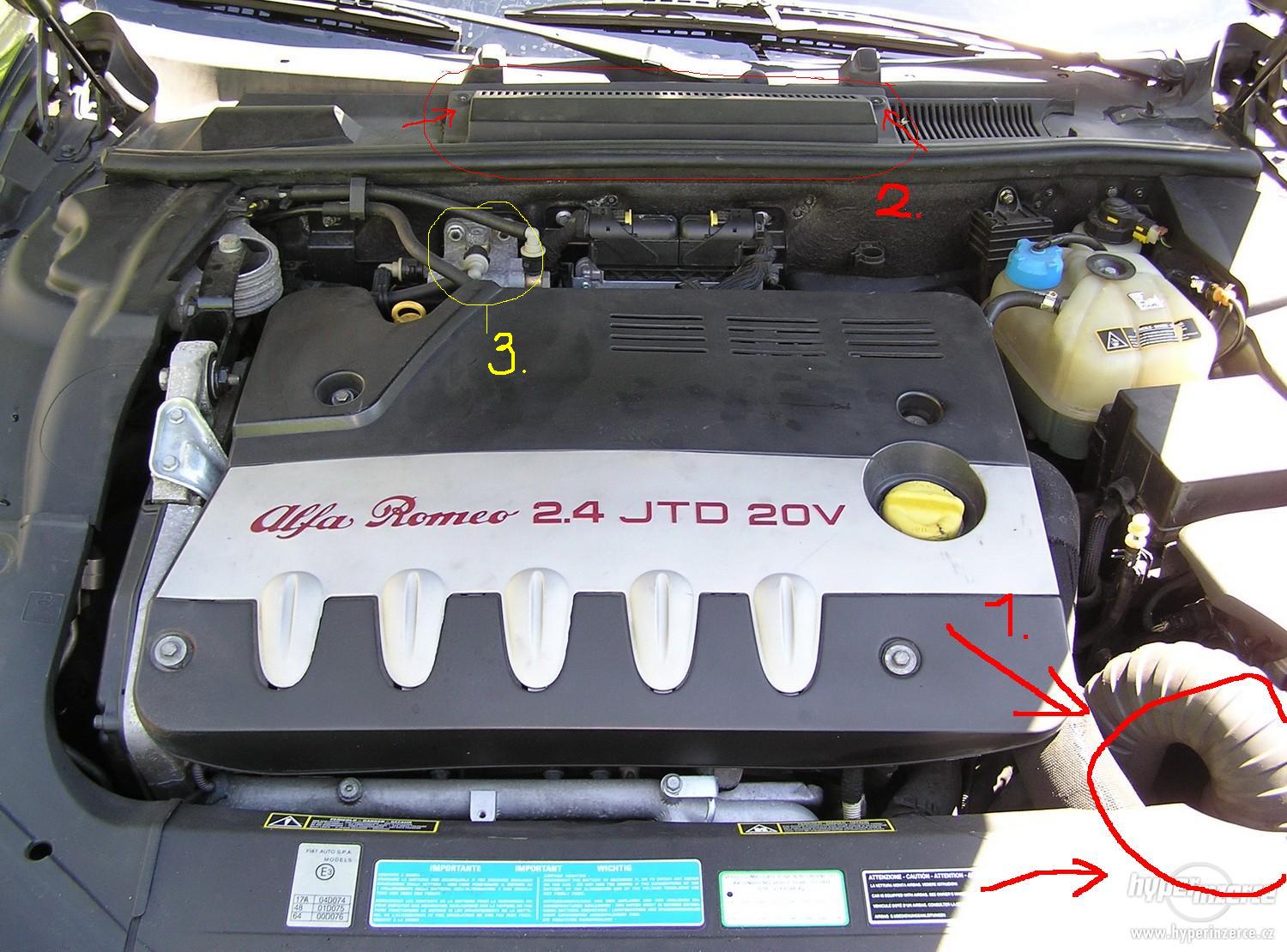

Příspěvek od PAVEL1 » 14.4.2010, stř 21:41
Chtěl bych se ještě zeptat na vzduchovy filtr. mam v tom porad nejaky zmatek v hlave. porad nejak nevim kde se nachazi palivovy filtr? je to nekde u toho vzduchoveho filtru?? nasel jsem nejaky navod na netu a tam na obrazku je jen vzduchovy filtr kde se nachazi a palivovy tam neni?? dik
AR166 2,4JTD 2001

Čuzz, (Obr. nalezen na netu) tak č.1 je vzduchovej filtr mělo by tam bejt nahoře plastový výko se 4 šroubama do něhož jde ta tlustá hadice(sání) a uvnitř je válec - dáš skrz skoro ruku jakej je to válec;-) Ten je tak do litra, záleží na kvalitě. Dvojka je kabinovej filtr, sundáš ten plast a pod ním jsou pojistky. Ty taky vyndáš a pod nima je rámeček (vypadá to jako včelí plástev). Z rámečku vyndáš tu špinavou mrdku a dáš tam novou. Dá se koupit za pár šupů. Já jsem to dělal taky a je to znát. K tomu palivovýmu filtru viz. zajímavý odkaz...přesně nevim kde je mam benzín. Ať to šlape hochu;-) alfaromeo1

Palivovy filter je prisrobovany zospodu tohto hlinikoveho dielu c.3
