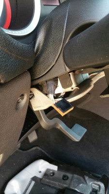

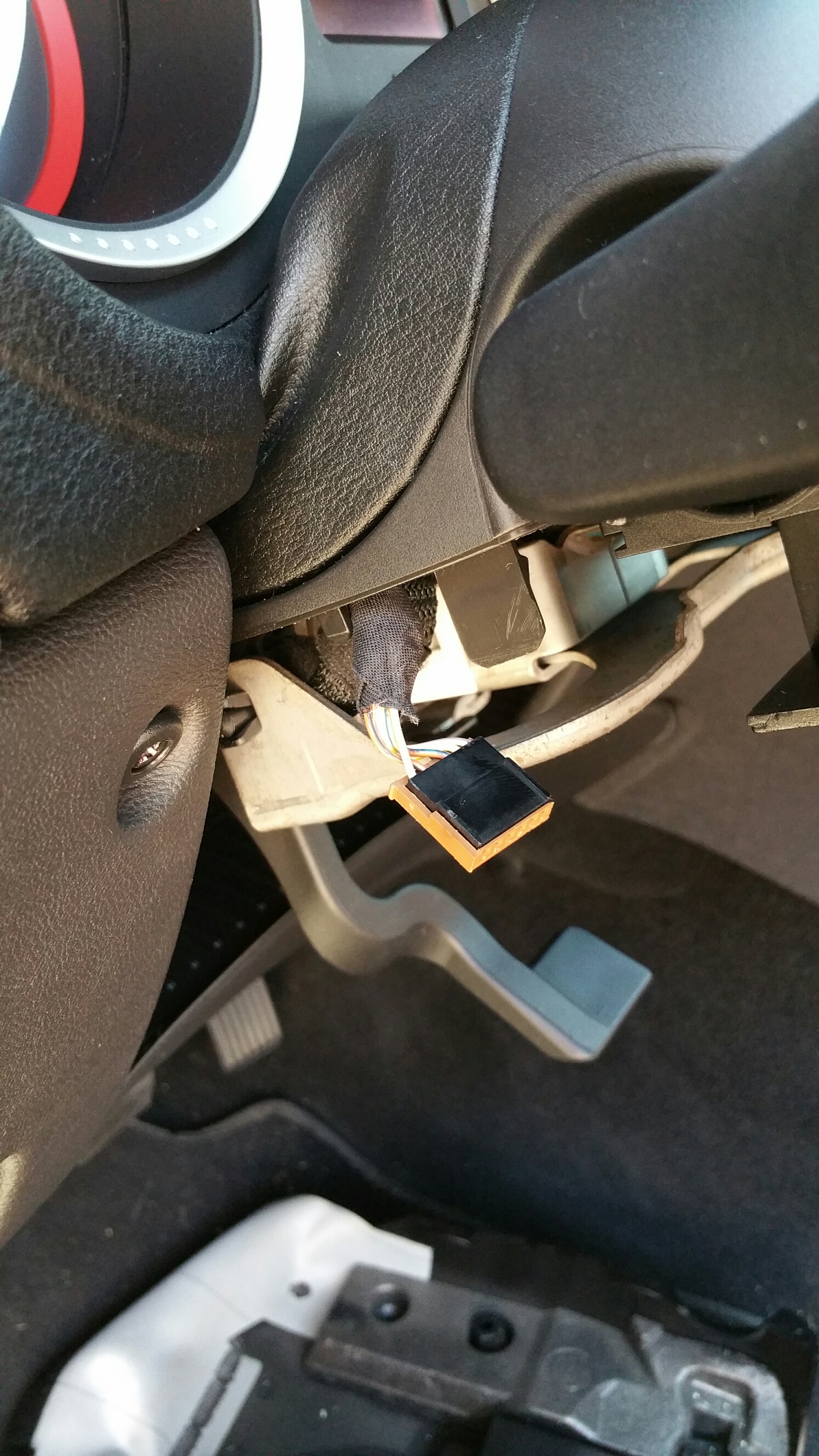

Tak, návod od plumsta už mám (tímto mu ještě jednou děkuji za zaslání
Dnes sem se díval pod volant a nejspíš tam nemám kabeláž nataženou až pod volant
Respektive našel jsem jeden volný bílý konektor, ale nejspíš to nebude on, že? (měl na sobě ještě takovou bílou krytku, netušíte, k čemu by mohl být?)

Re: Tempomat - Montáž
ahoj kluci, chci si taky dodelat tempomat. Mel by nekdo ten navod? Jiz mi nejde stahnout.
Zitra chci sundat spodni kryt a mrknou na ten konektor - nahodou foto jak ma vypadat nekdo nema? Takze pokud konektor bude, staci napojit jen packa a pak SW poladit a muzu frcet?
Pokud konektor nebude, tak musim natahnout kabelaz - odkud?
A posledni dotaz - koupim packu a spodni kryt, tak kdyby nekdo vedel

Jinak tendle konektor u pojistek mam taky a taky nevim vo co goMikeC píše:Tak, návod od plumsta už mám (tímto mu ještě jednou děkuji za zaslání).

No, co jsem tak vyrozuměl, pokud máš před facelift tak pokud nemáš konektor natažený až pod volant tak by to mělo být alespoň natažené o ŘJ do konektrou u prahu řidiče
Po-facelift to má někdy taky a někdy to musíš navézt až od motoru.

díky moc za návod. Dnes jsem sundal kryt pod volantem a našel tento hnědý konektor - mohl by to být ten, na který se připojí ta páčka?

jestli má 6 pinu v jedné řadě, tak by to měl být on
