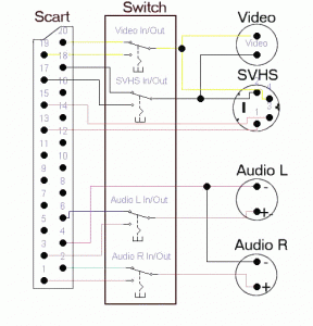

Pilsner.Urqel píše:zapojení s videa najdes na webu.da se udělat redukce svideo-scart, a ČB obraz se dá pořešit kondíkem,viz odkaz
http://www.root.cz/diskuse/700/ - problém čb obraz
http://goro.czweb.org/electronics_svideo.php - zapojeni svideo
pak by se určitě dala připojit graf.karta,pc apod...

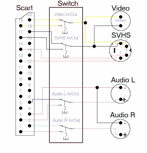

ale zkusim jestě tvoje rady zase časem, popř.jinou kazetku. Audio sem zapojil podle prilozeneho obrazku: 6-L,2-R,4-minus.

Rád bych se vrátil k tomu CarPC, zrovna sem si objednal kabel SCART->VGA, stál pár korun takže když nepůjde tak nevadí :) Zkusím to udělat podle předchozího návodu a napojím to na ICS a připojím k tomu NTB jestli to bude fungovat :) Jestli ano tak bych o něčem uvažoval.

Mam dotaz, bude mi fungovat když použiju tu scart redukci jak z ní sou vývody na chince RCA a video+S-video? Momentálně nemam nic co bych na to připojil tak sem chtěl zkusit připojit PS3 jenže tam jsou jen tyhle 3 chince s touhle redukcí. Bude to funkční nebo tam je nějaký problém?

...na to už jsem se taky někde ptal, ale prej to nejde s těma cinchema. Ty potřebuješ ten obraz rozložit na základní barvy a to ta redukce neumí. Mi bylo řečeno. Každopádně i když ho doma mam nezkoušel jsem, takže to jdu zkusit :smt040 Jinak ty piny na obrázku (malej), je to ze staršího PC napájení Disketovky, né CD mechaniky! Pasujou tam přesně a dají se i tím zpětným kolíčkem ohnout proti vypadnutí :smt023
