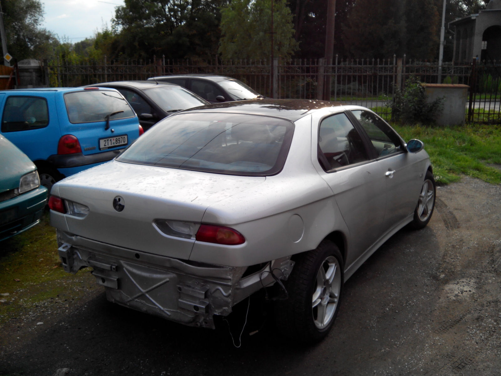

Tak interier komplet odstrojeny. V kufru bylo pekne prekvapeni asi se nekdo moc snazil vytahnout od nekud auto. Urvany trmen s "matici" na tazne oko. Tak se misto okolo diry napatlal silikon a polozil plech :smt040
Je to chycene dobre, ale stale kdyz se tomu venuje cas tak to je zachranitelne.
Ale ani za pi.. nemuzu povolit brzdove hadice z toho trmenu kde drzi spolecne s brzdovyma trubkama. :smt013
