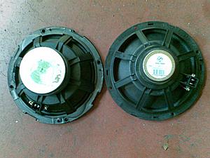

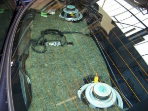

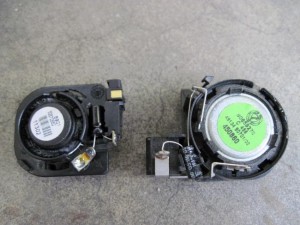

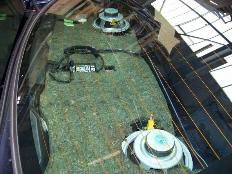

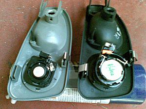

chces si o tom pokecat :smt098 :pivko

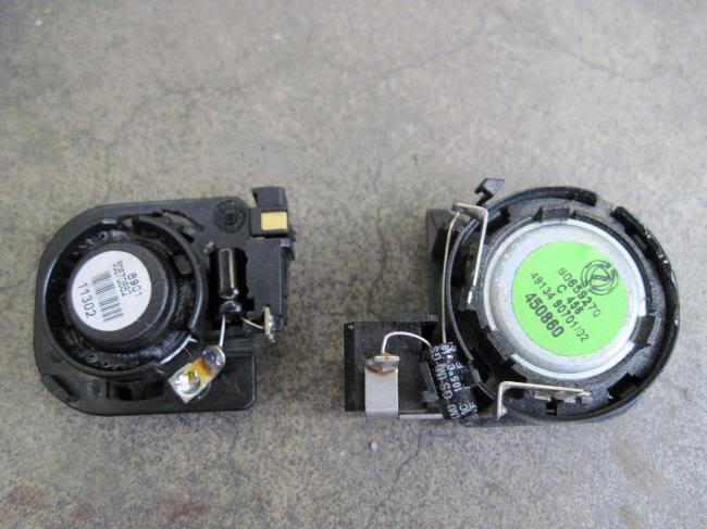

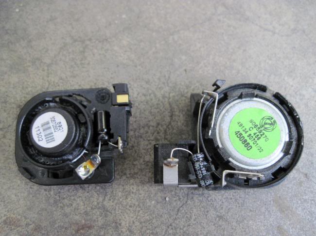

vlavo seriovy vyskovy/  vpravo vyskovy DSP
vlavo origo repro DSP / vpravo seriove repro

Holky klud nemerajte si kto ma vatsi.
DSP treba nastavit .
Na ekvalizer zabudni.
Ked chces na origo repro dobru muziku tak jedine basy na nule max 1.
vysky full. Position v strede a uvidis jake vysky to hadze.
basuje to tak ze sa ti trasu nohavice.
Tie dva ohmy je jedinecne riesenie.
4ka tomu neublizi len kladie vatsi odpor pre zosilovac.
K tomu ekvalizeru. musis ho pouzivat v celom rozsahu nie od stredu. to znamena ze vsetky frekvencie stiahnes na nulu a postupne pridavas.
papierove repro zahra hlas cloveka tak ako nijake ine gumove bumbumy. Ani kevlar a ine sračky.
A verte ze tie repraky vo dverach niesu na bumbum ale na vernost zvuku. A ked to uz raz ladil ten "harman s kardonom" tak to tam musi byt. Ja som dokonalejsi zvuk v aute nepocul. myslim v nasej cenovej kategorii.

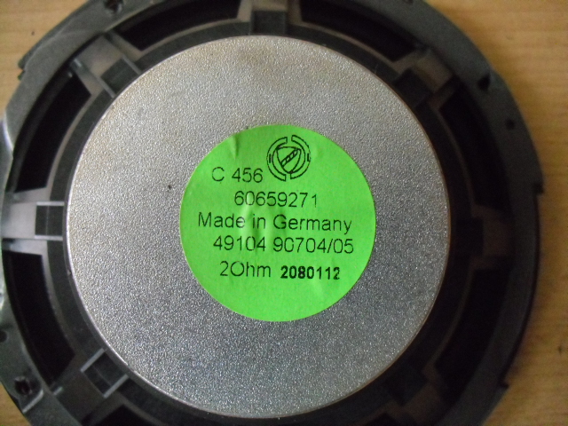

erik166 nemohl by jsi ofotit ty štítky na reprácích tak aby byly čitelné. Nebo alespon napsat hodnoty co jsou na těch repro s DSP ... díky

odfotit neni problem :smt023 ale moc z toho nevycitas ,je tam len rok vyroby a typove cislo. jedine na tych basakoch je 2ohm .

zatial pridam foto z netu, v skratke staci napisat ze len repro k DSP ma na magnete zelenu nalepku. vsetky ostatne typy su mimo DSP a maju nalepku bielu.
60659271 - stredobas dvere
60659270 - vyskovy (niektore vyskove maju na nalepke aj napis HAES)
60659274 - wofer

Ok nevadí i tak díky. Kurna ty výškáče jsou pěkní mrzáčci naproti těch z DSP :D. Bubu muset čučnout na nějaké náhrady ... :-k

Hm sehnat repraky se 2 ohm je docela složité.... co si to sakra ti taliáni vymysleli. Jediná možnost je tam narvat 4 ohmáky ale aby to zase neodpálilo koncoví zesák .... :-k
