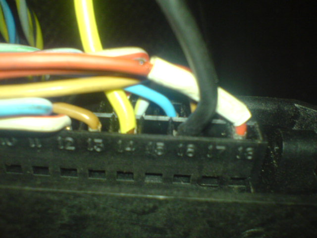

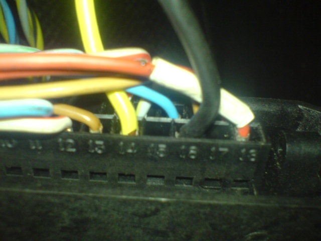

zítra snad podniknu zkušební start, akorát svorkovnice co vede k jedné ECU má ustřižené dva kebely :roll: tak jsme zvědav

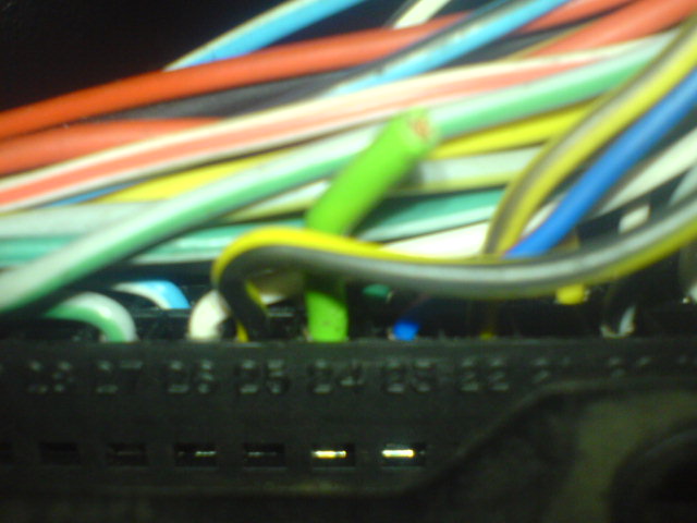

s novou pojistkovkou jsme se tedy snažil nastartovat a nenastartoval motor jen točil a neblafnul, byl cítit trochu benzín

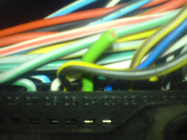

nicméně sem to ani moc nečekal, protože u jedné z řj jsou odstřihlé tři dráty :smt013

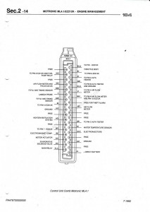

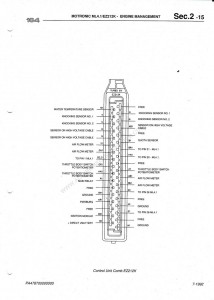

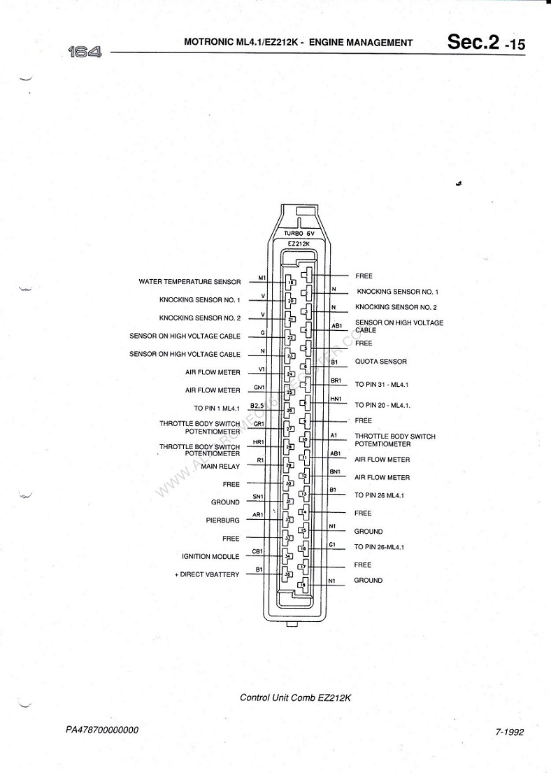

pozice 14,16,24- kde najdu schéma na TB?
Re: Záchrana jednej 164 V6 turbo SUPER
Příspěvek od Ladin 164V6 » 5.5.2013, ned 20:55
prohledej to tady:
Kód: Vybrat vše
http://www.alfaromeo164register.com/manuals/viewpage.php?album=./flsuperseries/schematicsFLSuper/TB_wiring
Příspěvky: 8610
Příspěvek od Harous » 5.5.2013, ned 21:13

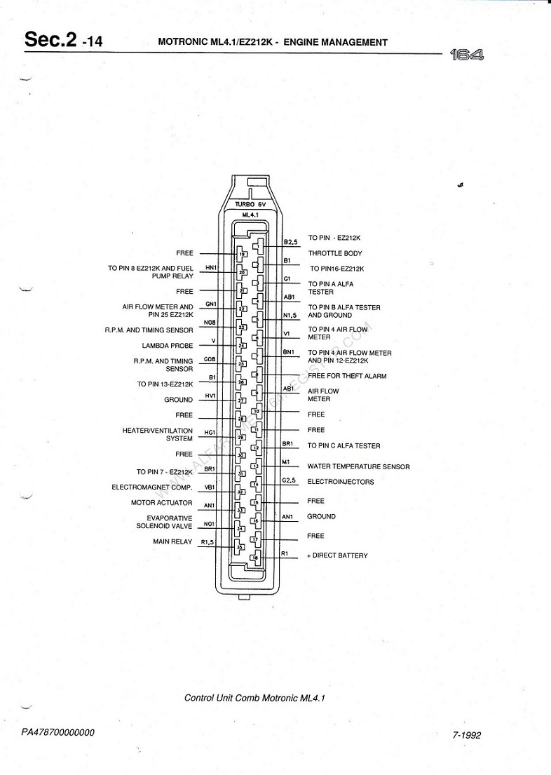

Jaká je tam řídící jednotka? Jestli by se to nehledalo líp jen podle jednotky. Ať máš alespoň představu co tam má být.
Příspěvek od Milano75 » 5.5.2013, ned 21:16
perfektní, díky moc :smt023 :smt023 :smt023
tam jsou dvě ecu a já se nepodíval, která má ty ustřihané dráty, ale tuším ta s označením ML4,1
akorát sem se nepodíval , která z nich to zrovna je
Příspěvek od Milano75 » 5.5.2013, ned 21:31

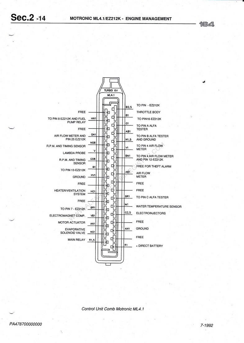

je odstřihlá:
a podle schématu je to přímo řídící jednotka. né ta pomocná
kostra, vstřikovače (electroinjectors a lambda
proč to někdo odstřihnul to by mne zajímalo :smt064
Příspěvky: 9175
Příspěvek od Hampice » 5.5.2013, ned 21:38
Je divný, že bez kostry to vůbec jede...
Naposledy upravil(a) Hampice dne 5.5.2013, ned 21:43, celkem upraveno 1 x.
Příspěvek od Milano75 » 5.5.2013, ned 21:43
dráty u té UCU jsou stříhlé tak, že kus jich schází, takže je budu muset nastavovat
ale možná ano, možná to je kvůli alarmu, protože alarm by měl vypnout zapalování či vstřikování, aspoň co si myslím (netuším jak to funguje)
a na kostře si dát na co pozor?
Příspěvky: 9175
Příspěvek od Hampice » 5.5.2013, ned 21:45
No abys tu jednotku neodkouřil. Bez lamdy to pojede, takže zapoj kostru a ty vstřiky a uvidíš
