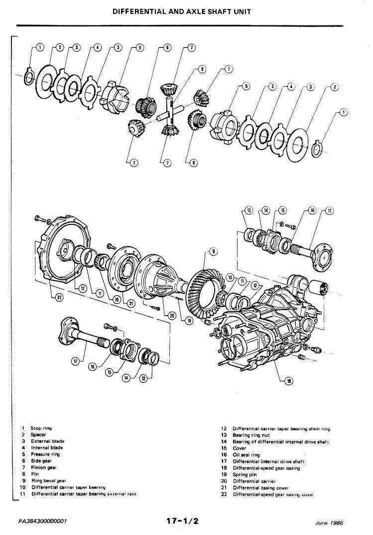

Hele trochu sem se díval na ty výstupní hřídele z difecu a nevím jak bych se měl dostat na nějaké guferoSejny píše:Samosvor je trošku složitější, ale taky nic extrémního. Gufera jsou v těch víčkách které zůstaly na výstupních hřídelích diferáků. Koukám že se s tím rozebíráním moc nezalamuješenviroment dostává pěkně po pítchi

Sejny píše:Samosvor z TSka vypadá jinak než oba na těch fotkách..... osobně typuju že ani jeden ten tvůj dif není samosvornej.... aby ses dostal na gufero tak budeš muset vylisovat výstupní hřídel ven z toho domečku.
jjj, díky, už jsem si našel schéma
Ten domeček stáhnu a v něm je to gufero ne??
