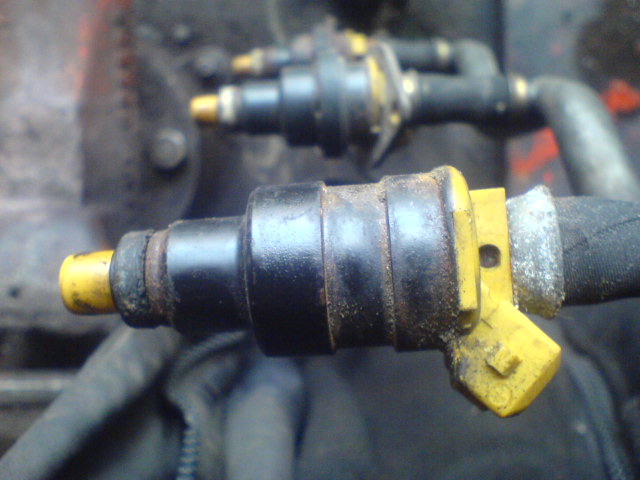

Příspěvek od Milano75 » 13.10.2012, sob 19:19
tak papír nic moc, ono se to docela ryhle rozteče (použil jsem noviny)
zatím sem nacpal jiný termostat na místo žádného a zítra se chystám na rozvody
ještě jsem zjistil, že byl dosti orezlí trn co na něm je nasunutý palec rozdělovače,ale kdyby to bylo nějak moc, tak by to to asi nefungovalo vůbec
sundal jsem ze vstřiku ten kroužek, se segrouvkou ,ale ten má za ůkol držet jen vstřik v bloku
jak to tedy rozdělám??
