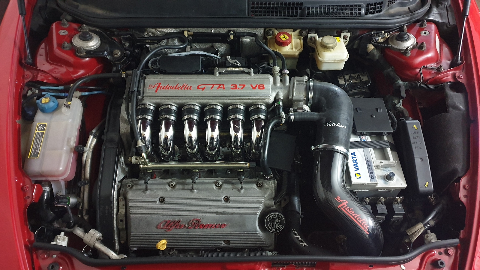

Tak... A je to...

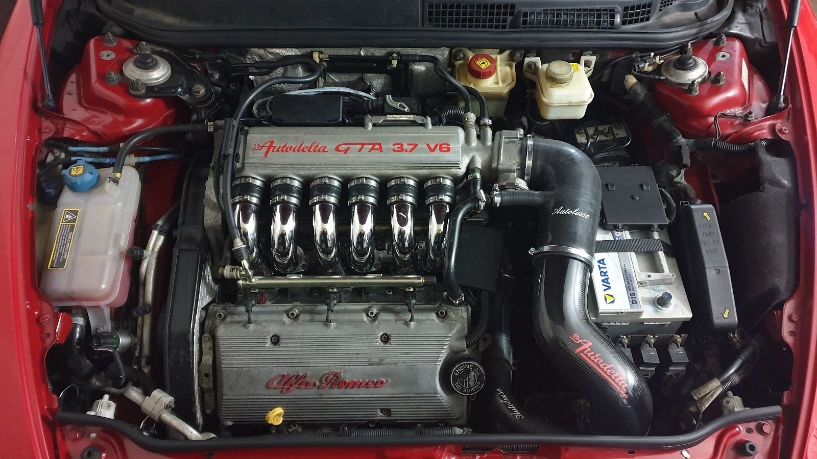

Čtyři měsíce se čekalo na to, až mi Autolusso zašle silikonovou hadici upravenou na větší škrtící klapku. Dorazila v říjnu.
V listopadu jsem tak mohl dovršit celkovou přestavbu motoru. A vznikla tak kopie Autodelta Alfa 147 GTA:
- vložky válců a válce zvětšující objem na 3.7 l
- škrtící klapka z F360 Modeny
- sání Autodelta
- CF2 svody, equal lenght downpipes, čtyřkoncovka Autodelta
Jediné co k dnešnímu dni nemám je originál řídící jednotka Autodelta. Už jsem v kontaktu jak s Autodeltou (případné pořízení originálu), tak i Squadra Tuning (úprava originální ECU).
Auto jede (jak vystřelený kecky), motor se nehádá, ale myslím, že mu odlazení jen pomůže. Takže do jara čas. Pak půjde na brzdu... Uvidíme jestli to k něčemu bylo a kolik z toho nakonec vyleze. A pak zbývá ještě dořešit ty mezisvody co jsou hodně nízko, od toho se odvíjí i nasazení podvozku (- 30 mm) a nasadit 330mm brzdy. Nechat udělat nějakou renovaci kol a jejich barvu.

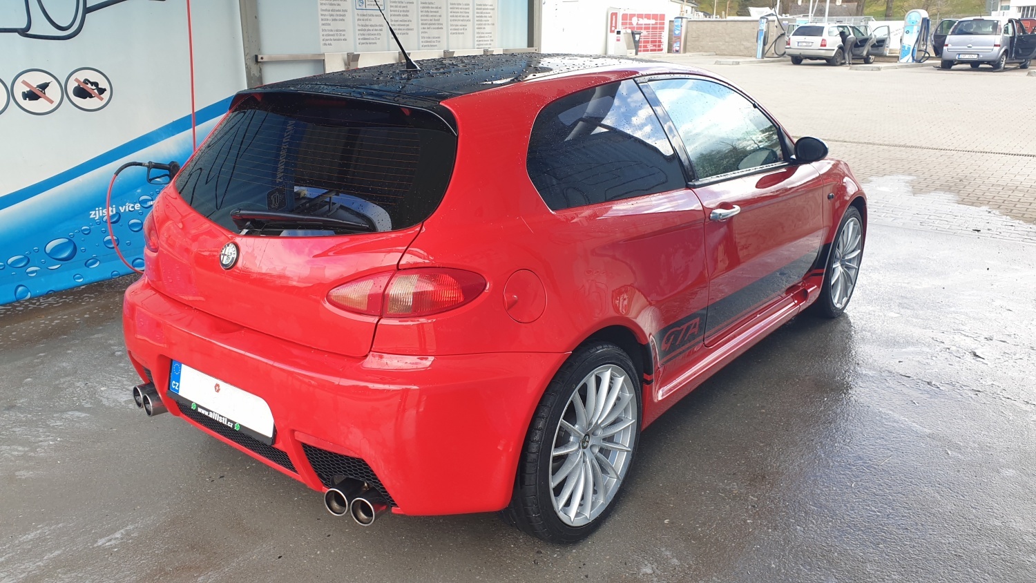

Cácora se jela projet do Plzně, když už tam byl ten velký sraz...
Tak mi poslala alespoň jednu foto, tak si jí sem odložím...

Re: Tazdevil - Alfa Romeo 147 3.2 V6 GTA (2003)
Krása.... celkově vzorná reprezentace značky....

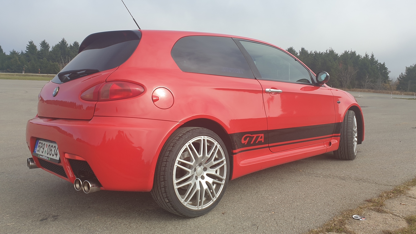

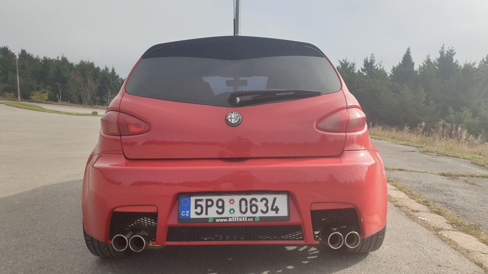

Ty jo... Záznam po více jak roce... nu což...
V červenci prošla STK, tak na dva roky klid.
Drobností na vychytání je pořád dost a času málo... Ale jezdí to krásně...

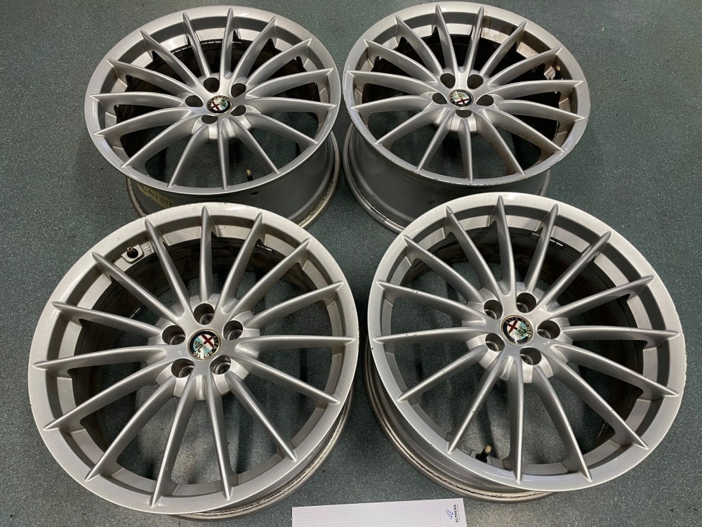

Pořídil jsem kola, tak uvidíme jak jí budou sedět... Když tak je pošlu do světa a zkusím jiná...
K tomu by to chtělo ale nějaký podvozek... Trochu snížit aby to pěkně vypadalo a aby to zase nebyl kostitřas... Bilstein? B14? Prostě dobrý kompromis mezi pohodlím a sportovnem...

Kola ji určitě sedět budou (podle mě) a podvozek Bilstein/Eibach je osvědčená kombinace co se týká poměru cena/kvalita.
V to právě doufám. Někde jsem četl, že B16 je spíše na "trackdays" a B14 je více orientován na "road".speedy píše: 16.9.2021, čtv 17:47 Kola ji určitě sedět budou (podle mě) a podvozek Bilstein/Eibach je osvědčená kombinace co se týká poměru cena/kvalita.
Na druhou stranu jsem tady na stránkách viděl nějakého borce, jak si postavil podvozek na, myslím, 159 od značky Öhlins... Je to lákavá možnost...

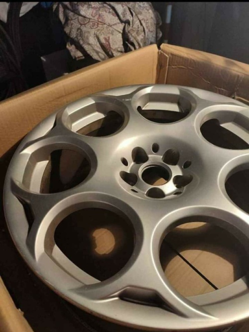

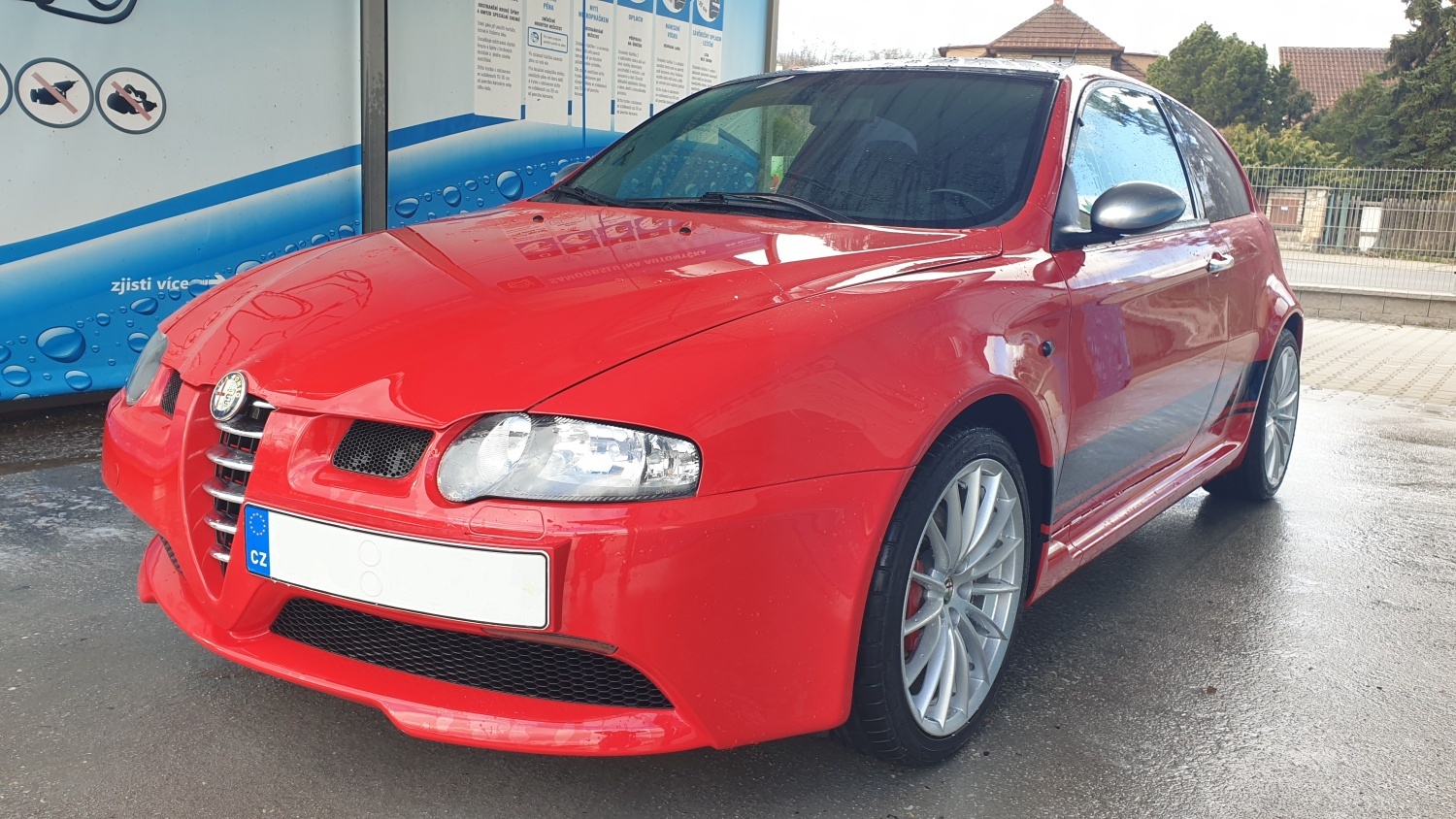

Nasadily se Blackliny... Jako dobrý, fakt dobrý... Ale, drahá polovička pořád mrmlá, že to není ono...
A tak se pořídily Toory Jetfins...
A teď, babo raď... Holt je budu muset v létě nasadit, vyfotit a rozhodnout se, které...
A přitom toho potřebuje ještě tolik dodělat...

Tak jsem to zase oživil...
Nabil baterku, nasadil Jetfins s novýma gumama, umyl... A trochu se projel... To je tak návykový až to bolí...
Naskenoval diag a zjistil nějaké chyby. Vymazal a zase naskenoval a zase chyby... Budu řešit lambda sondy...
A podvozek...
A Blackline disky budou na prodej...
A podvozek...
