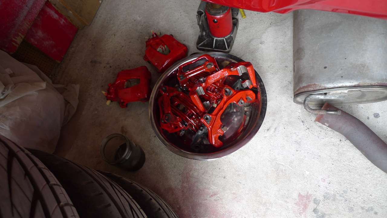

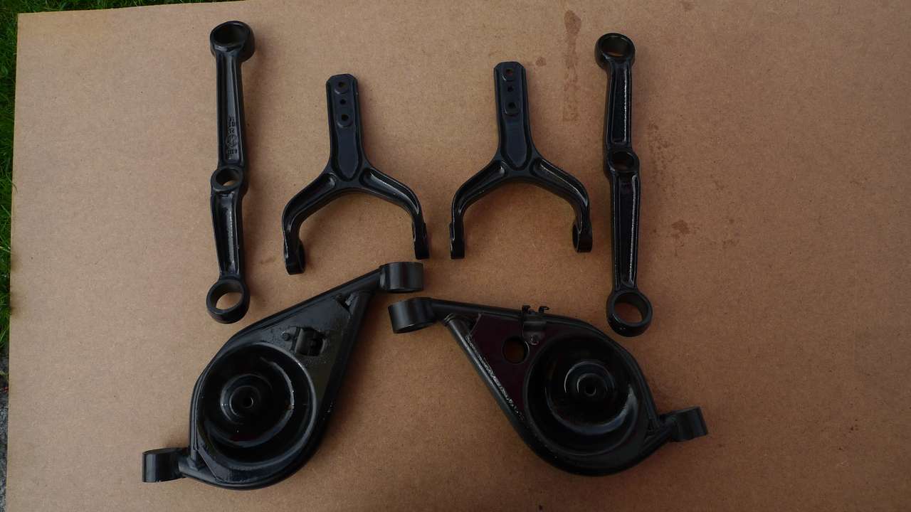

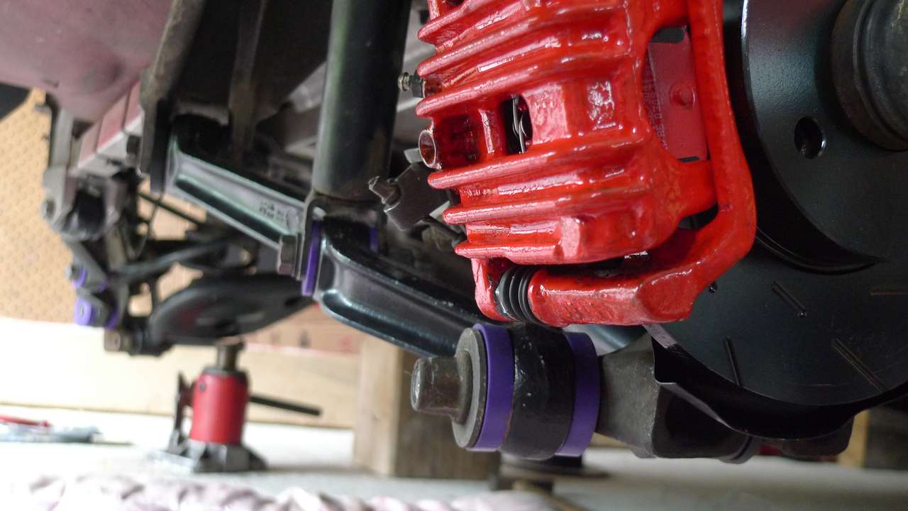

Je toho vic, takze zacnu od zacatku:

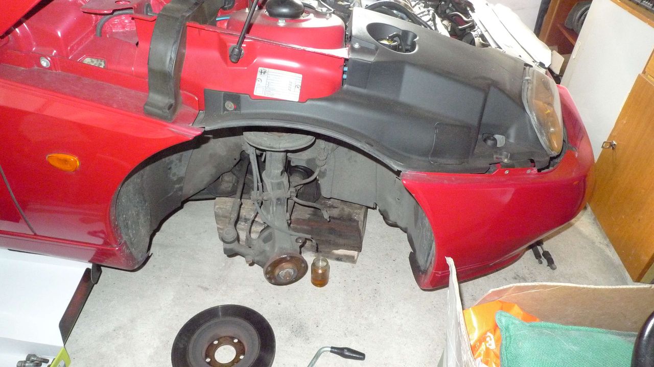

Pred 14 dny sme auto postavily na spalky a vyndali brzdy vsude a zadni ramena. Diky Kurkynovi sme vylisovali stare silentboky a unibaly (foto z teto casti nemam)...
predek
predek
zadek
zadek

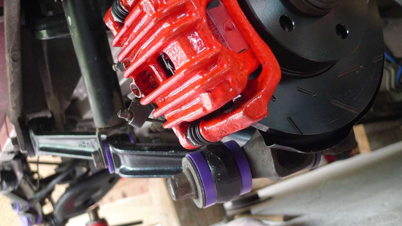

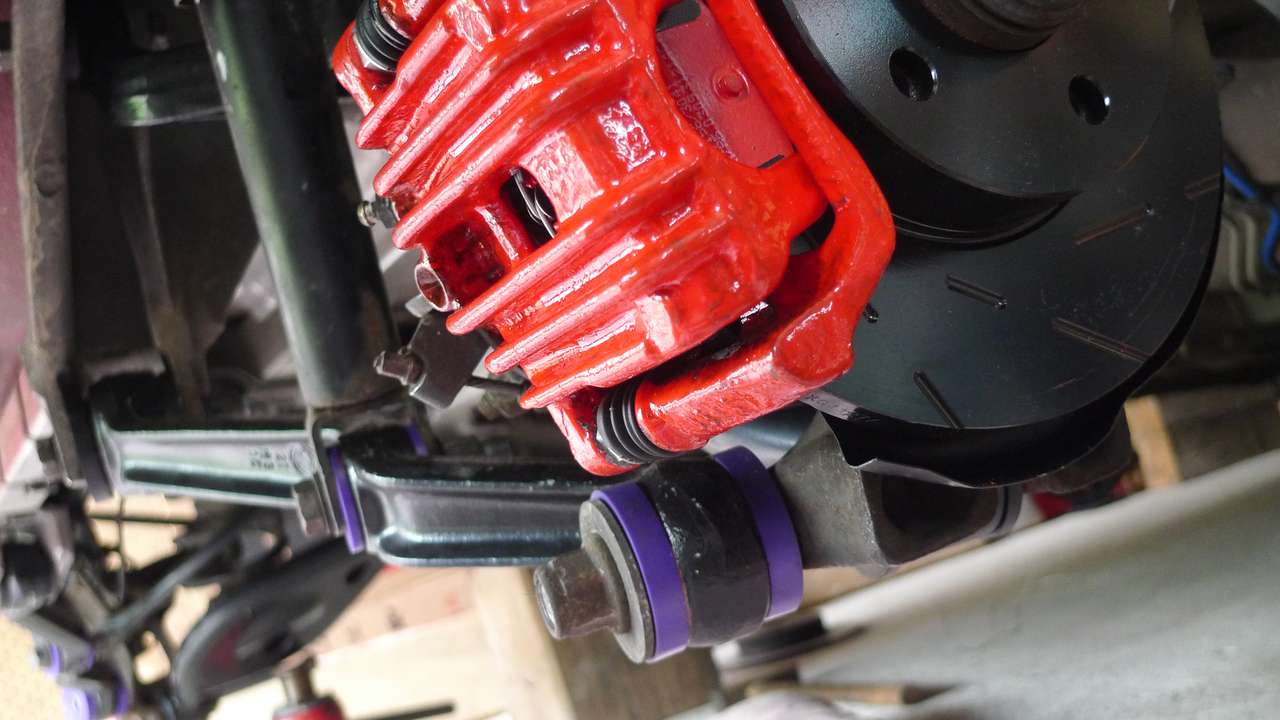

Re: Crashta - Alfa Romeo SPIDER (2000)
Příspěvek od crashta » 3.5.2010, pon 10:50

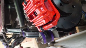

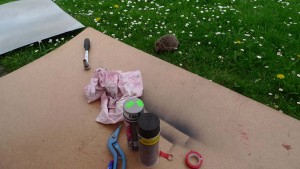

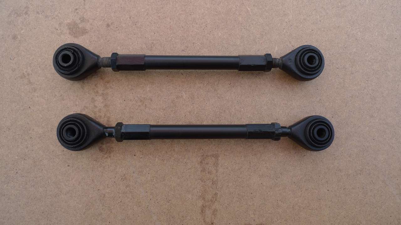

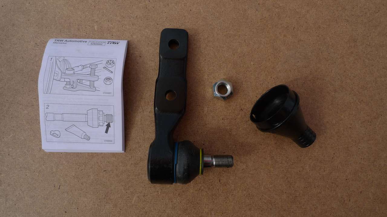

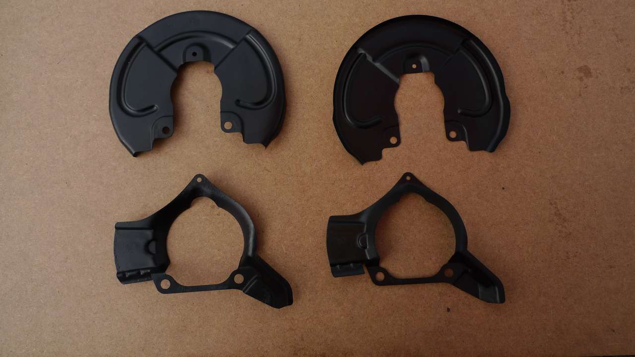

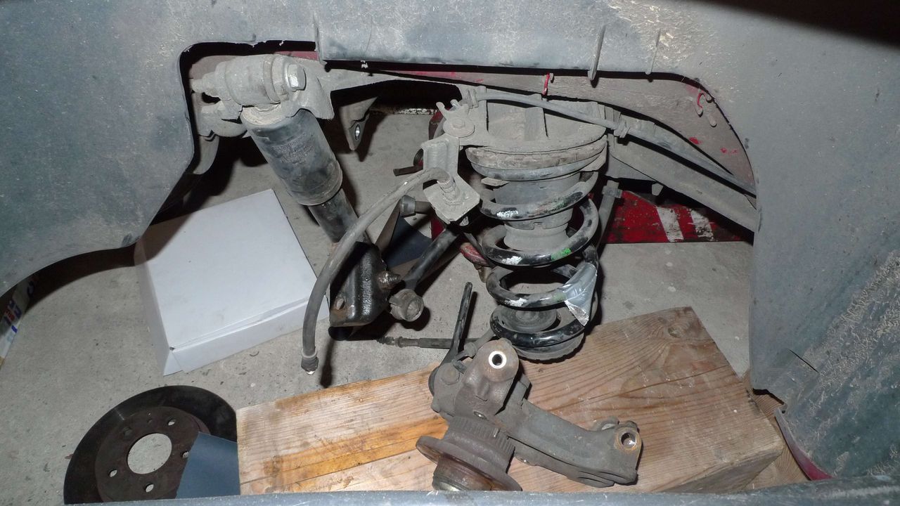

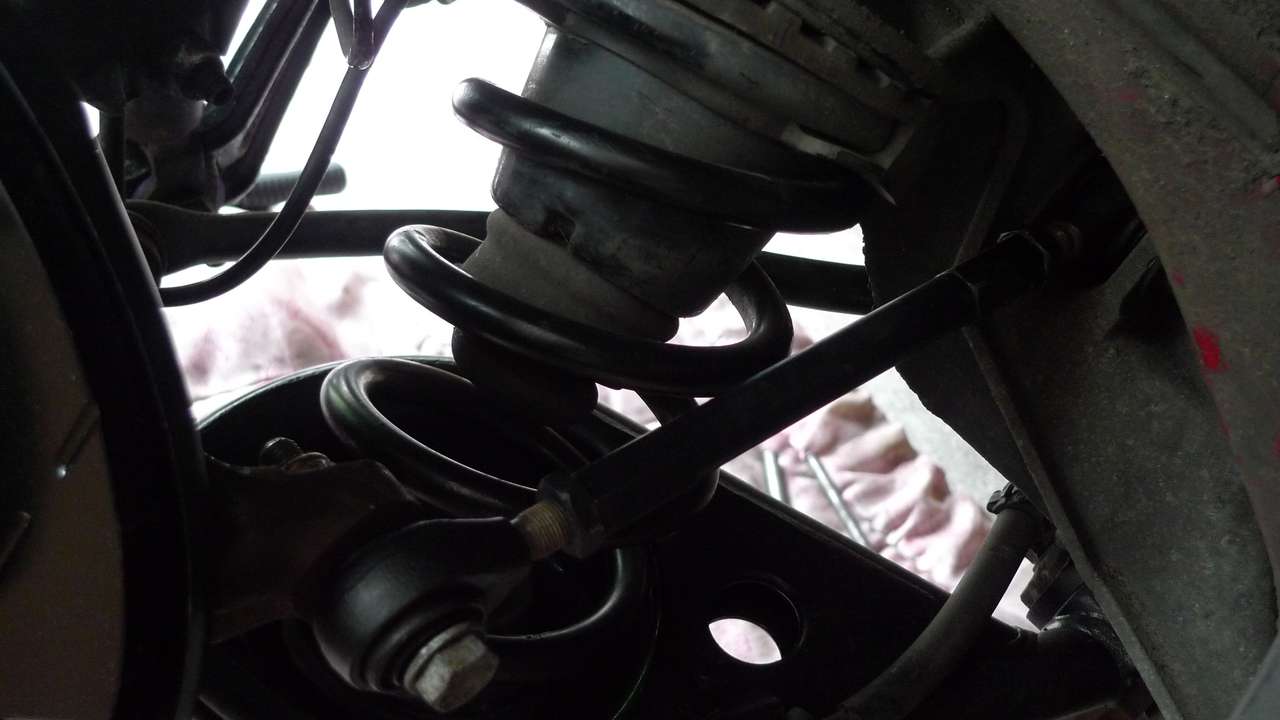

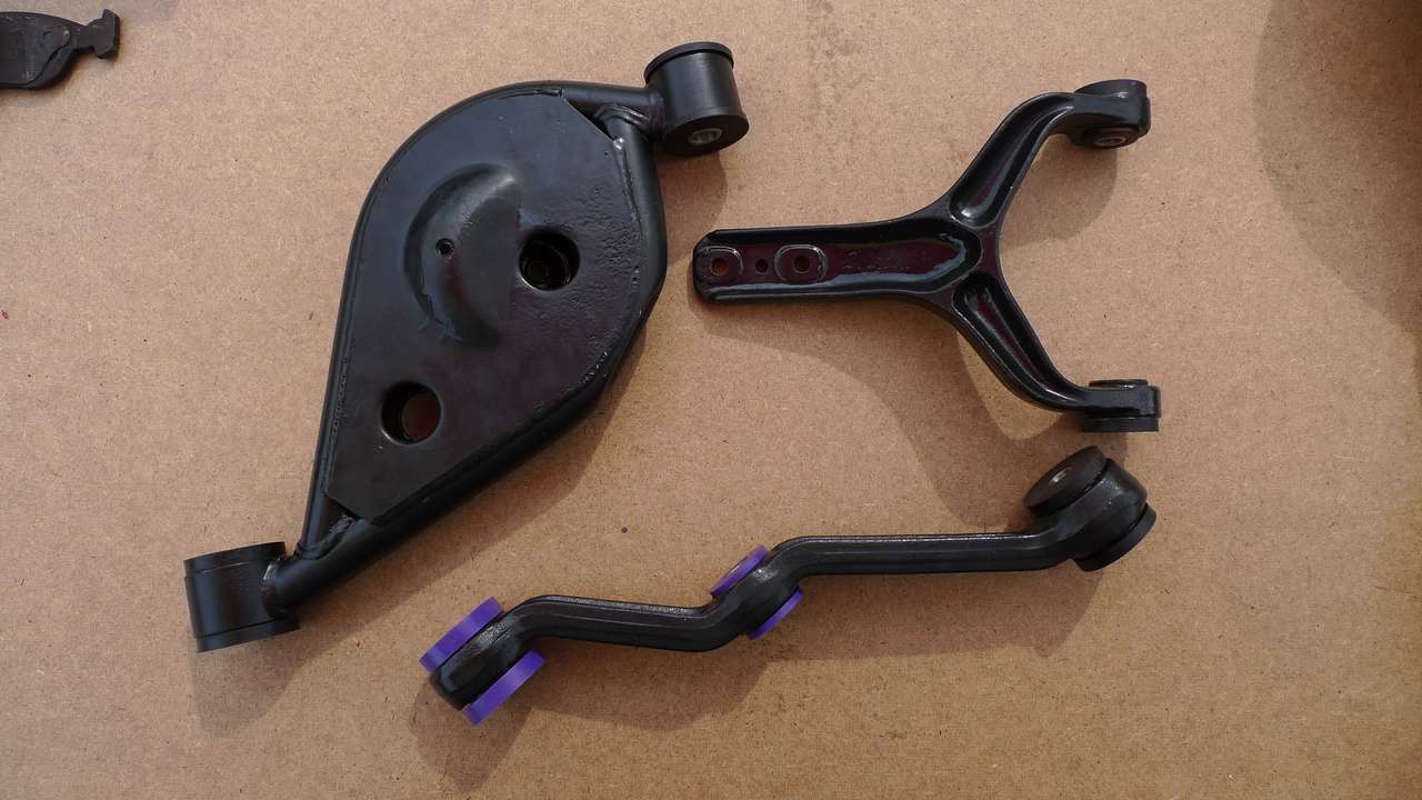

Ramena (opet diky kurkynovi) opriskovana, nabarvena dvouslozkovou zakladovkou a cernou barvou pres, vnitrky vystrikany konkorem+rezistynem. Dale uz moje prace: Tycky na serizeni ocisteny, rozebrany, promazany a nastrikany... Jeden novy kulák na prave strane vymenen (stary hozen do supliku, zas tak spatny nebyl)... Kryci plechy obrouseny a nastrikany (rezavy nebyly, jen sem tam bublinka)
Příspěvek od crashta » 3.5.2010, pon 10:52

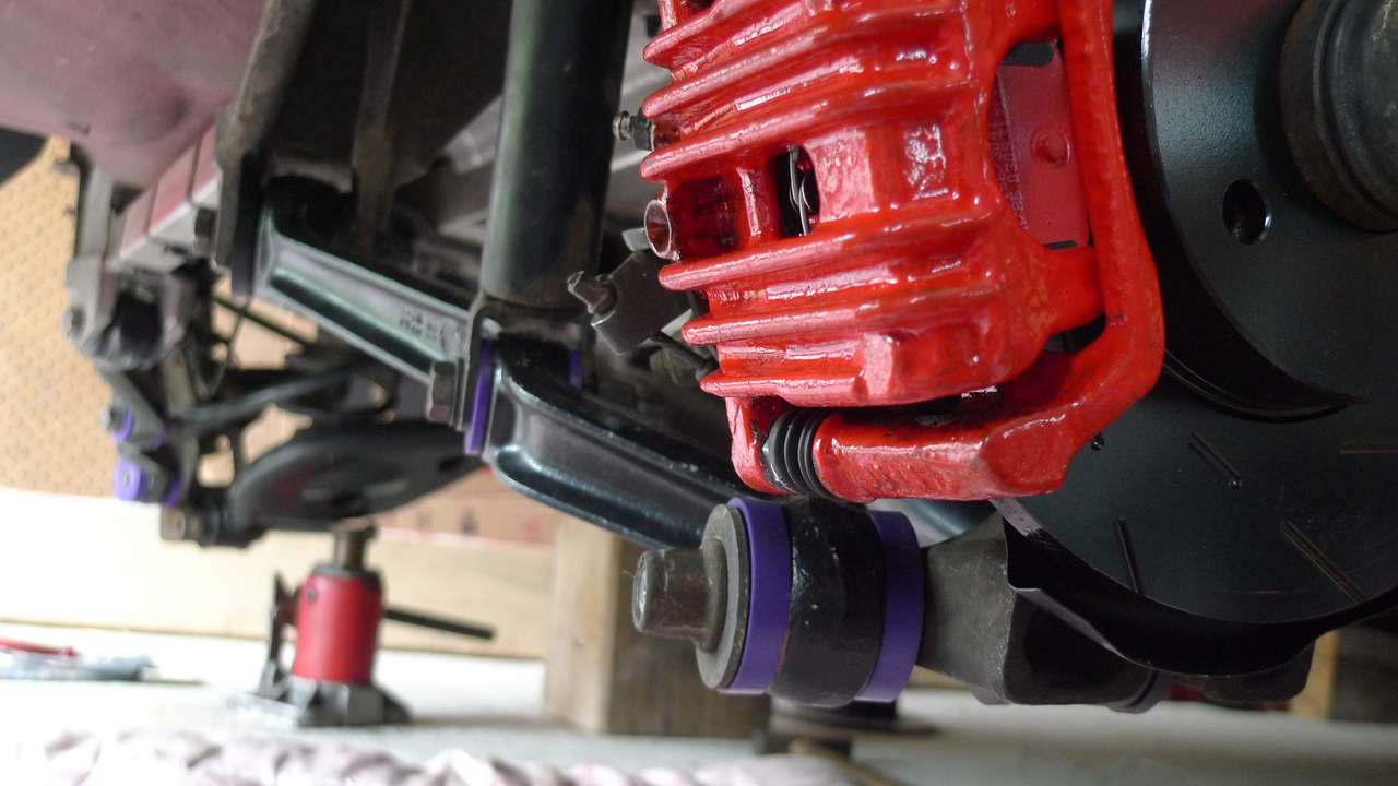

.... powerflexy nasazeny na ramena (cekal jsem horsi praci) ...

Pekna prace, takze podvozek jak novej? :smt023
V tech zadnich serizovacich tyckach jsou koukam stejny SB jak na 164

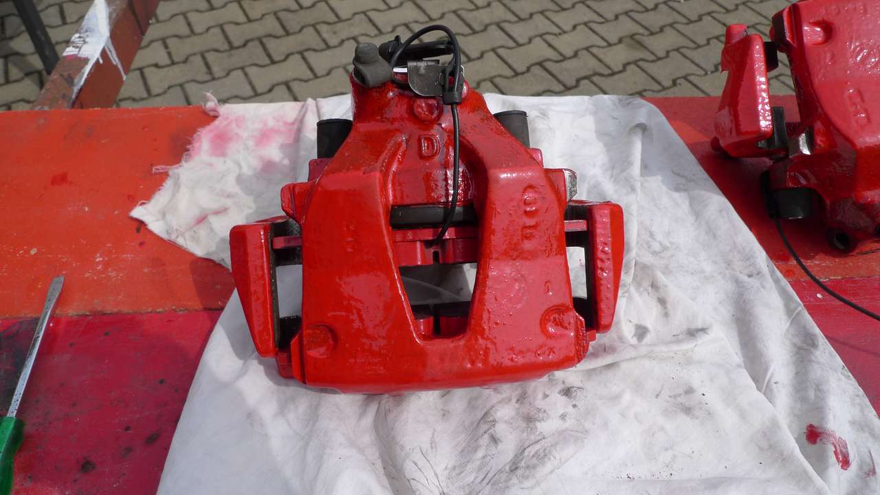

Příspěvek od crashta » 3.5.2010, pon 11:05

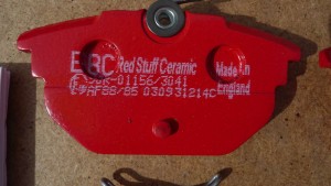

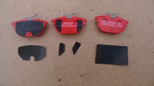

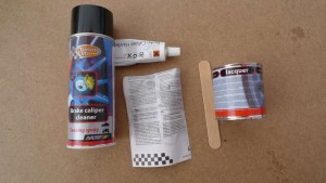

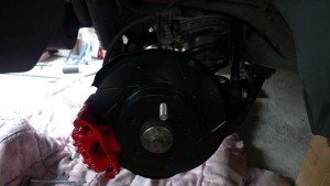

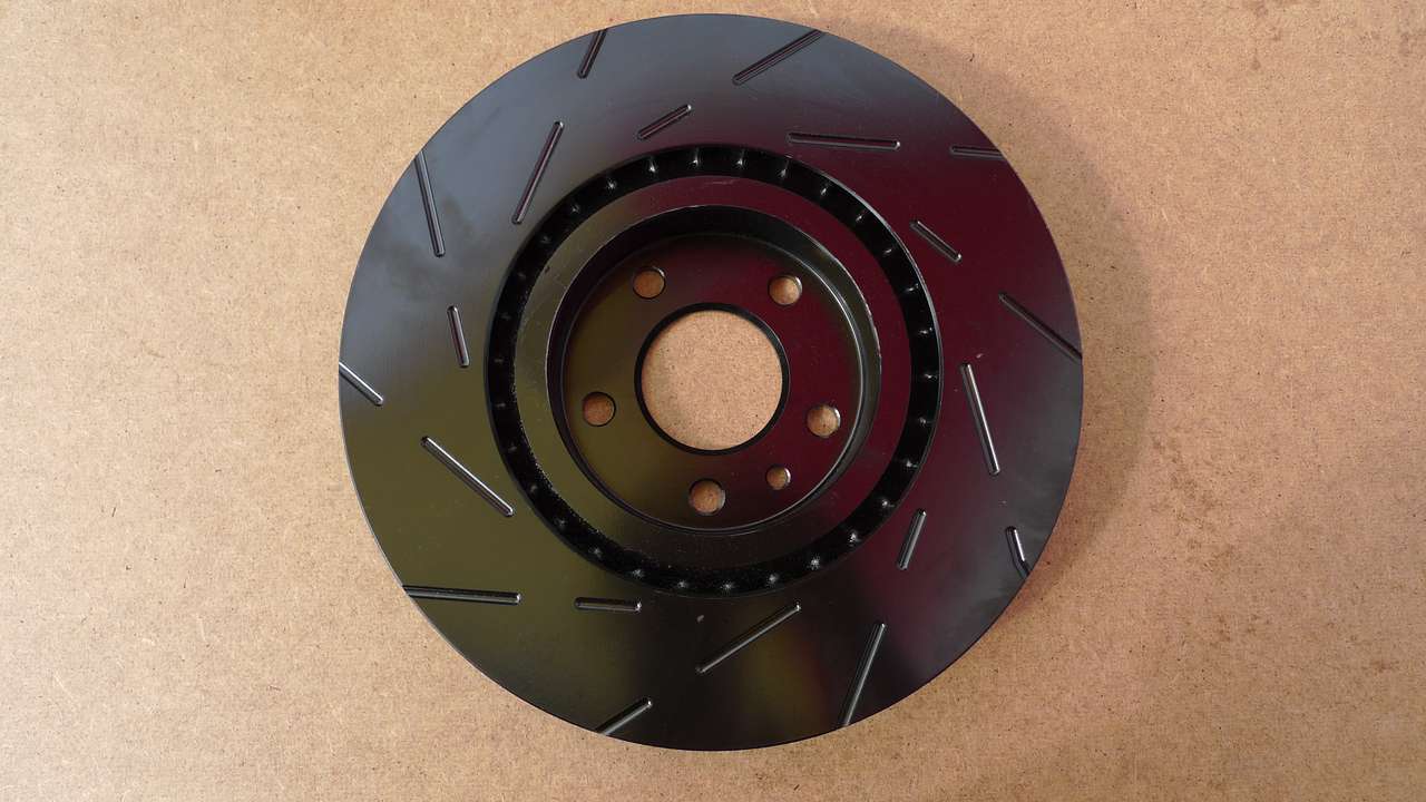

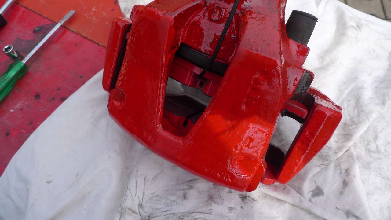

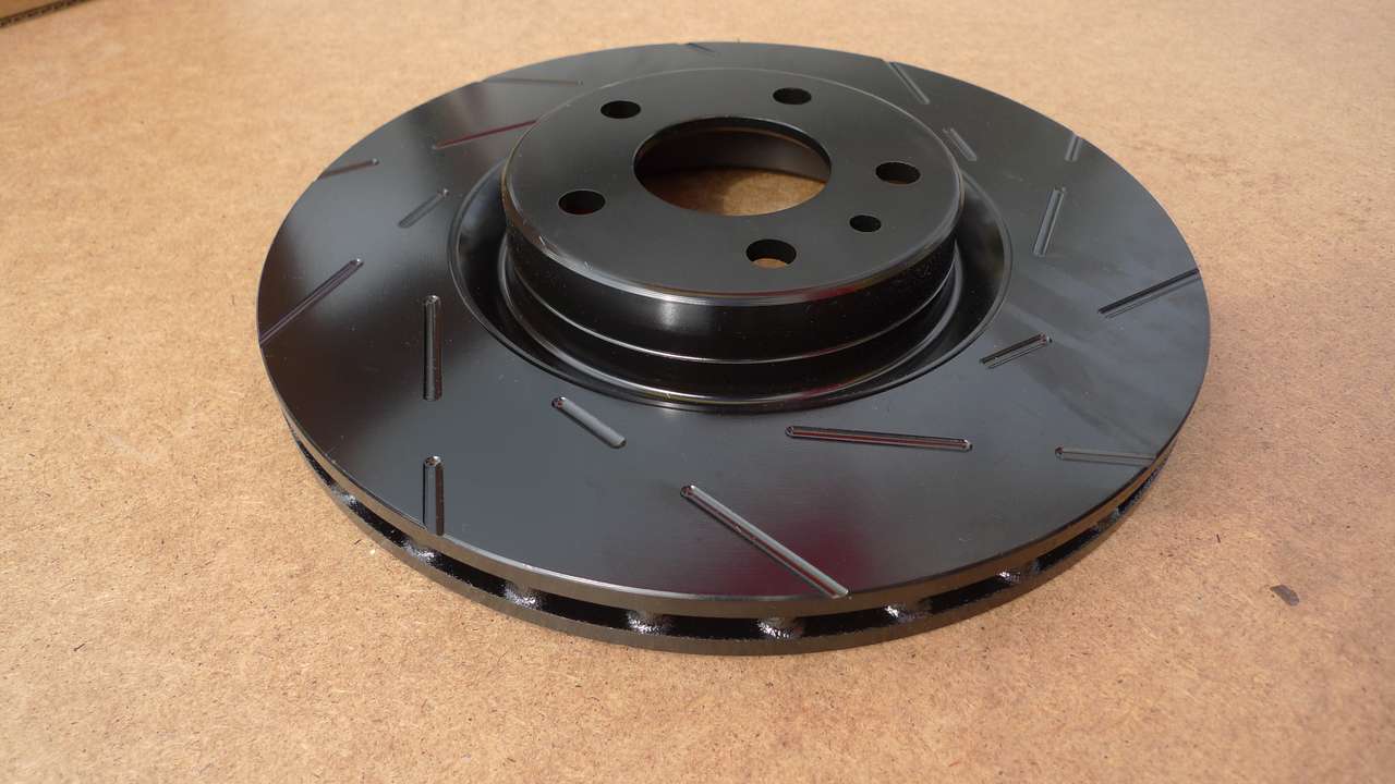

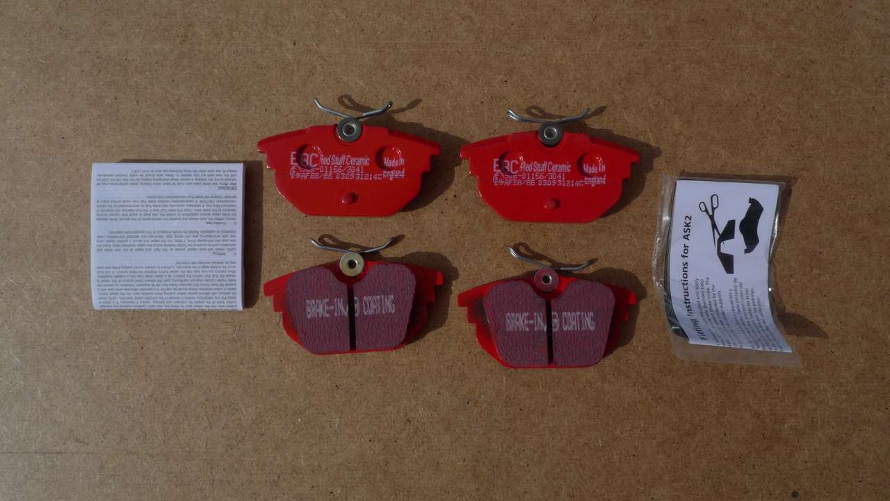

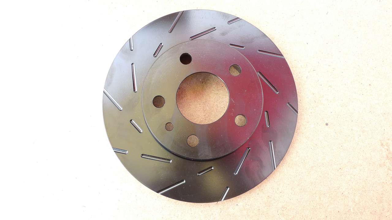

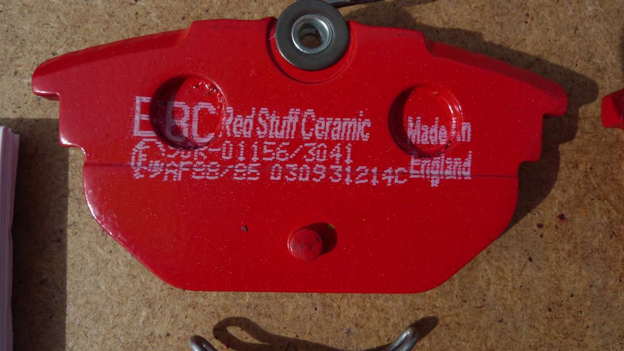

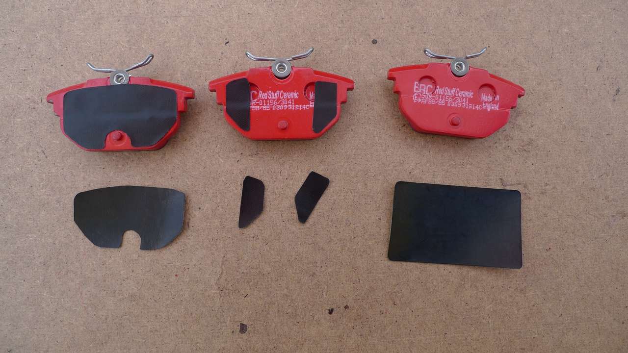

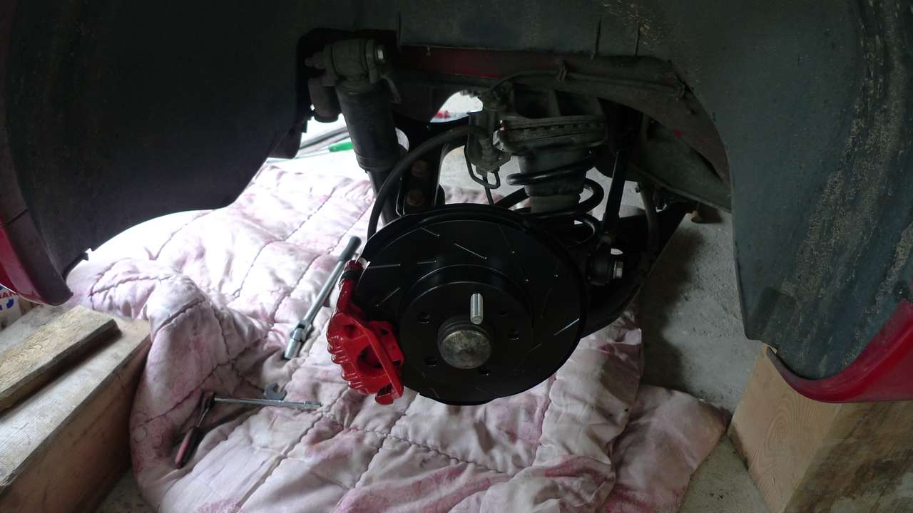

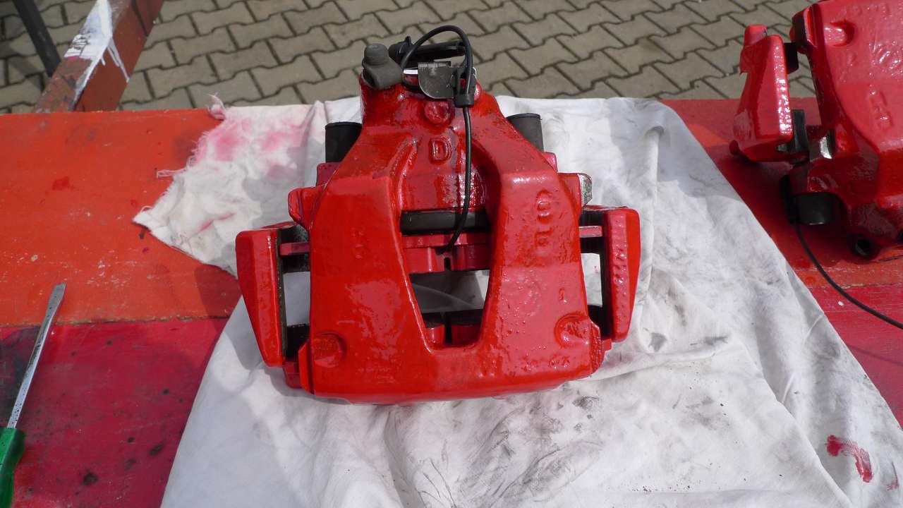

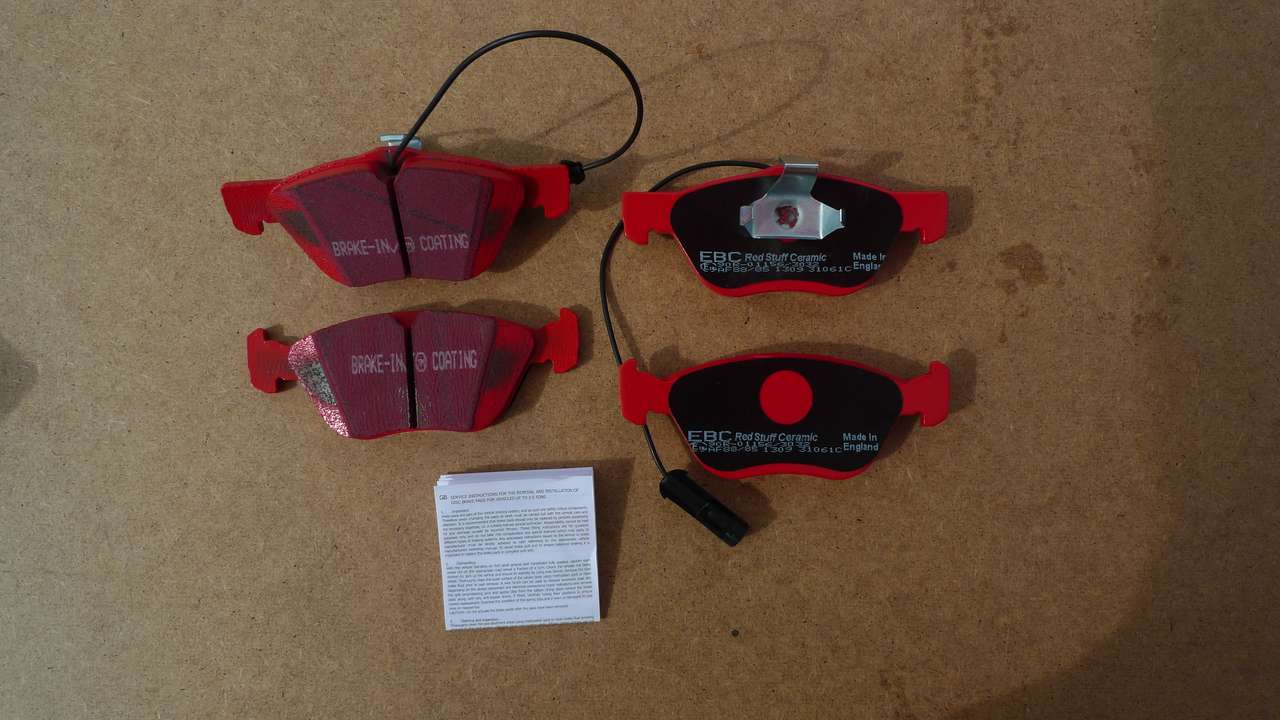

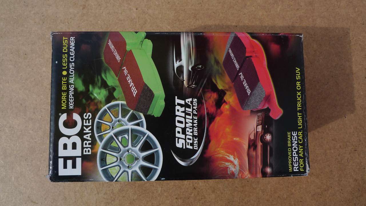

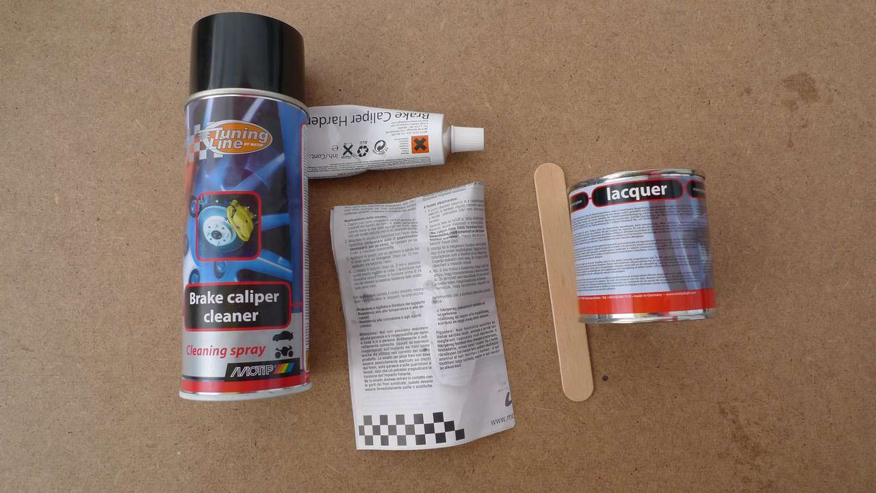

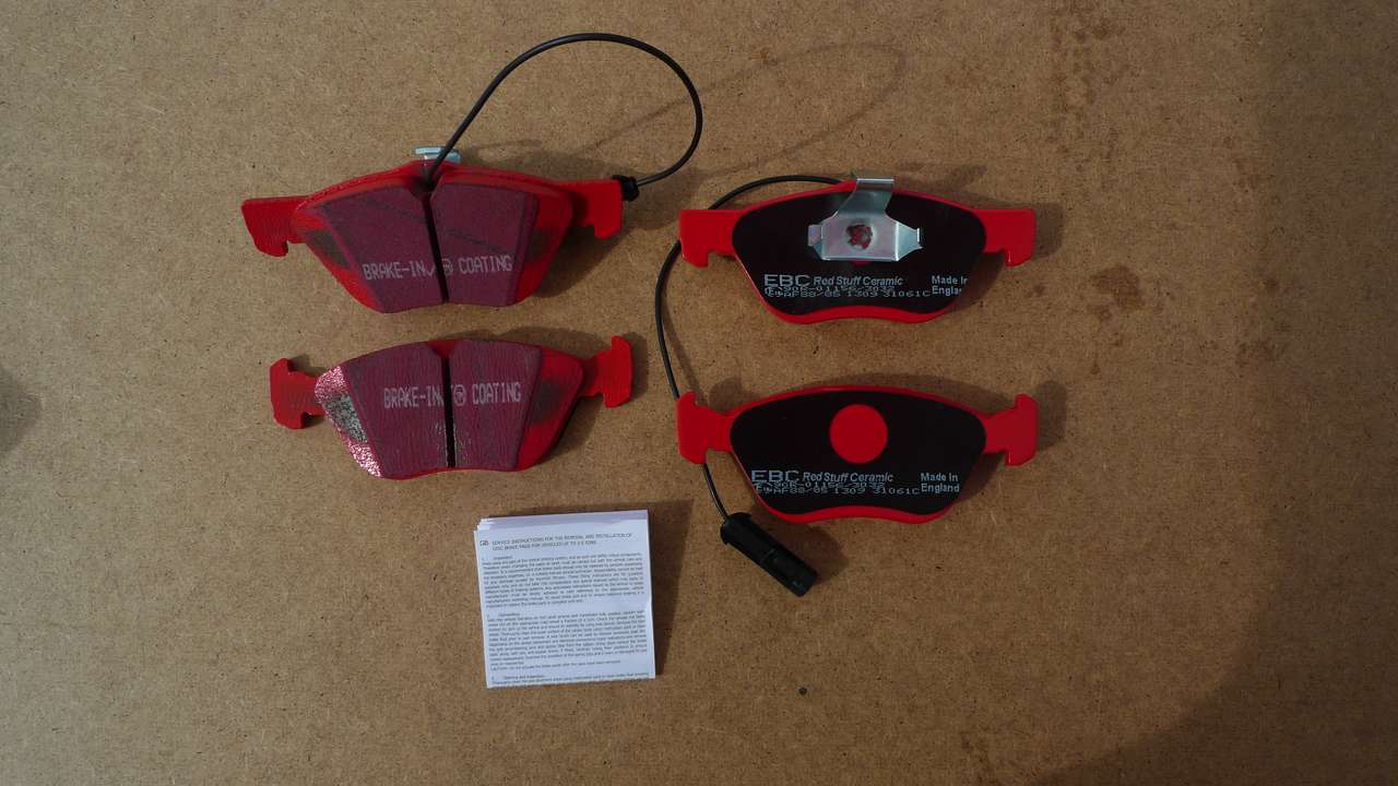

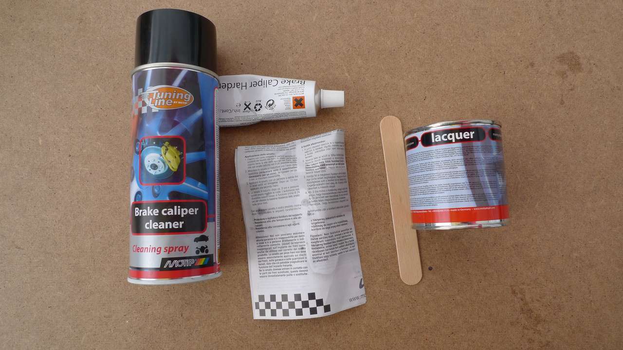

v patek odpoledne zakoupene brzdove komponenty: komplet EBC desky red stuff a kotouce USR na obe napravy + brzdovka DOT-4. Nabarveny treny dvouslozkovou barvou, vsude 2x, na viditelnych mistech 3x (bylo ji malo, ale ochrana dvema vrstvama bohate staci, sice malo kryje, ale bylo v ni dost laku, takze trmen je dobre pokryt). Na desky nalepeny prilozene (antivibracni) gumy (ci co to je). Samozrejmosti je perfektni pohyblivost vsech casti. V zadnich brzdach navic vymeneny vodici tycky a doplnena spravna vazelina (mel sem opravnej set ze 145ky - na spideru je to stejne)...
Příspěvek od crashta » 3.5.2010, pon 11:07

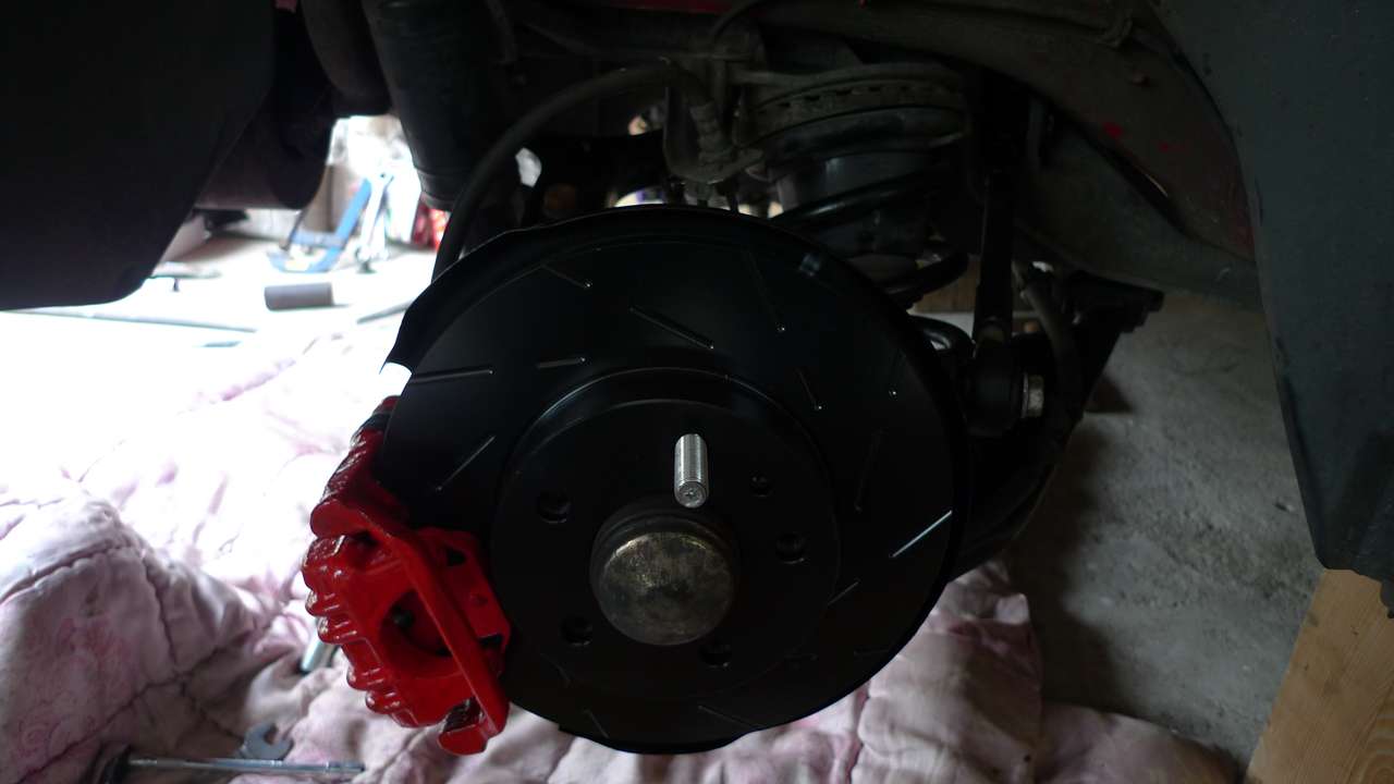

...este kotouce...
zadni - krabice
zadni - krabice
zadni
zadni
predni
predni
predni
predni

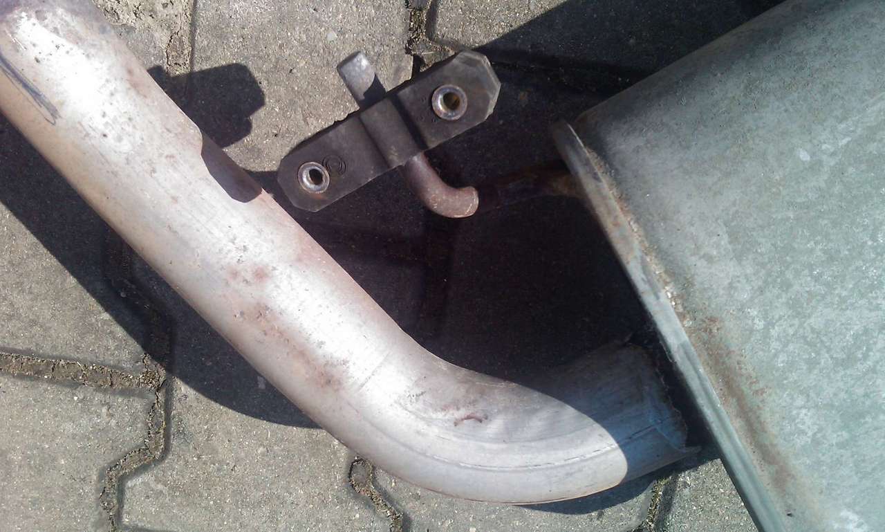

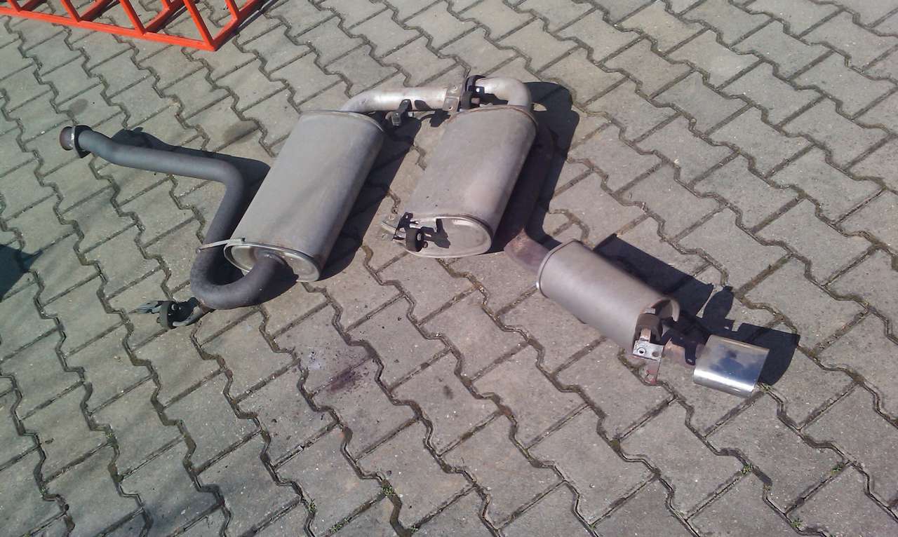

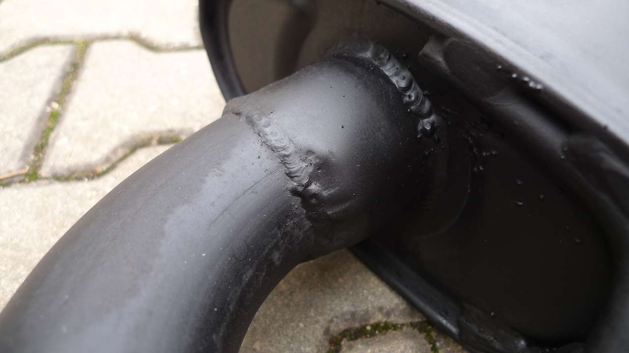

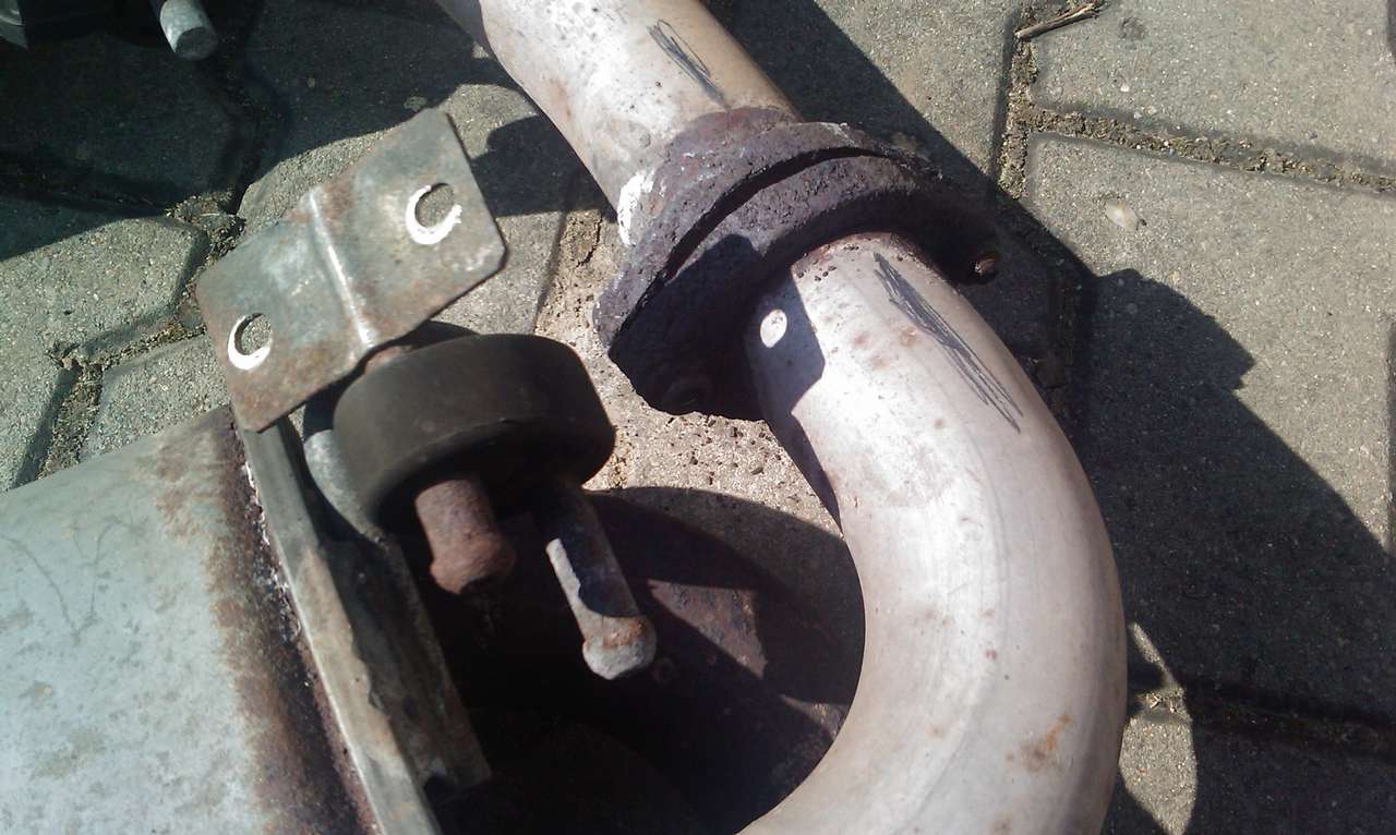

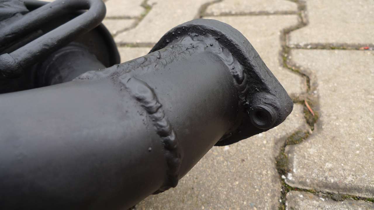

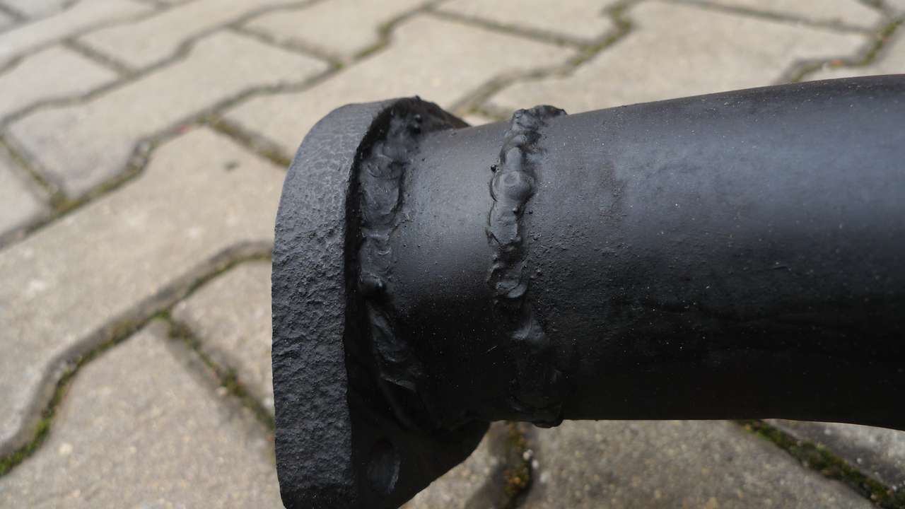

Příspěvek od crashta » 3.5.2010, pon 11:19

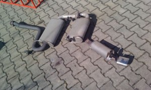

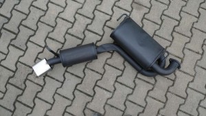

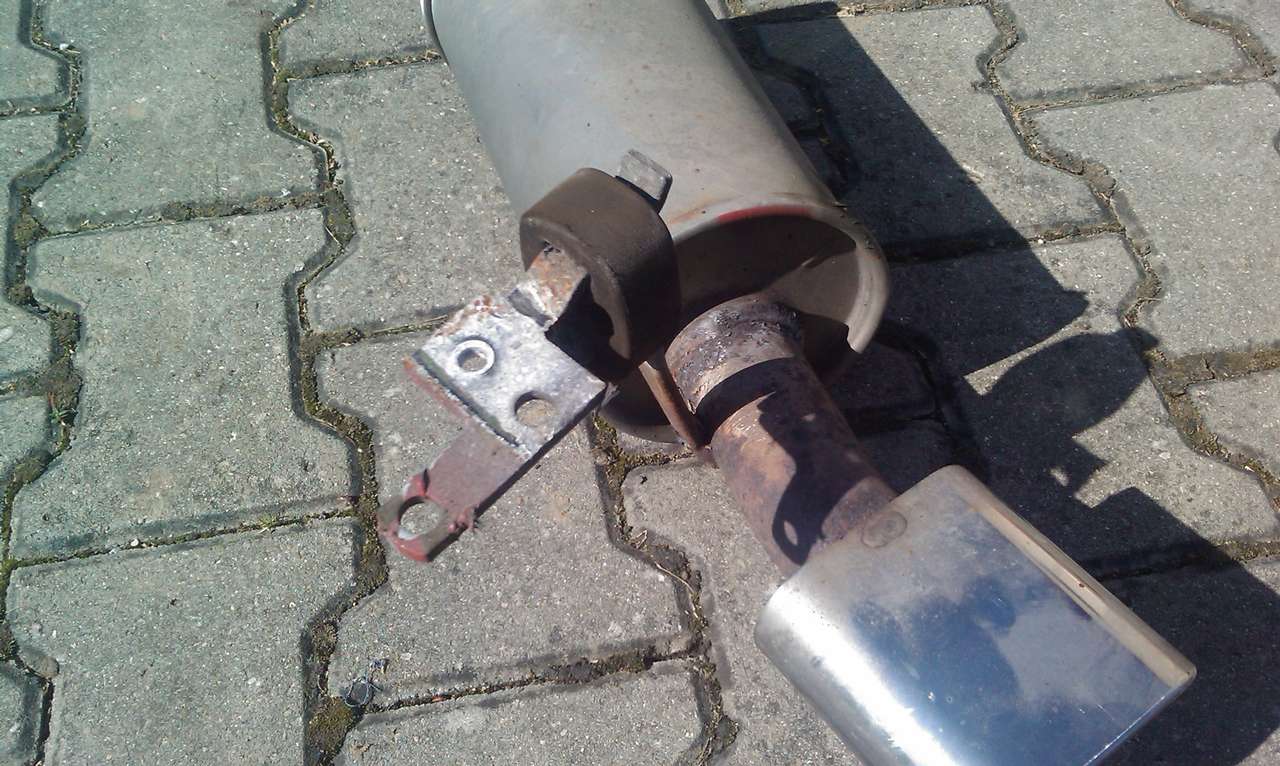

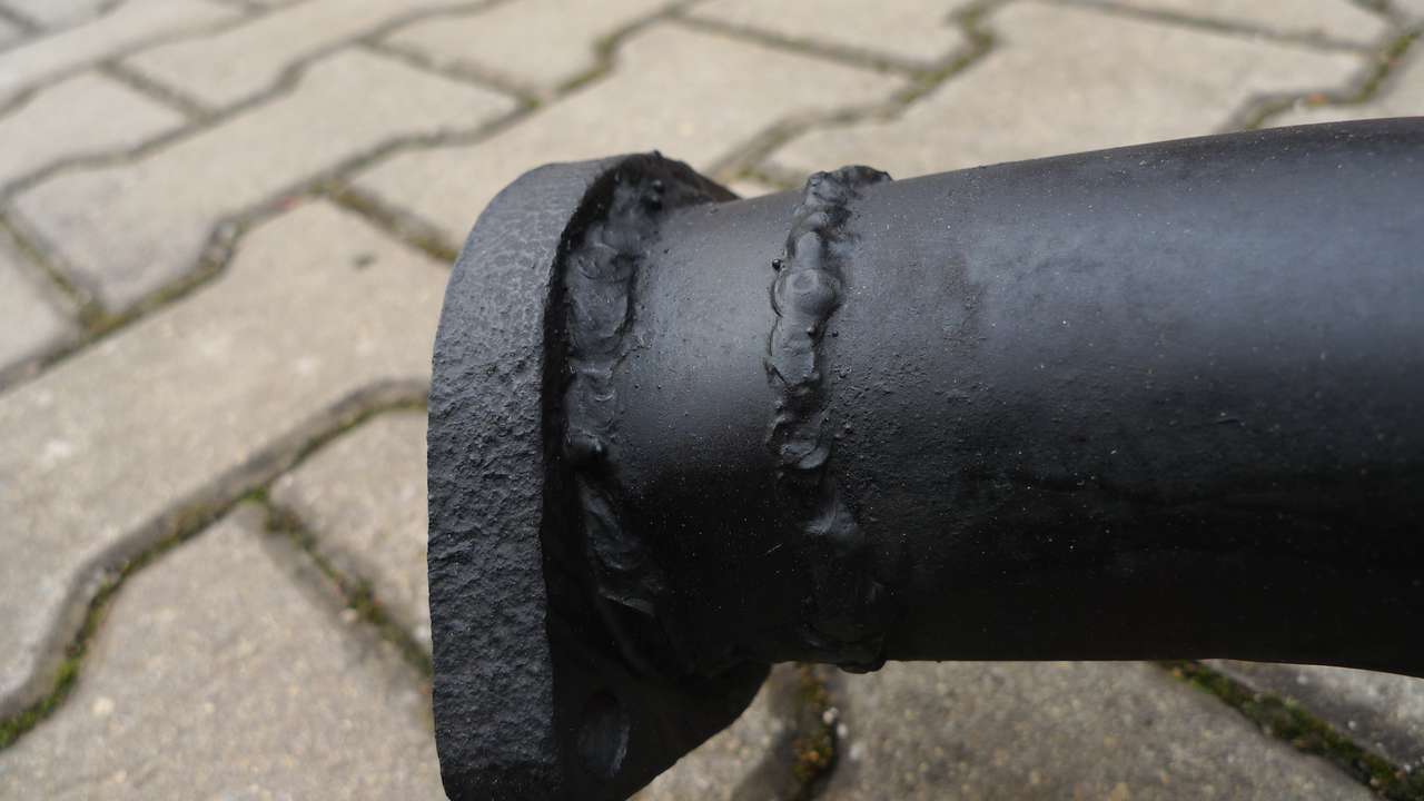

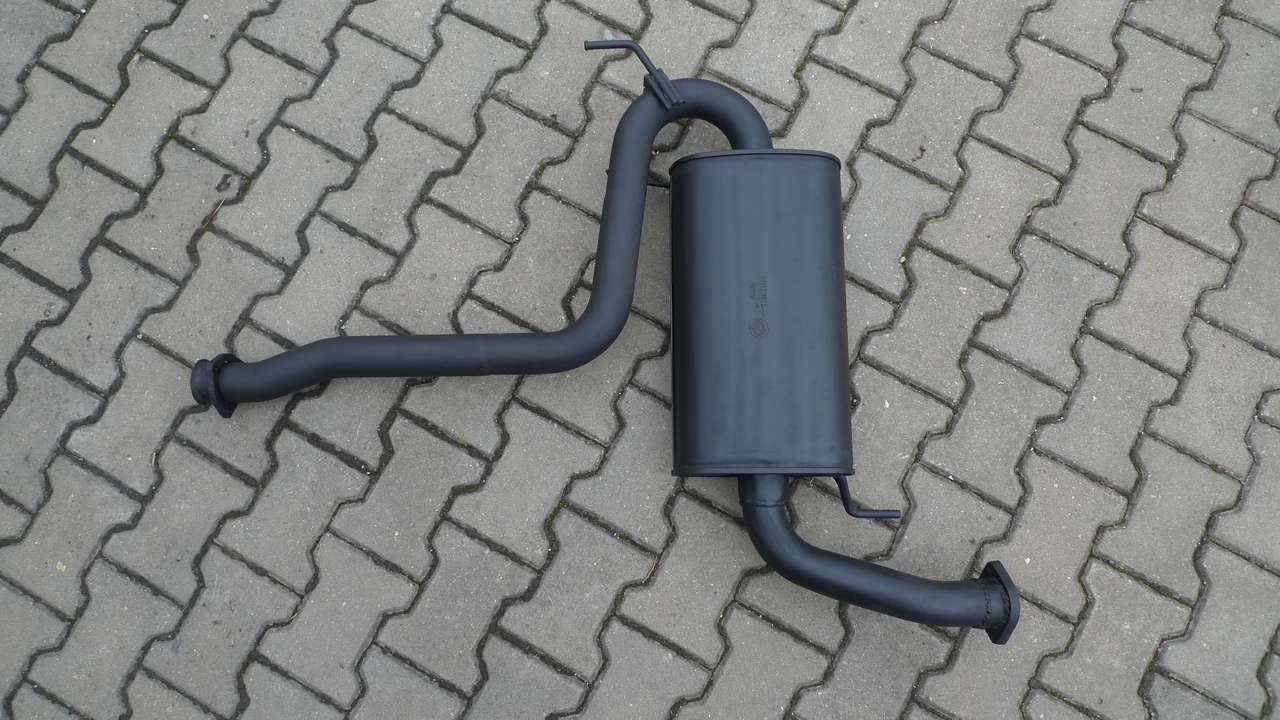

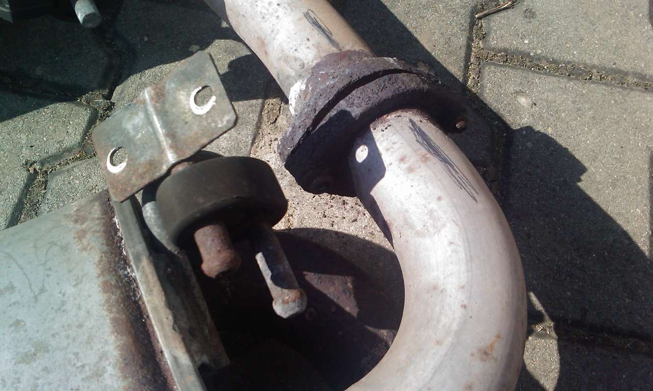

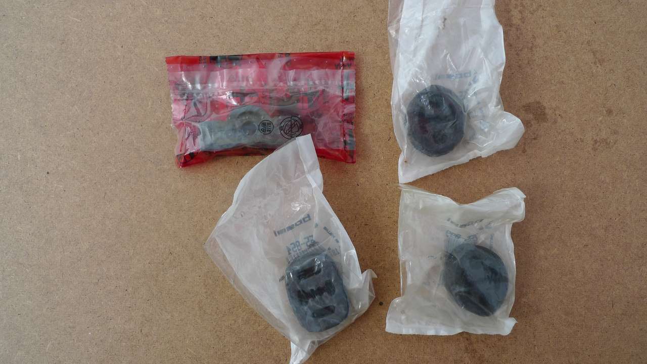

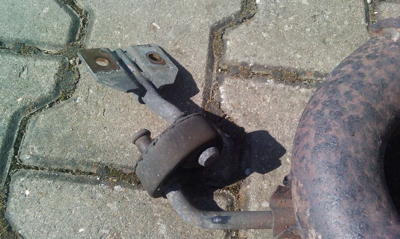

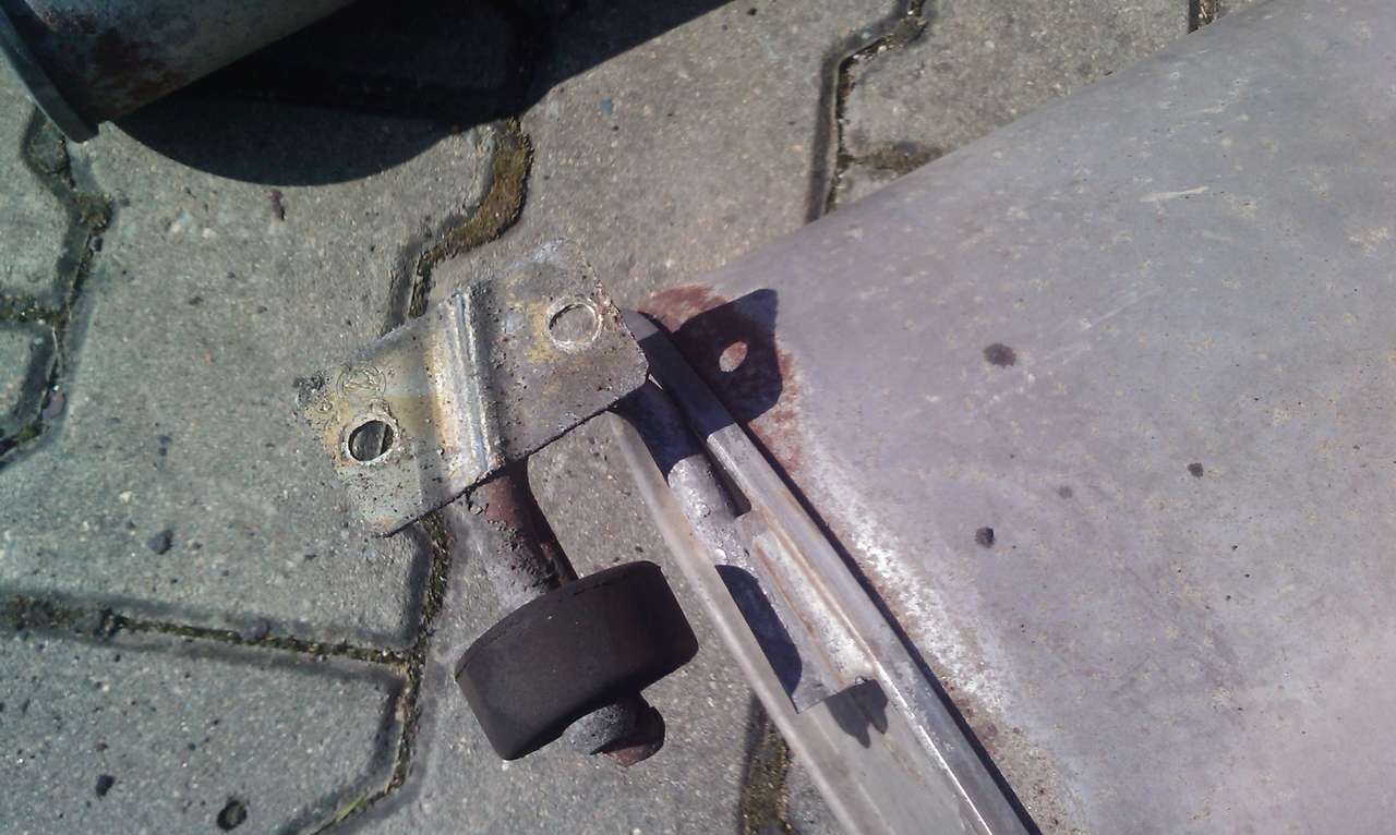

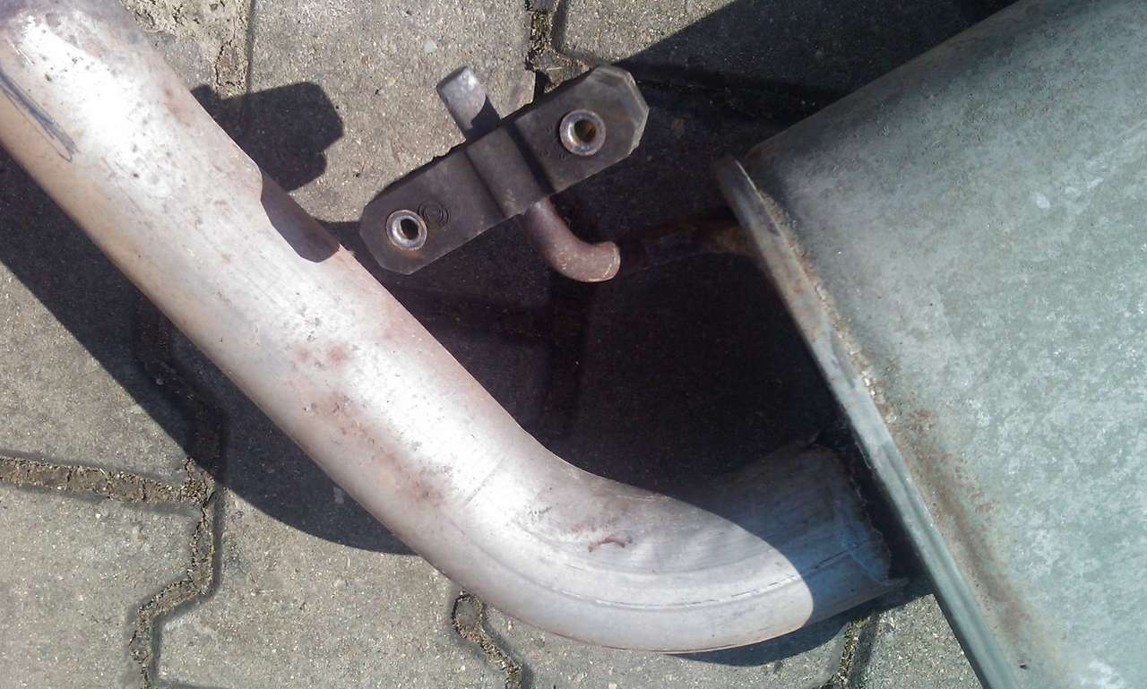

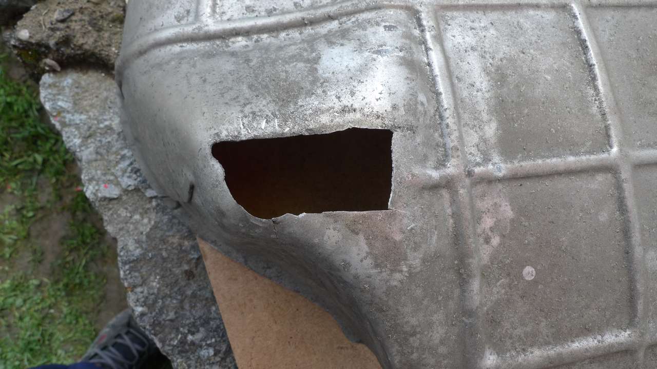

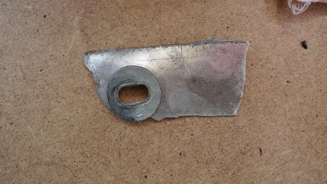

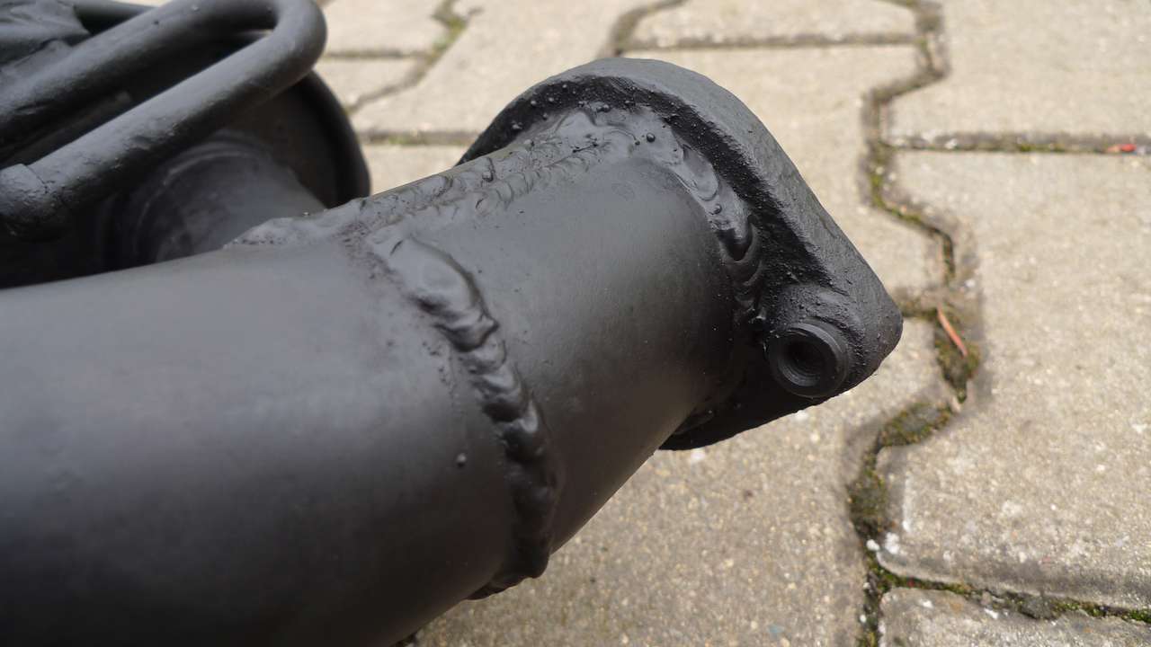

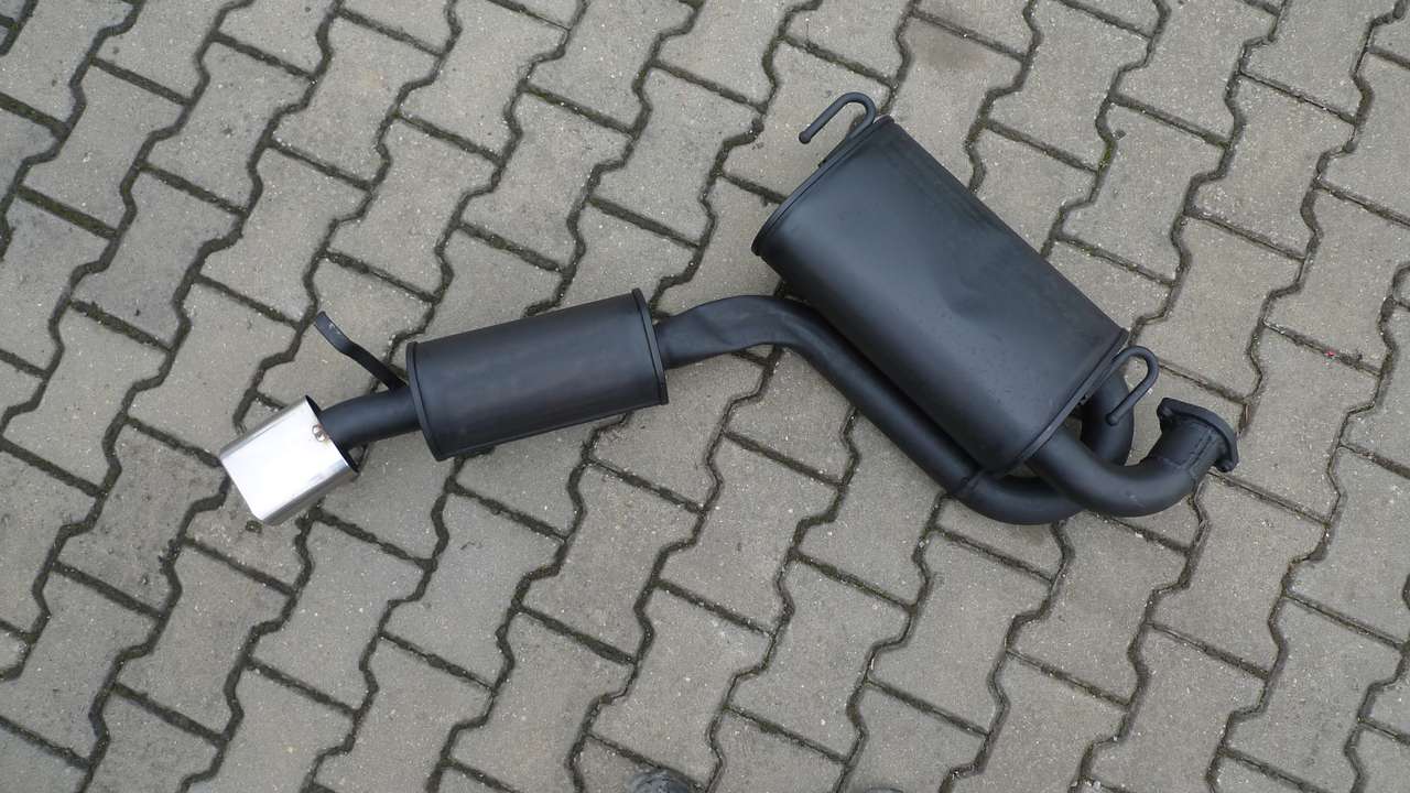

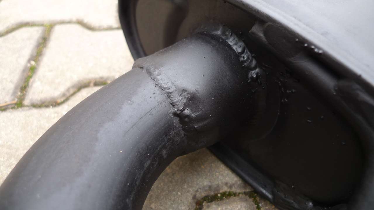

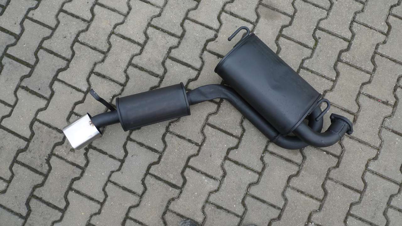

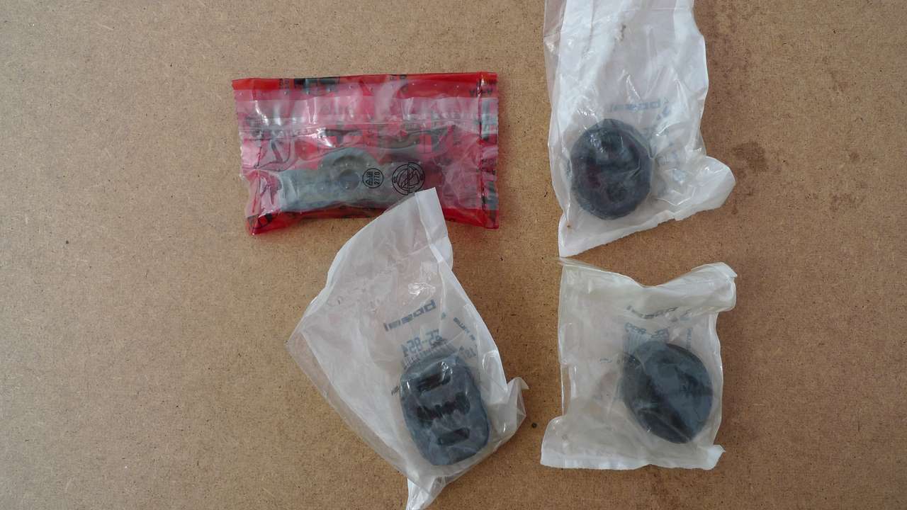

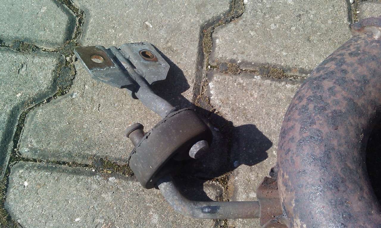

... dale demontovan vyfuk, opraven (u otce v praci za smesnou castku), nastrikan, byl i pokus o rozlesteni koncovky. Veskere gumy koupeny nove (vymenim jen nektere), testeni neni treba (jsou tam krouzky), veskere drzaky zbavene rzy (bohuzel rucne) a nastrikane. Jeden kryci plech opraven (pres diru hozena zaplata z hlinikoveho plechu (tu sem nestih vyfotit)...

... opraveny drobne rezave casti - na stabilizatoru a na perech, zbrouseno, nastrikano - bez demontaze, tlaci me dost cas. Rezave to extra nebylo, jen par dubek a prevence... Nasazeny ramena, kotouce, trmeny. Predek nemam vyfocen..

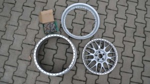

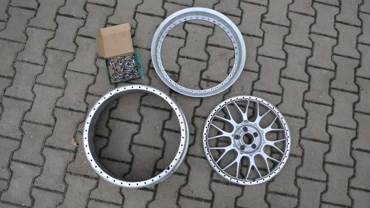

...a nakonec vyzkousena demontaz jednoho z delenych kol. Prekvapila me nizka hmotnost limcu, zato stred je tezkej az beda...

Ladin 164V6 píše: V tech zadnich serizovacich tyckach jsou koukam stejny SB jak na 164
...dobre to vedet...

Pekny pekny...jen tak dal (akorat nepocitej s tim ze ty kotouce budou cerny porad...na plose kde ti to bude brzdit to bude samozrejme stribrne :) )

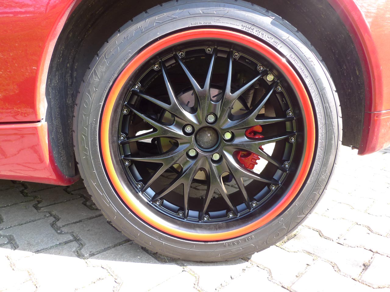

Příspěvek od crashta » 11.5.2010, úte 11:35

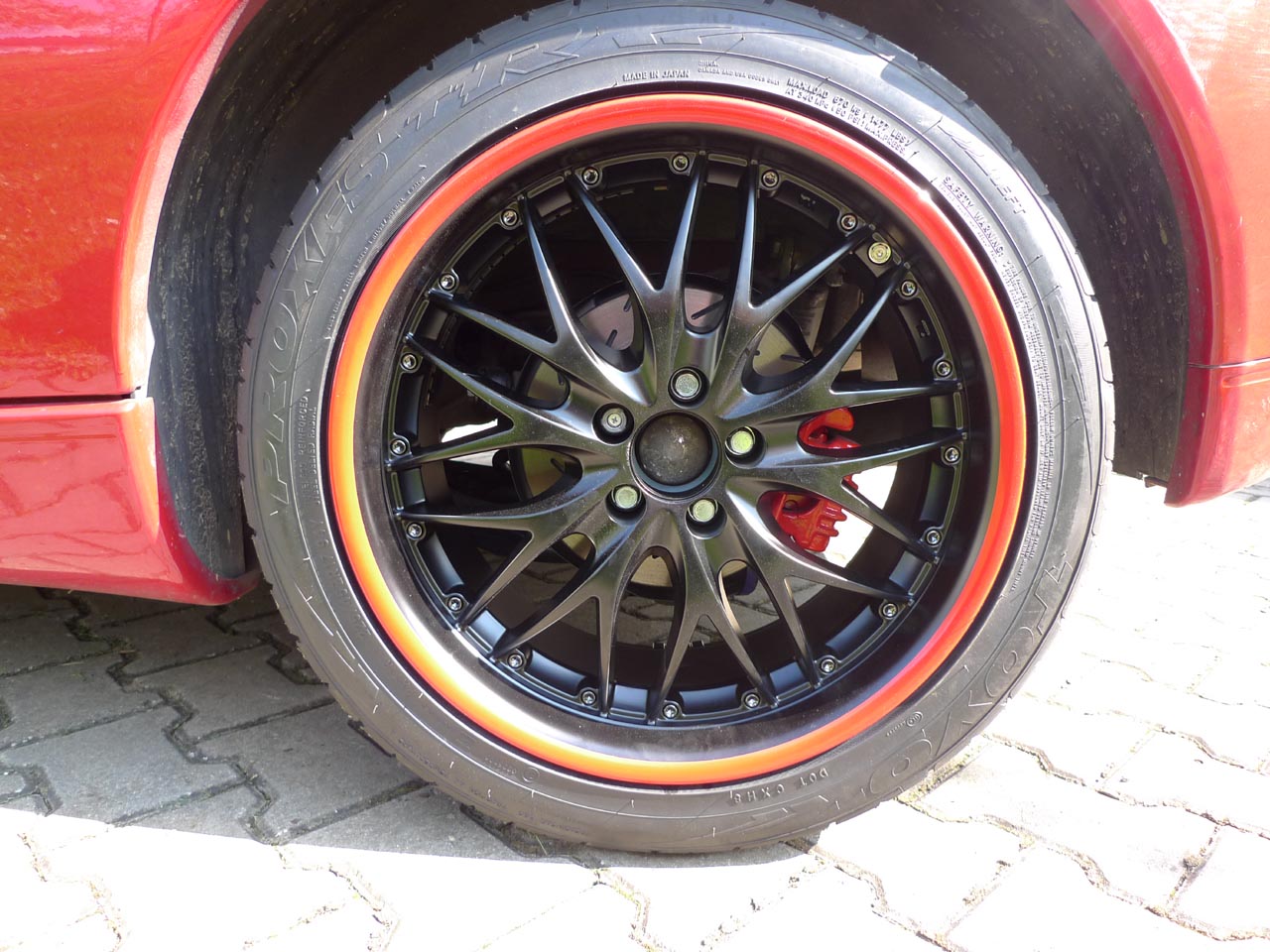

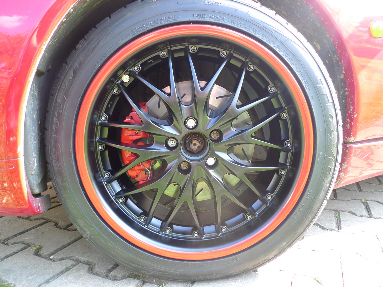

Kolecka Barracuda Voltec T6 Pure Sports + pneumatiky Toyo T1R sou na aute. Puvodni kola budou schovana, deleny 18ky pujdou na renovaci...
Příspěvek od Ladin 164V6 » 11.5.2010, úte 13:49
Na cervenym aute jsou ty cerveny prouzky pekny :smt023 Jeste bych prosil foto bez stanu :D
Co pneu, spokojenost?
Příspěvek od crashta » 11.5.2010, úte 14:06
pneu - nevim.. Este sem v teto kombinaci nevyjel, mam nejake problemy s brzdama (asi posilovac) + este nejake dodelavky. Navic sem si zlomil palec u nohy, tak se to vse nejak komplikuje... Az budu vedet vic, urcite sem napisu...
Příspěvek od roberto37 » 11.5.2010, úte 18:40
Přesně..taky prosím o foto bez celty. krása Spiderů je v té odhalenosti...
a ty černý kola jsou super :smt023
ale když to nebrzdí mohl bys ses jí zbavit :-D
