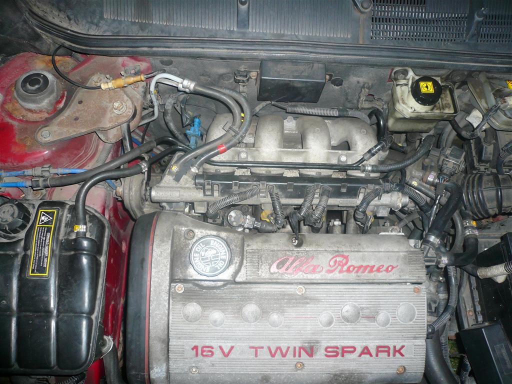

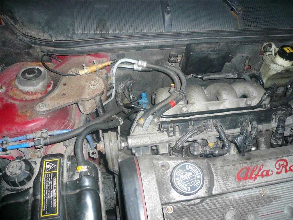

Re: Spotřeba oleje a kouřivost

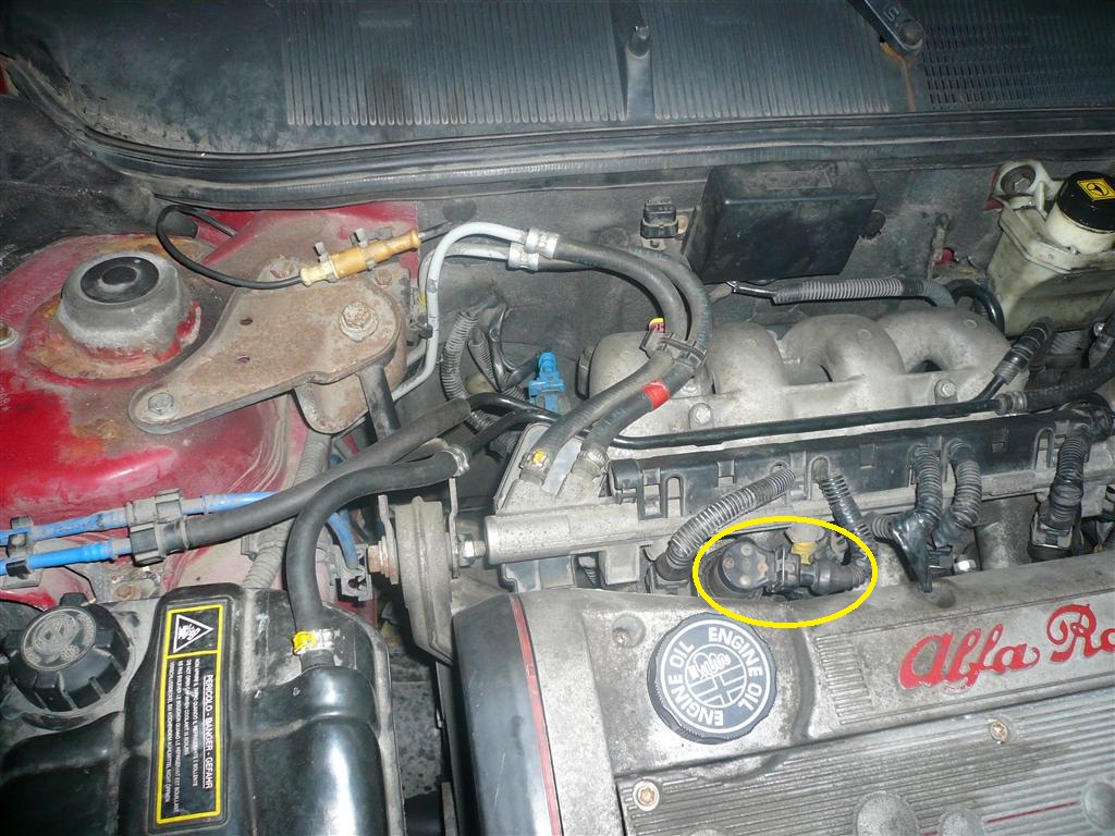

honzaR: tlaky jsem nechal změřit dnes , 14 barů +/- 0,5b na každém válci , možná až zbytečně moc.
tuta146: pokud myslíš elektroventil variátoru tak na ten mám podezření taky . foto jsem dal zatím jen z netu , za hoďku to blejsknu foťákem.
juraz3nca: problém je že podle tacho 130tis, ale podle diag. 280tis .
Elektroventil ovládá přehození variátoru= vačka jede jako bez něj, čili nebude plnit úlohu variabilního časování= ztráta výkonu v určitých otáčkách je logická, ale dramaticky hulit by to zase nemělo..
jasně že nahoře už se tomu nebude úplně chtít a je to jakoby dost tupý..a bez šmrncu..
..hulení oleje je dost charakteristický, stačí to zaparkovaný sešlápnout..tenhle smrad
vydřenýho motoru prostě nefungující variátor nevyrobí..pokud je to smrad blbě spálenýho benzínu, tak je to jasný..a variátor je podezřelej, k tomu by mohl mít dost mizernej zvuk
diesel příklepu..Ale není to důvod pro masivní spotřebu oleje..
To bych řešil dost akutně, zvlášt pokud spálenej olej cítíš při sešlápnutí z vejfuku..

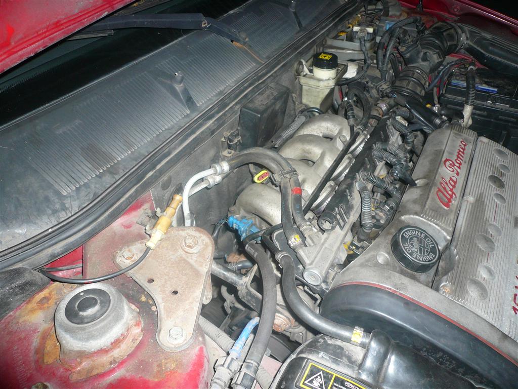

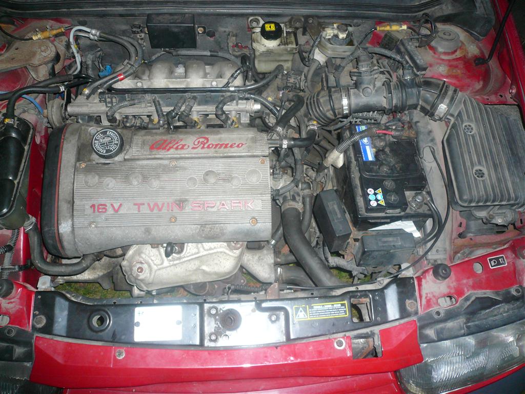

Vyfoť směrem od uložení tlumiče tuhle část
tuta146: tady jsem něco nafotil ..
HonzaR: nejde o to že nečasuje , jde o to že ventil je v sání , a k němu vede tlakovej olej ,a jestli tam bude něco špatně může při otevření ventilu jít olej do sání .
Tenhle zmetek to byl... Zkus ho odpojit. Mě se po odpojení snížila spotřeba oleje tak o polovinu a po výměně to bylo v pohodě.
