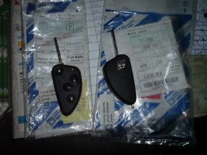

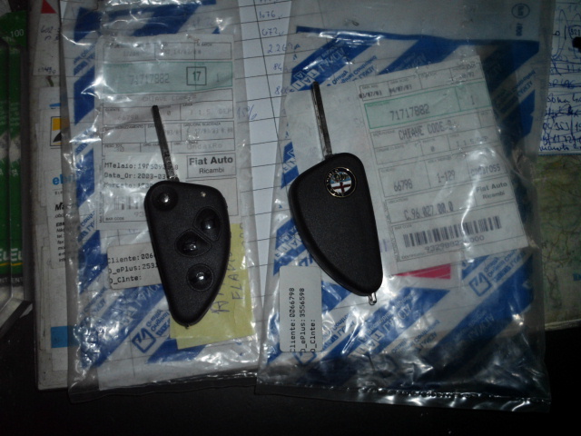

Příspěvek od Majkl302 » 11.6.2012, pon 11:36
Problém po dlouhém bádání a zkoušení vyřešen!!!!! :smt041
Nakonec ačkoliv to zní divně je chyba v klíčích a to v obou prostě se rozhodly přestat fungovat najednou v jeden den nebo co. :smt102
Takže jsem obvolal vrakoviště sehnal klíč za 500 z jednoho a klíč za 300 z druhého at´ mám zase dva funkční překopal planžety a imo takový ten kód v tom válečku a v Alfě nechal nahrát dva nové klíče a je to v poho funguje tak jak má.
Takže klíče s poštovným 1000
nahrání v Alfě 500
trochu nervů při předělání *varim varim planžet a kódu a mám to doma za 1500 a né sice nový ale zato ušetřeno protože tady v ostravě chtějí za klíč 6500

Příspěvek od Majkl302 » 13.6.2012, stř 21:20
Zázraky se dějí :supz:
Po dvou dnech obvolávání vrakovišt´ jsem narazil jako na posledního na borce někde z východních čech který měl náhodou dve origo klíče nepoužité a chtěl za oba pouze 3 tisíce :smt041
Já mám víc štěstí jak rozumu
První se mi skazí oba dva najednou a pak narazím na dva fungláče za trojku přímo z alfaromeo1 Itálie
