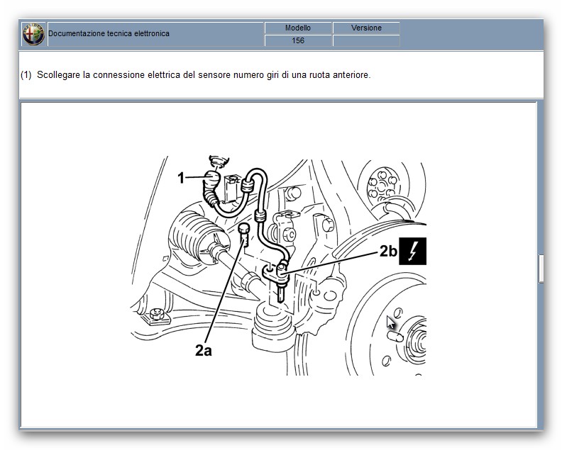

vie mi niekto poradit kde najdem tie uzasne snimace pre abs a asr??
este stale som to nevyriesil....odkedy mam problem s ASRkom a vypnem ho manualne gombikom tak mi pri silnejsom brzdeni cukne brzdovy pedal...ma nieco ASR spolocne s brzdenim?..asi nie..tak mi tam saskuje aj ABS?....no neviem kde to riesit ked ani servis nevie

na 156 je umístěný takto a pochybuji, že by to 147 měla jinak :wink:

Loui píše:vie mi niekto poradit kde najdem tie uzasne snimace pre abs a asr??
Jsou tam jedny čidla takže to může zlobit i při brzdění. Některé z čidel (po případě jednotka) při určité rychlosti asi špatně vyhodnocuje a pro to dělá to co dělá. ASR je v podstatě jen softwarová nástavba. Takže ABS a ASR spolu souvisí.
