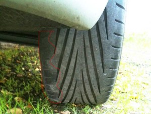

no trochu je vnitřek víc sjetej, ale myslím ten tmavej vnitřní kraj, je to tak na střídačku, víc a míň otřený... dělá to jenom toto kolo
stejně přes net asi nic nevyřešíme :)
Re: TS - jede, ale netáhne
Příspěvek od Kůrkyn » 24.9.2011, sob 17:29
Aha, to "poskákání" je od tlumiče, může to dělat i utržené horní uložení tlumiče. Pokud by to bylo hladce sjeté zevnitř, tak je to od geometrie = rozbíhavost.
