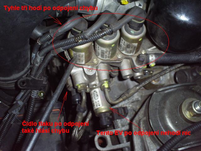

Nechali jsme to radši v neutrálu, než jsme zkoušeli sundat to čidlo, aby jsme tomu ještě víc neublížili. Chybu čidla polohy řazení to právě nehází jen tu P1750 - Elektro ventil řazení. Elektroventily jsme odpojovali a ty tří nahoře v řadě za sebou všechny hodily nějakou chybu, ale ten menší vepředu z boku nehodil nic. Kdyby jsi mi poslal ten dokument v němčině, byl by jsi moc hodný. Německy neumím, ale snad to nějak přelouskám v googlu. Náhradní elektroventily už mám a porovnával jsem odpory a tváří se stejně. Uvidíme co vykoumám z německého dokumentu. Můj e-mail lukas.01 zavináč tiscali.cz

Jiný ventil (nenamontovaný v robotu) jsem připojili na konektor a chovalo se to stejně, na připojení a odpojení jednotka nereagovala. Při testu akčních členů také ani necvakl. Zkusili jsme do něj (toho nenamontovaného) pustit z baterie 12V a cvaknul, takže bude nejspíš funkční. Při testu akčních členů ostatní EV normálně cvakají, ale tenhle ne a ani tam nejde šťáva, nechápu.

Ventil ti necvakne pokud nemá zpětnou vazbu od snímače (podle mého). Já bych radši šel po snímačích polohy. V odkaze výš je i návod na proměření funkčnosti těchto snímačů.
A nebo je seklej ventil EV3 (popřípadě prasklej O koužek) a tlačí to "páku" furt na 1-2. EV4 to tlačí na 5-R. Snad je to stejně popsaný i na Abarthu.
EV1 to pak řadí na 1-3-5 a EV2 2-4-R.
Zkus ten ventil vyndat a vyměnit za ten náhtradní.
