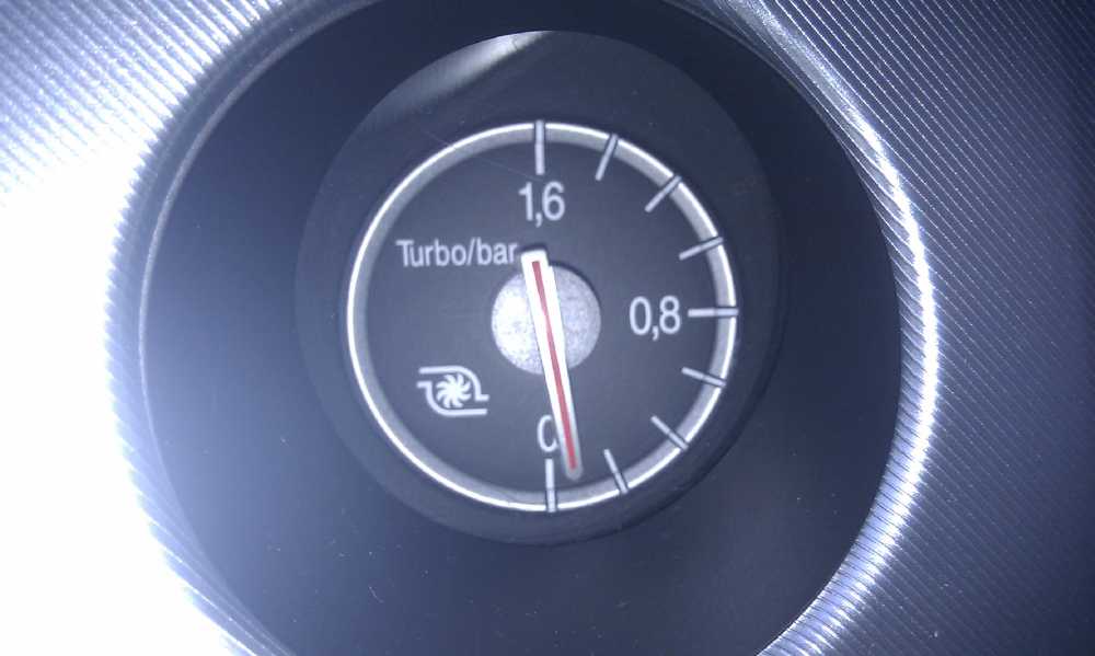

1.Projev problému-Po zasunutí klíčku do zapalování nesmí rafička takto povyskočit.Musí ležet na nule
Zapnutí klíčku
Zapnutí klíčku

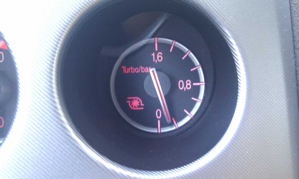

2.Projev problému-Po projetí a vyřazení rychlosti (plyn na volnoběh) musí být rafička volnoběhu těsně nad nulou,opravdu kousíček.Mě držela až takhle vysoko
Volnoběh
Volnoběh

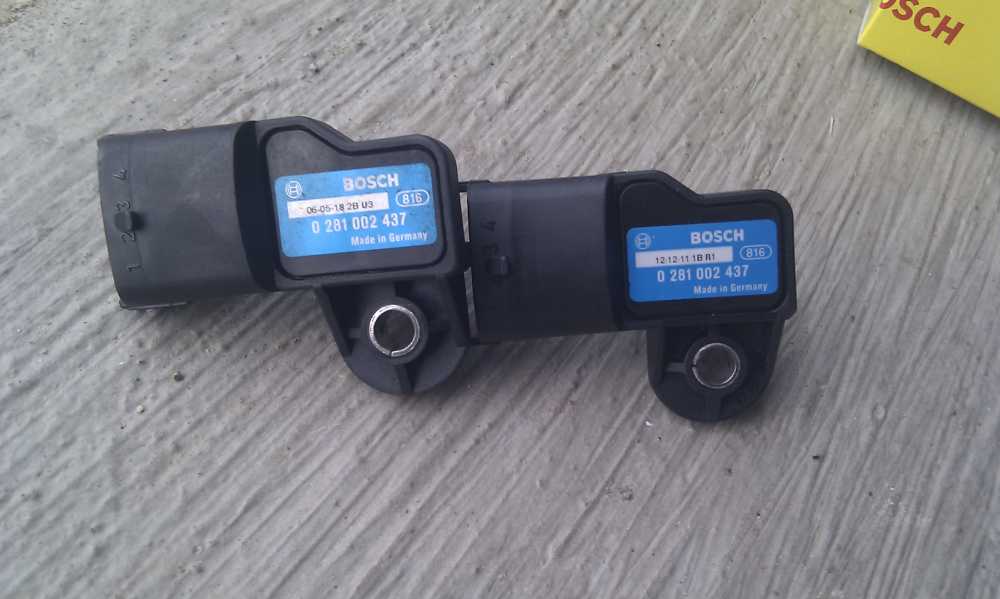

A tady staré verzus nové čidlo:
čidla
čidla

lukee: Jak píše mcernoch,je to tam :-) 1400 kč jsem za něj dal :wink:

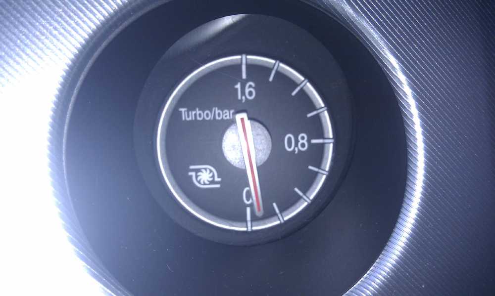

Tak dnes konečně proběhla výměna snímače. Provozní test provedu zítra cestou do práce. Ovšem už teď je vidět změna - viz foto :wink:

Příspěvek od MichalP » 9.8.2013, pát 10:17
to je focené za jízdy nebo když stojíš bez plynu nebo jak?
