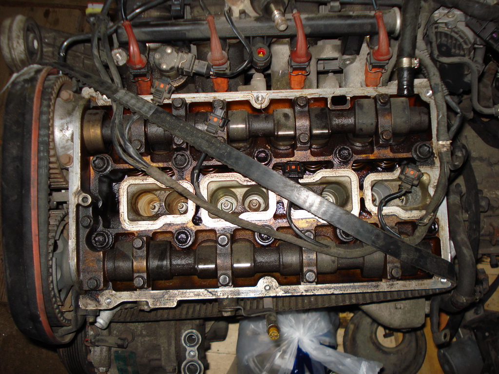

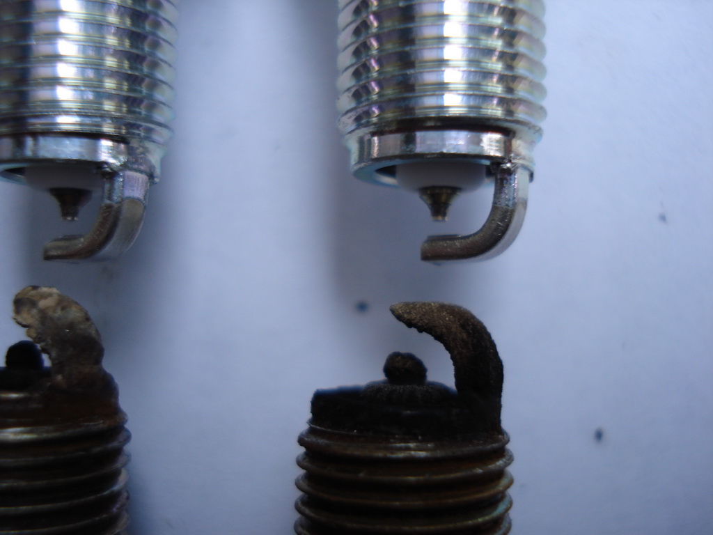

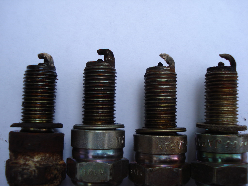

V nedelu som menil sviecky do vymeneneho motora (140tis) a pri tejto prilezitosti som nazrel aj na sviecky do stareho motora (318tis), ktory zral 1l oleja na 1000km. Prikladam foto z toho co som tam objavil. Cudujem sa, ze mi to vobec startovalo. =D>
nove verzus stare
nove verzus stare
nove verzus stare
nove verzus stare
Velka NGK detail
Velka NGK detail
Krpata NGK detail
Krpata NGK detail
Velke NGK
Velke NGK
Krpate NGK
Krpate NGK
Motor 1.6TS, 88kW, 318tis km
Alfa Romeo 147, 2002, 1.6 Twin Spark 88kW, 5dv
juraz3nca
Příspěvky: 756
Bydliště: 3nec
Re: Svíčky - origos vs. ostatní
Příspěvek od juraz3nca » 4.6.2013, úte 17:15
ti přibylo 1oo koníků...
Příspěvek od Ladis » 4.6.2013, úte 17:43
Ještě, že jsou tam ty svíce 2x, jináč by to nemohlo běžet :-D
Příspěvek od Kůrkyn » 4.6.2013, úte 19:02
takový zrůdy :)

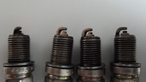

Hrabosh
Příspěvky: 246
Registrován: 8.3.2011, úte 20:12
Bydliště: Moutnice
Příspěvek od Hrabosh » 16.6.2013, ned 14:10
Moje BOSCHky:
Kolik mají najeto netuším, zatím šly zpátky do motoru...

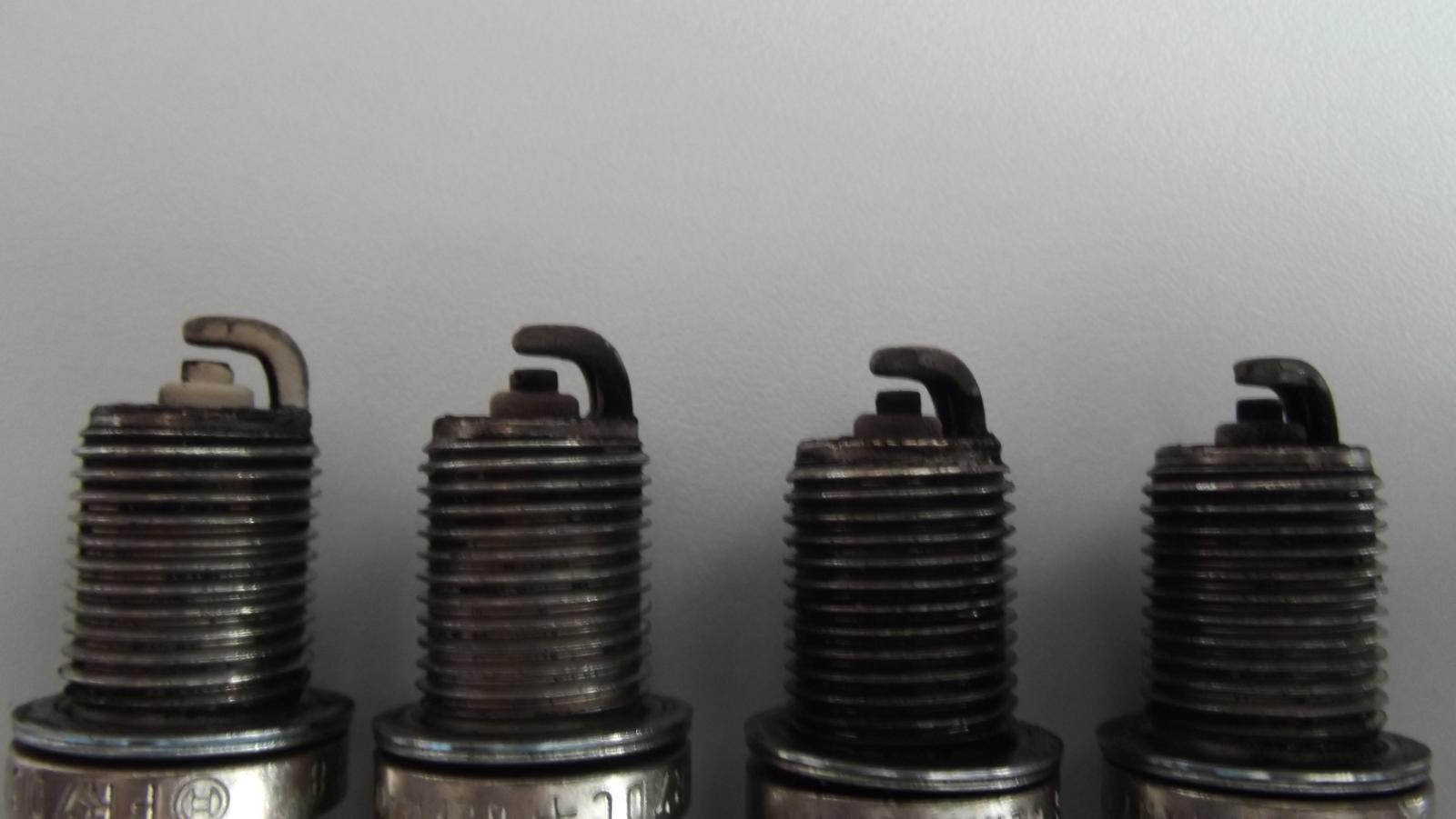

Rád bych na svojem JTS vyměnil svíčky ...
Našel jsem na eBay tyhle: http://www.ebay.com/itm/4-X-NGK-BKR6EKP ... SwAodWE6bx
Jsou OK, nebo byste doporučili jiný?

Příspěvek od Hrabosh » 22.11.2015, ned 20:13
Tak jsem je vzal a vyměnil. Auto jede líp, nedusí se v nižších otáčkách a líp akceleruje (nebo se mi to zdá, protože jsem ted 2 dny jezdil manželky Puntem 1.2) a nekolísá za studena volnoběh. Ty starý svíčky ale taky už nijak extra nevypadaly:
