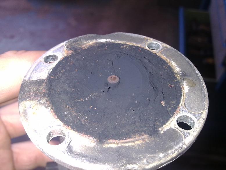

V neděli holka začla zlobit a přestala táhnout. Při rozjezdu skoro chcípala, i s pedálem na podlaze nešla do otáček. Do 2000ot. totální mrtvola, až potom přišel kopanec jak prase a vystřelila vpřed.
Dnes si ji na dvě hoďky odvezl Dr.Cendler a už jezdí zase jak za mlada. Dokonce zmizly i občasné záškuby při zrychlování.
Samozřejmě totálně ucpaný EGR -> vyčištěno

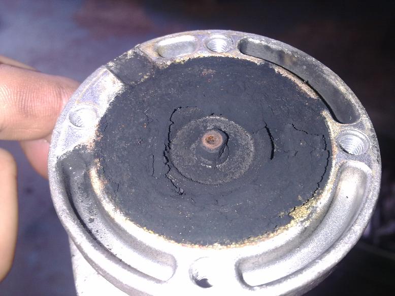

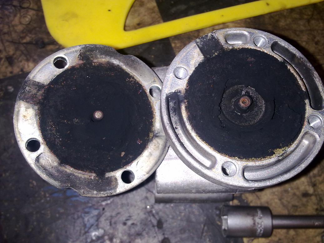

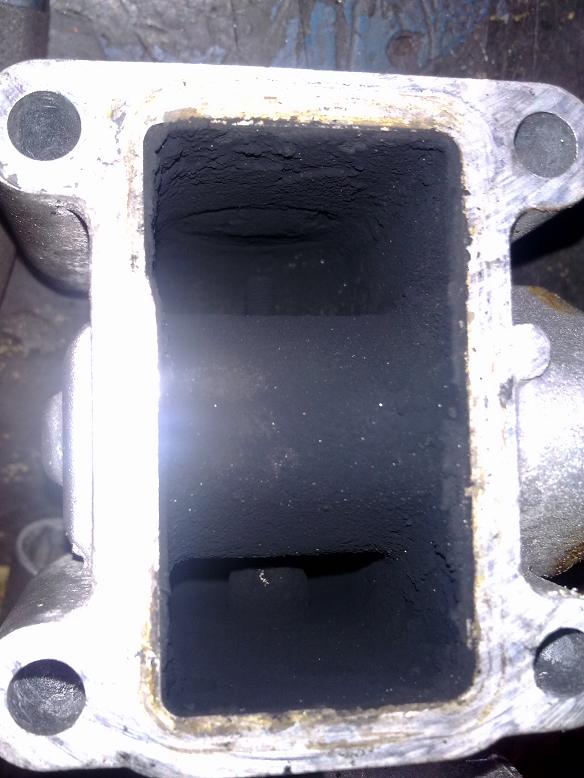

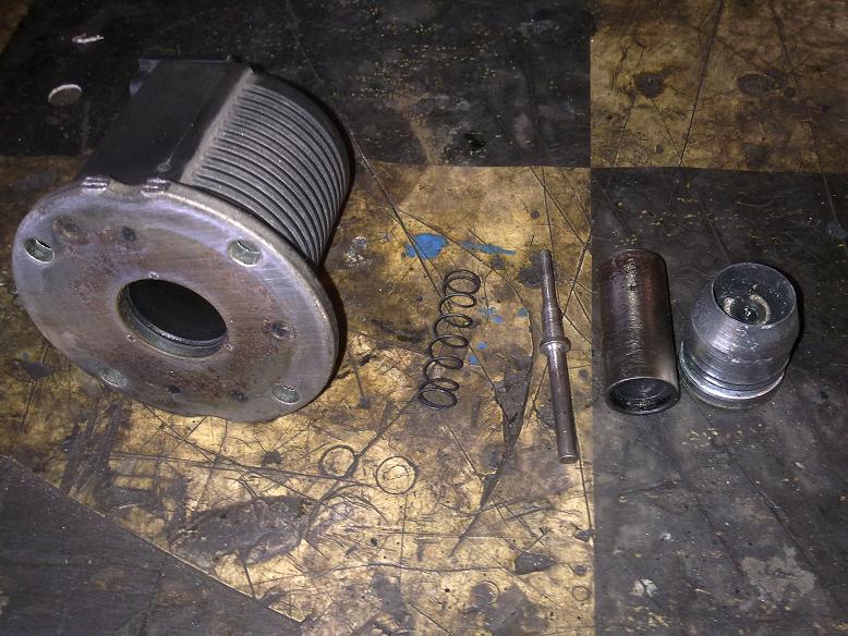

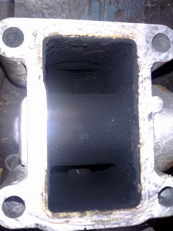

až stáhnu fotky z telefonu, tak je sem dám, jinak EGR neměl ucpaný v části, kudy proudí plyny, ale u osičky, která byla zatuhlá, tam byl pěkný nános, zbytek egru byl vcelku krásně čistý, ale fotky potom řeknou víc

Tak tady jsou ty fotky, bylo to celkem slušně ucpaný.

No to byl slušný nános
. Já ho čistil minulý týden a byla tam toho polovina, ale i tak byl zaseklý ve stejné poloze.

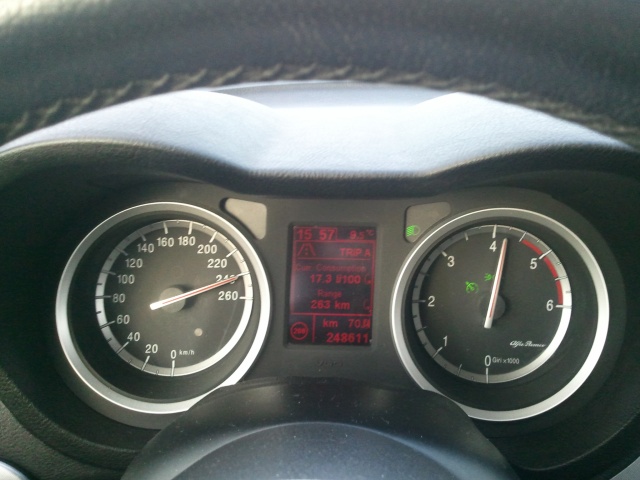

Tak nase seriova 2.4jtd da na rovine 240 tacho,do kopce kolem 225 je jetelna, foto z nedavne doby
jinak ona teda moc nehuli
ale samo ze ma dpf...jinak na fotu cca 242 gps 235 to psalo
