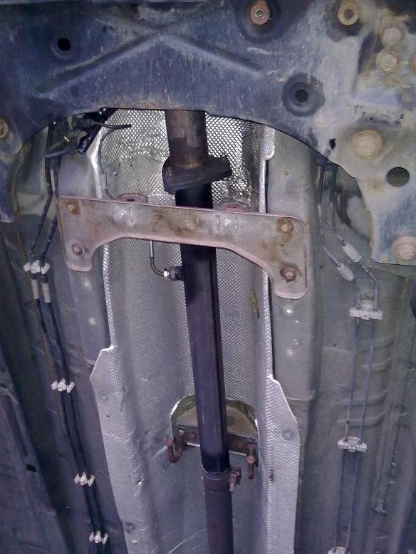

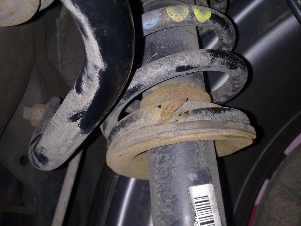

Takže tady máš tu fotku, té pružiny, opravdu bych to neřešil.
Jo a vyrobená trubka místo DPF
