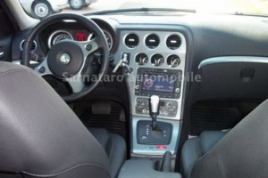

To radio sa mi podoba na to ktore sa davalo do AR159 od roku 2010. Ak je to ono tak by nemal byt problem a podla popisu vyzera celkom dobre az teda na to rozlisenie. Ale funkcii ma dost. :smt023
lukee
Příspěvky: 1133
Bydliště: Moravia del Nord
Re: rádio nemá mp3 - jak to vyřešit?
Příspěvek od lukee » 28.5.2013, úte 08:05
Pokud je mi známo, tak ten Connect Nav co se dával od roku 2010 není tak jednoduché rozchodit na dřívějších 159. Rozhodně ne v tom smyslu plug'n'play.

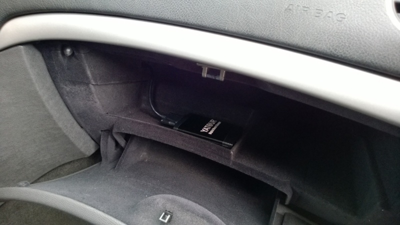

Tak Yatour dnes nainstalován :smt026 Kvalita zvuku je super.
Yatour
Yatour
michal81
Příspěvky: 148
Registrován: 6.4.2011, stř 12:01
Bydliště: České Budějovice
Příspěvek od michal81 » 12.1.2014, ned 16:31
lukee píše:Tak Yatour dnes nainstalován :smt026 Kvalita zvuku je super.
Zdravím, mám od kamaráda půjčeného něco podobného, jen je to značkas Denzon, ale to je asi jedno, problém je, že pokud to připojím mězi konektory autoráda, tak rádio po zapnutí píše pouze "CAN CHECKING" a nereaguje na nic. Je to obyč rádio bez MP3 a bez navi.
Víte někdo, kde je problém???
Díky moc za rady
lukee
Příspěvky: 1133
Příspěvek od lukee » 12.1.2014, ned 18:55
Yatour je pripojen modrym, krajnim konektorem. Pro radio se tvari jako CD menic, je na to primo vyhrazena CDC sbernice pro ovladani menice. Tys to patrne pripojil spatne (na CANbus). Hadam ze ti blika i pocitadlo kilometru na hlavnim displeji?

lukee píše:Yatour je pripojen modrym, krajnim konektorem. Pro radio se tvari jako CD menic, je na to primo vyhrazena CDC sbernice pro ovladani menice. Tys to patrne pripojil spatne (na CANbus). Hadam ze ti blika i pocitadlo kilometru na hlavnim displeji?
Super díky, Jsem totiž lama, *plesk já tam ten modrý konektor nezapojil, zapojil jsem jen ty dva hlavní.
Ještě jednou moc díky :pivko
