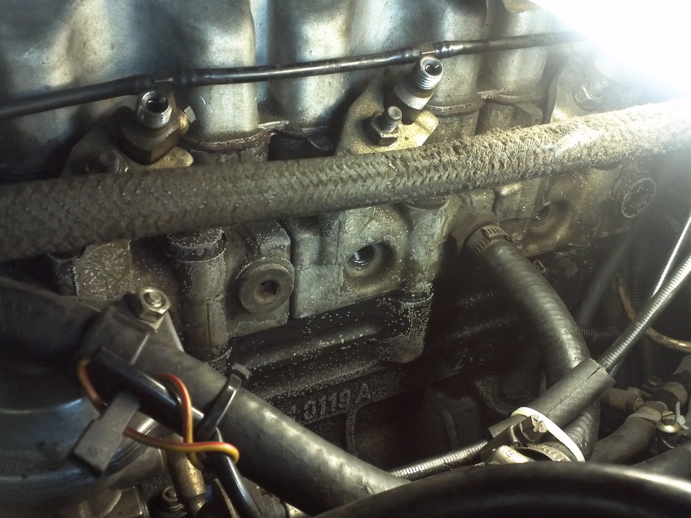

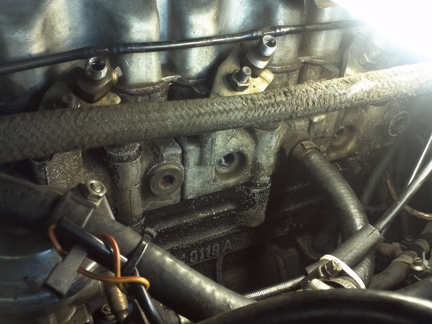

dneska s otcem jsme Alfu ručně dotlačili do dílny,venku krásných -17 v dílně pěknejch -6.
Takže jsme vyzkoušeli a nakonec vytáhli všechny žhaviče, na pohled byly krásně čisté a žhavit žhavili dobře( braly si 20 Ampér ). Raději jsem pro srovnání vytáhly z druhého motoru žhaviče Bosh a kupodivu žhaví o něco více než ty původní, takže jsme tam nakonec namontovaly ty Boshe.
Pokud už to nyní nebude startovat v -20, tak už mi zbývá jen seřídit ventily ( bohužel nemám doma druhý ventilový těsnění) , jinak bych to udělal ještě dneska. No ale stejně si myslím že už tam nemám takové komprese jako předtím + mi stále teče okolo vložky druhého válce voda na zem, takže mám pořád mírný úbytek vody, ani těsnící prášek do vody nepomohl.

No jestli nejsou komprese tak to je jasny...
