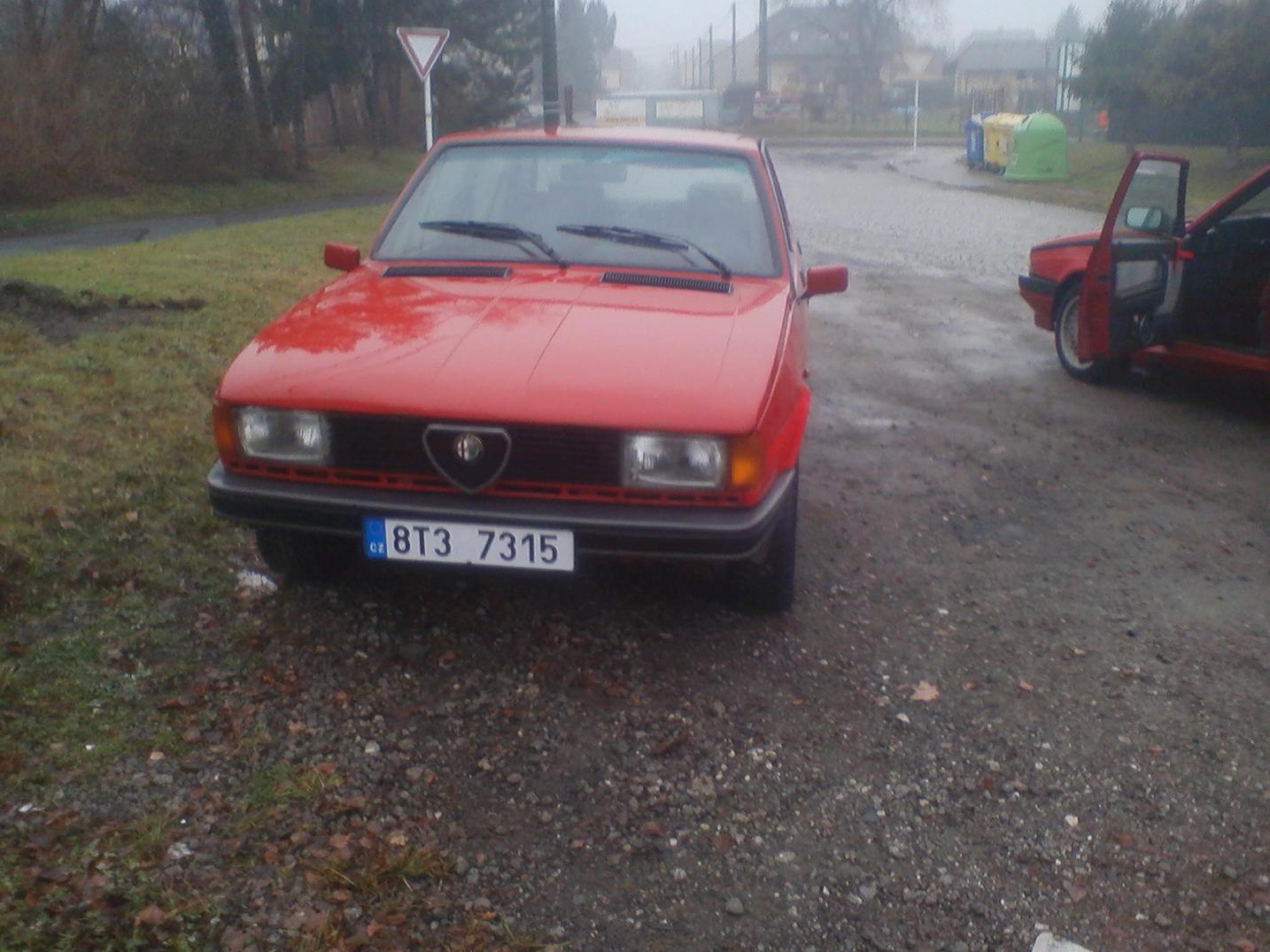

Příspěvek od had&kříž » 19.12.2012, stř 15:18

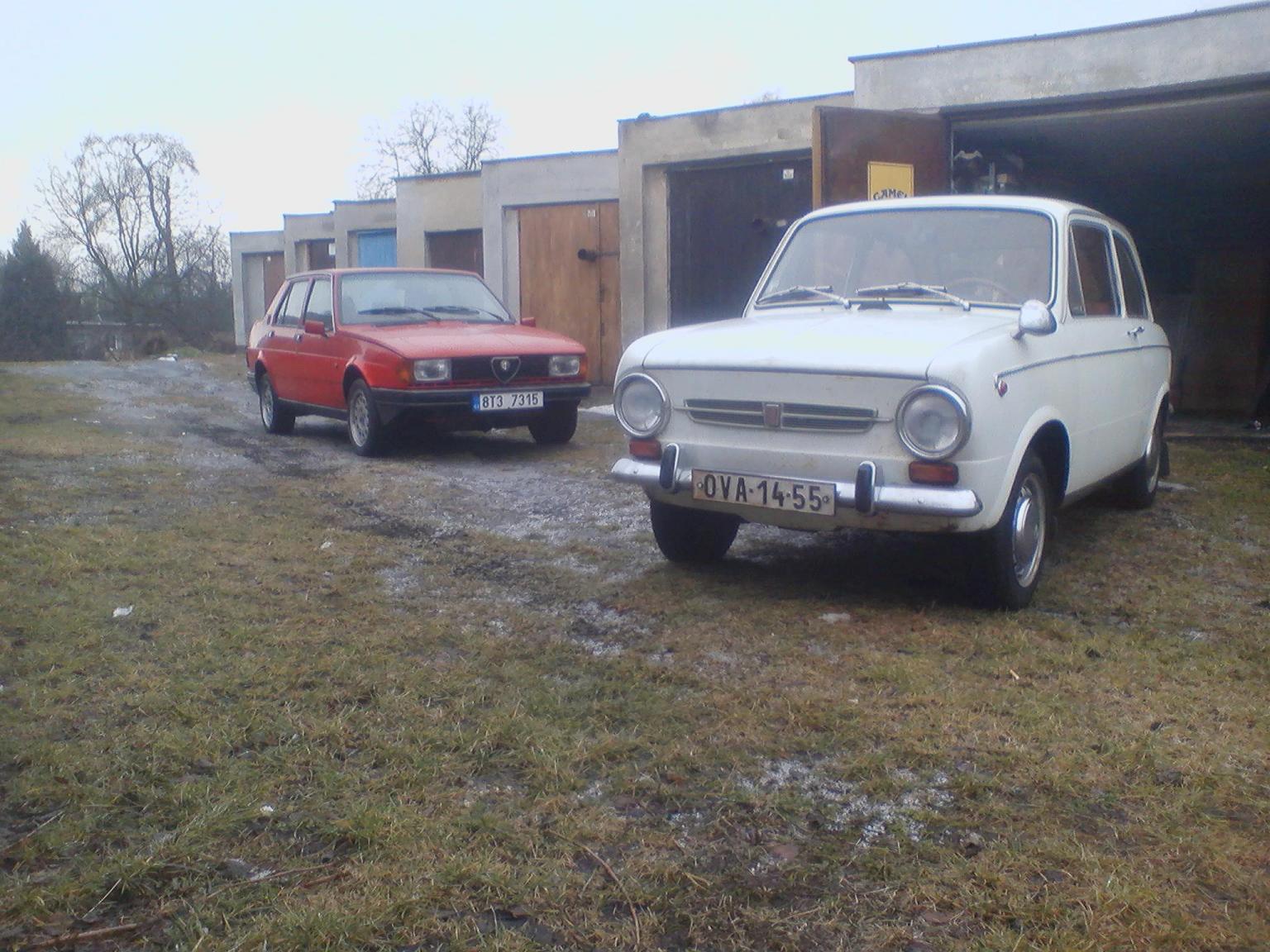

tak konečně na domácích značkách
www.squadra-cs.cz
Re: Hondzik - Alfa Romeo Giulietta (1985)
Příspěvek od zde. » 19.12.2012, stř 15:48
Stylová fotka :smt023

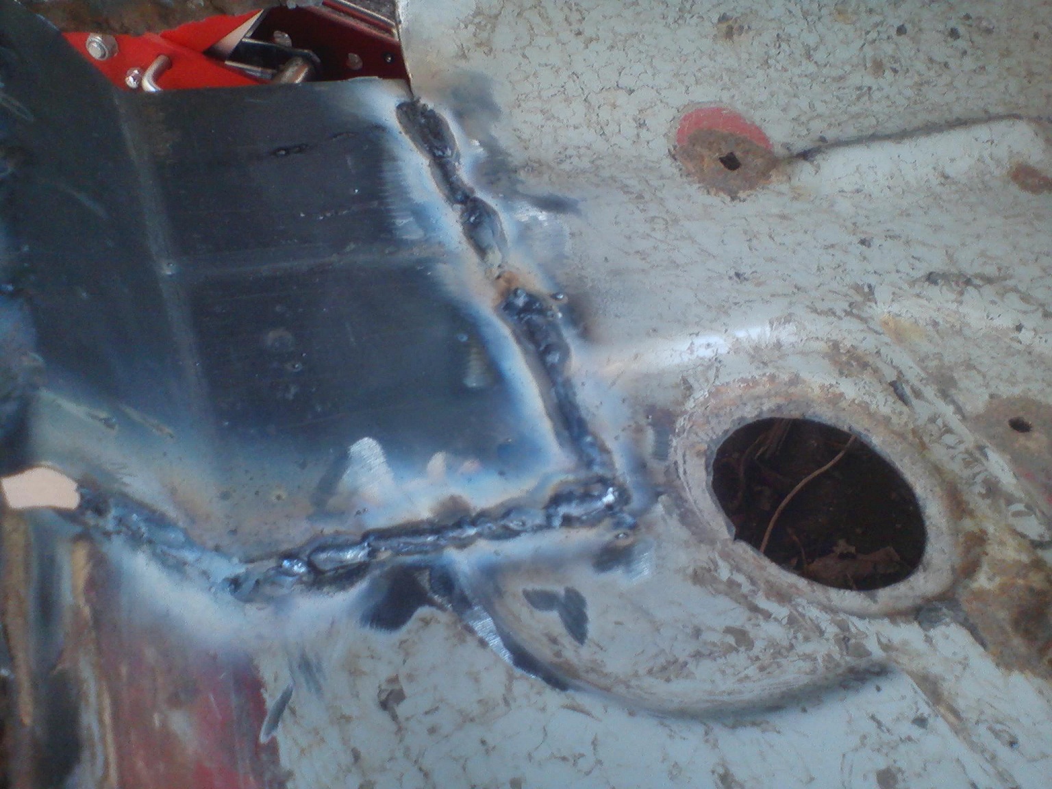

tak jsem se nas...l že mi fuči na gule od spoda, a začal jsem vyvařovat. jsem sice začátečník s elektrodovou svářečkou ale cosi jsem už povařil tak jsem začal i s Jůlinkou :-)

K cočku jsem se ještě nedopracoval, ale myslim si že na tu bídu je to super .... :-) elektrodou to taky jde...je to ještě poctivej plech. je to taková nouzovka, ale zas poctivě dělaná. snažím se co můžu. Prahy budou do roka doufám. teď je to na to aby to bylo pevné v podlaze, do roka snad bude COčko, tak to už tomu dám pořádně pokouřit ať to je plně v cajku. Lepší dobrá elektroda , jak díra v podlaze

Ale jako na elektriku paráda, co máš za elektrody ? 1,6-ky rutilky ? Já bych na to neměl nervy, škrt, škrt, díra. :D *varim varim Zas je fakt, že to nemusíš mít tak precizně očištěný, na tohle je CO-čko prevít.

Svářečku mám Güde GE 145w a používám elektrody z Lidlu 2,5 x 350 mm - vzal jsem je na zkoušku a nemůžu si stěžovat jsou super. Nejdřív to trošku nabodovat, sem tam se dírka udělá ale pokud je elektroda dobře rozžhavená tak se dají i ty dírky zalepit a pak udělat pořádný svár. Je to o trpělivosti a taky o tom že jednou rukou držím elektrodu a druhou si držím tu první ruku, protože při té délce se ruce třepou a tím pádem i elektroda

:shock: Tak to čumím, 2,5mm, to seš teda kádr a navíc ještě obyč trafem. Holt teda klobouk dolů, já bych na to nervy neměl.

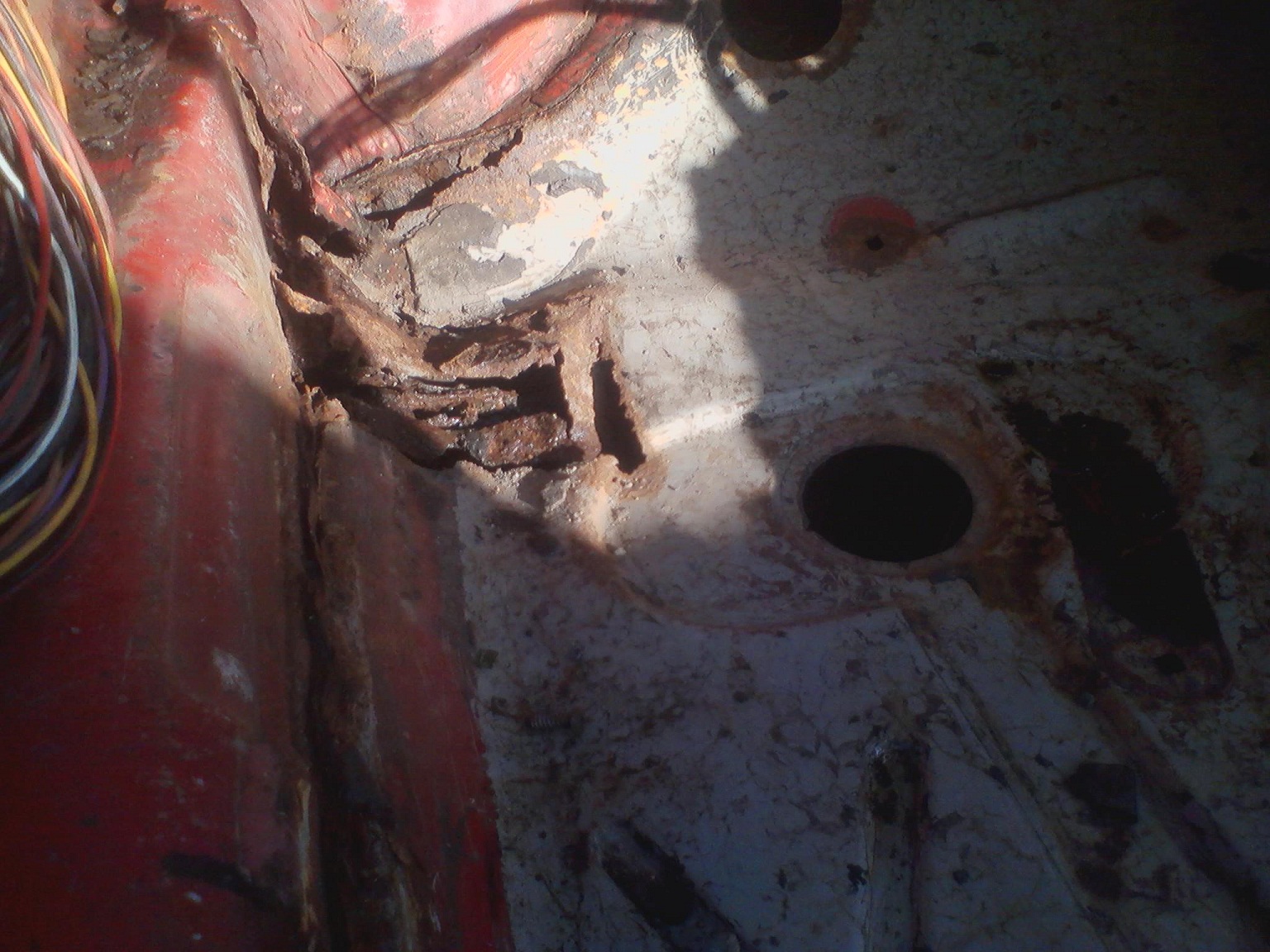

Nevím proč, nevím kdo, ale byl to strašnej čuramedán, ten kdo se takhle vyřádil na tomhle autě předemnou ...
nicméně momentálně je Jůlinka vyvařená, má fungl nové prahy, vyvařenou celou podlahu, vystříkané dutiny, celý podvozek antikorozně ošetřen.

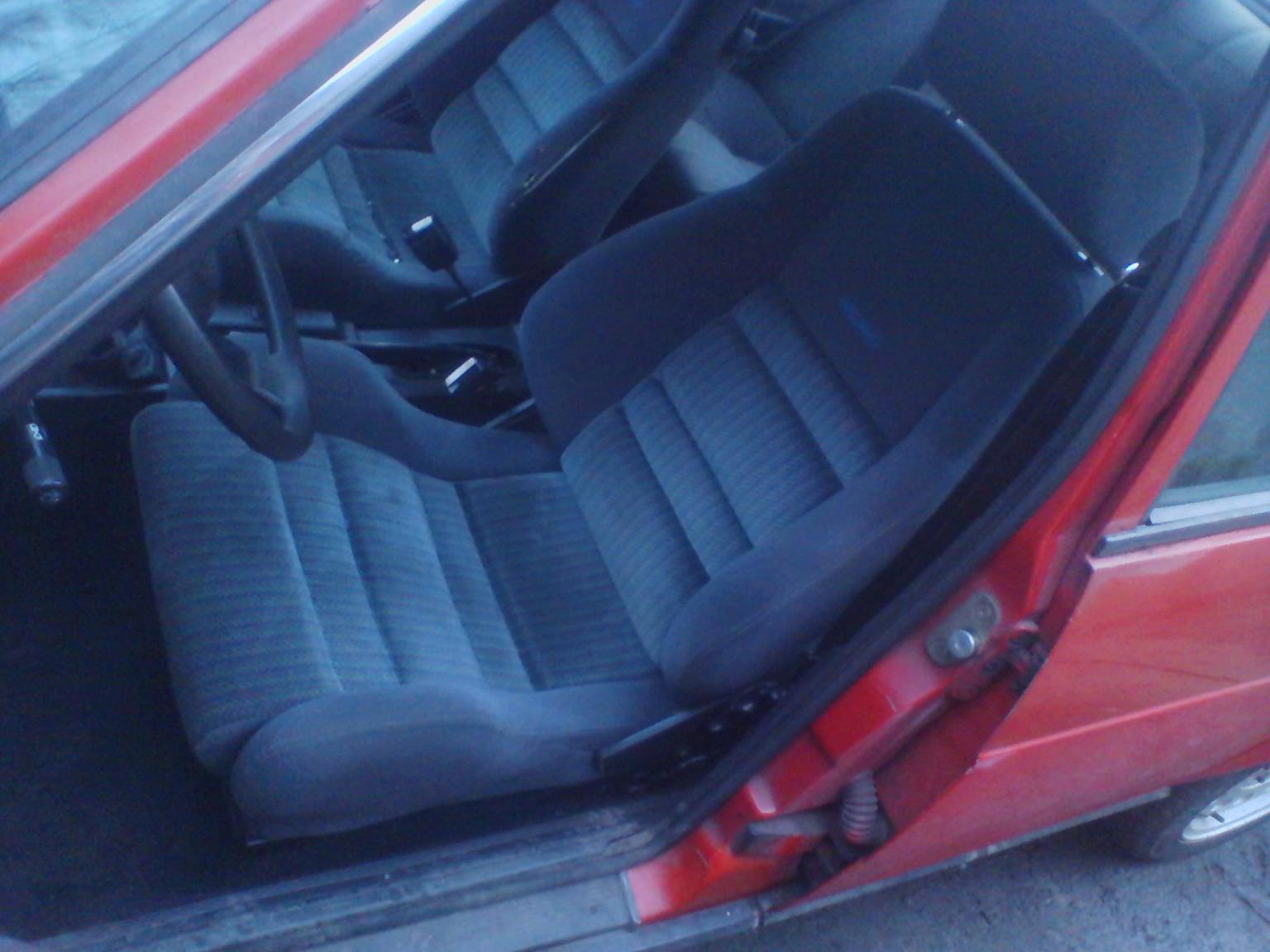

Včera jsem ji dovezl, dneska nastrojil, dostala recara místo těch prachbídných hnusných prosezených pseudosedadel z 75tky, nasazené plastové ozdobné prahy, konečně funkční pásy, držící středový tunel, fungující zaplovač, a nějak trochu spravená elektrika a už to vypadá vcelku jako civilpeklo.

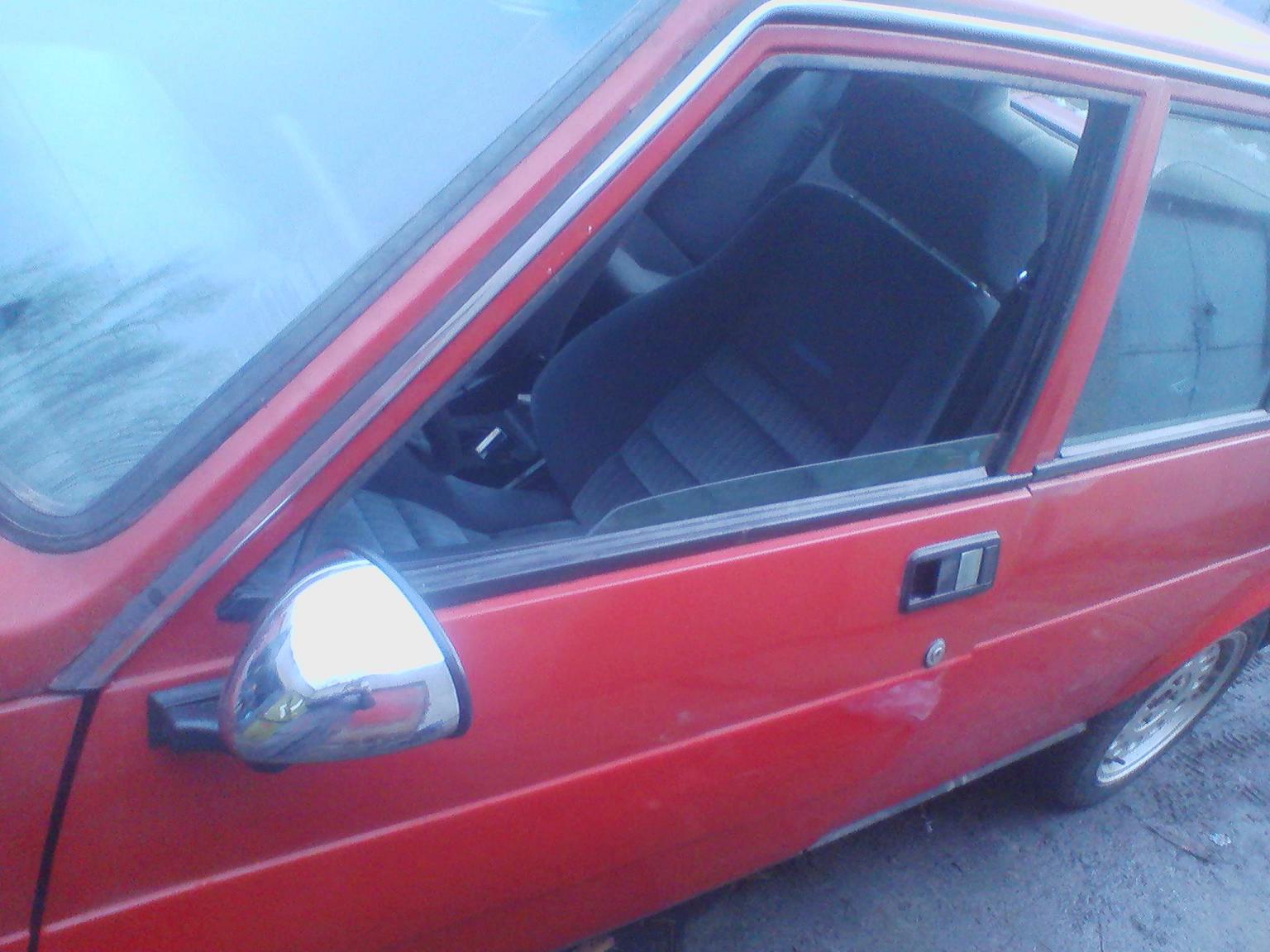

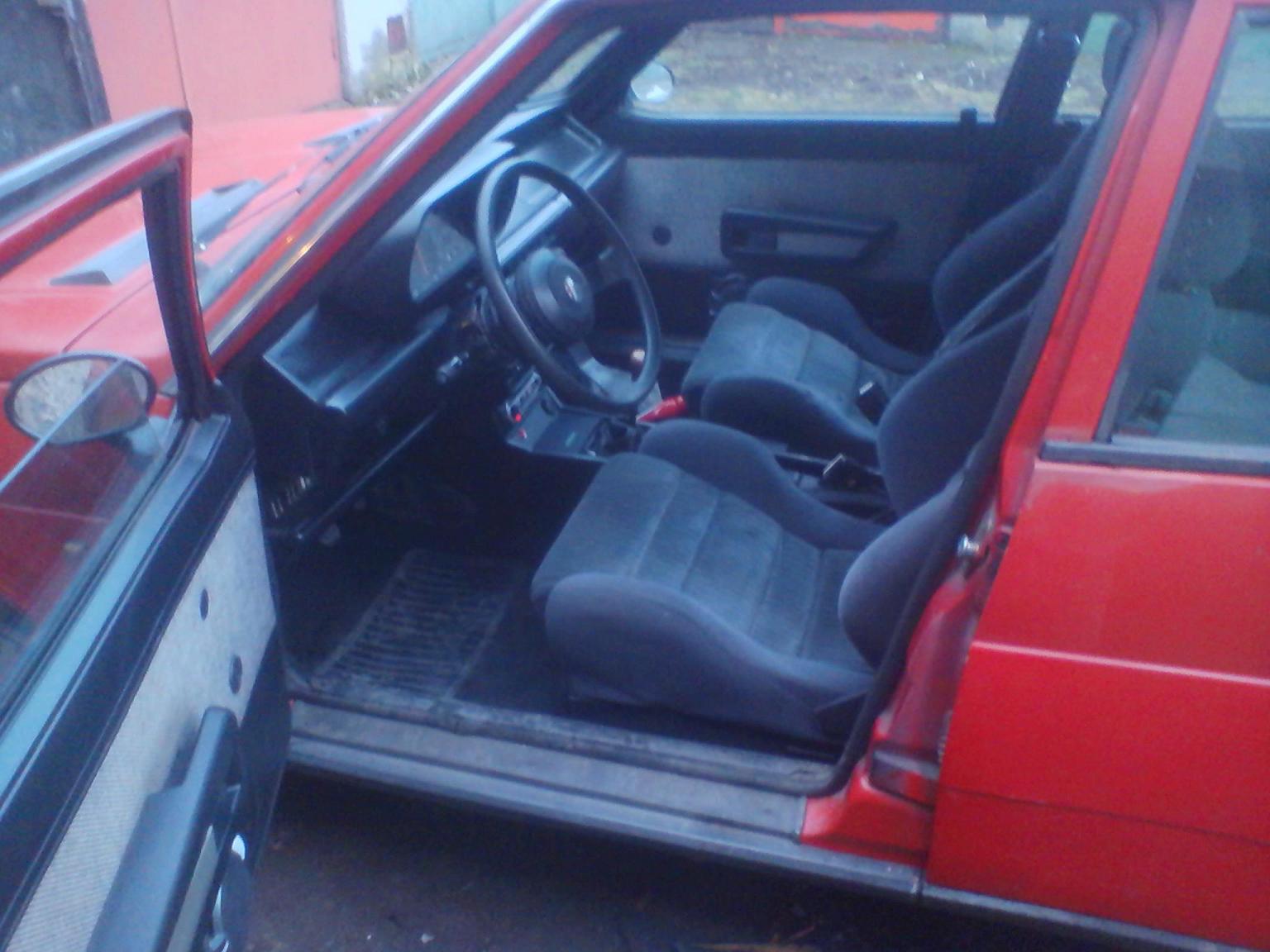

Příspěvek od had&kříž » 6.2.2013, stř 20:48

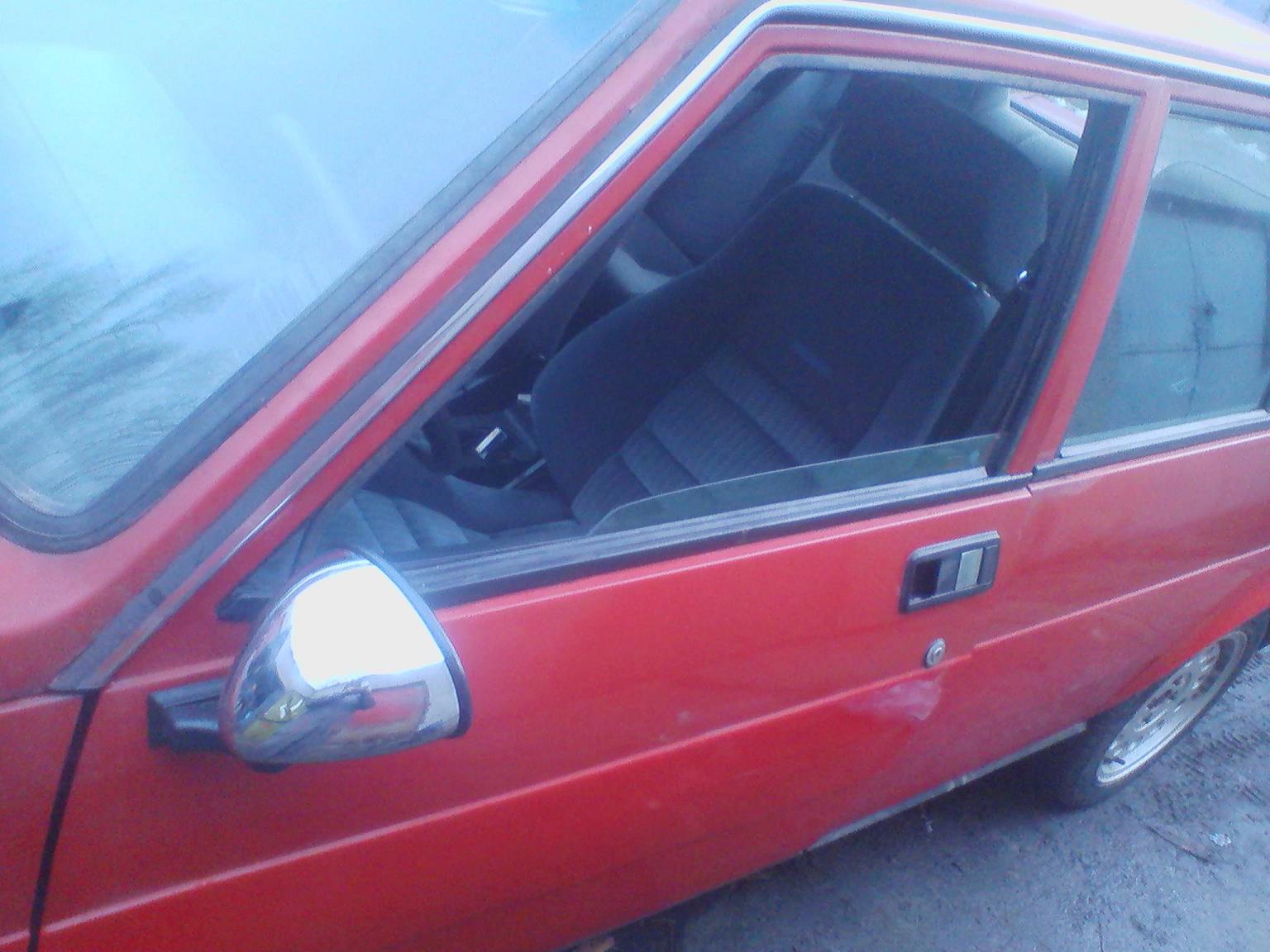

Tak nějak ze dneška ... co jsem pro tuhletu krasavicu udělal :-)
Větrání koní
Větrání koní
recaro :-)
recaro :-)
beskydsport jí sluší

Příspěvek od hadXR » 6.2.2013, stř 21:01
Ty Recara se tam montovaly už ve fabrice jako příplatková výbava, nebo aspoň do nějaký jiný Alfy?

.... a to originální zrcátko co jsem k tomu dával Hondzikovi (mimochodem s údajně funkčním elektrickým nastavováním) se někde ztratilo....? Nejsem si jistý, ale tahle verze snad ještě mívala jen jedno, takže by to stačilo.... :wink:

jo to elektryčne je uloženo s novýma dílama v regálu... vzhledem k tomu že tam byly již díry ve dveřích, tak jsem tam mrskl tyhle nové... ty červené co tam byly tak byly nenastavitelné a plandaly... k tomu ty chromové ladí jak s klikami, tak s okapovými lištami, tak jsem je tam dal a ještě k tomu ala beskydsport... takže tam je ten sportovní charakter.
Jinak origo zrcátko tam dám až bude celolak nebo folie a další nové díly.
recara se davaly na turbodeltu myslím, ale tyhle jsou z escorta rs 2000 upravené na pojezdy 75 tek a giulietty. Za tu cenu za kterou jsem je koupil jsou takové putovní z auta do auta... nádherně se v nich sedí a člověk není ani po celém dni v nich utahaný a oproti klasickým 75 tkovým to je nebe a dudy.

Ty sesle se jsou cajk. Libi :smt023
