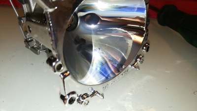

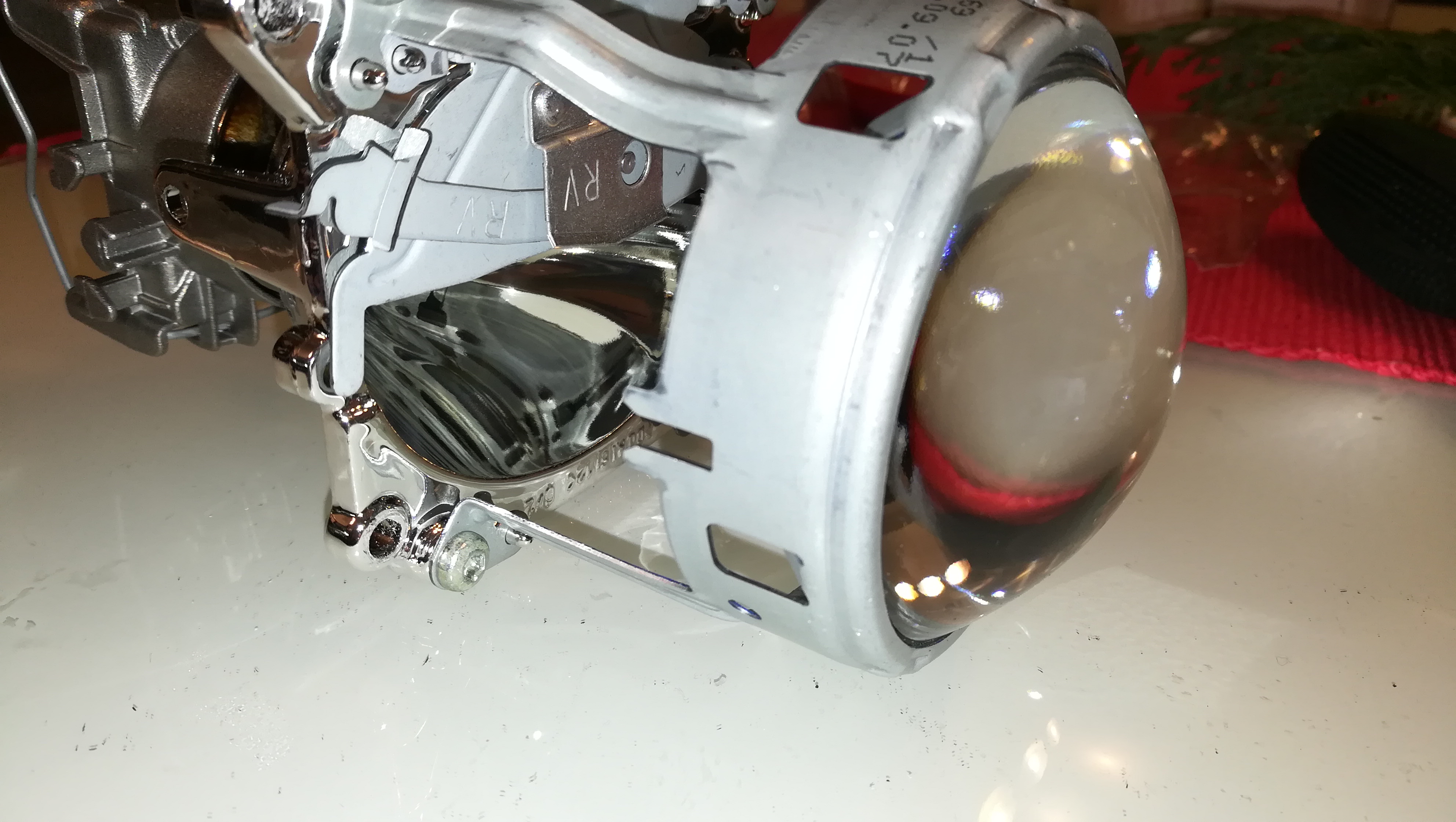

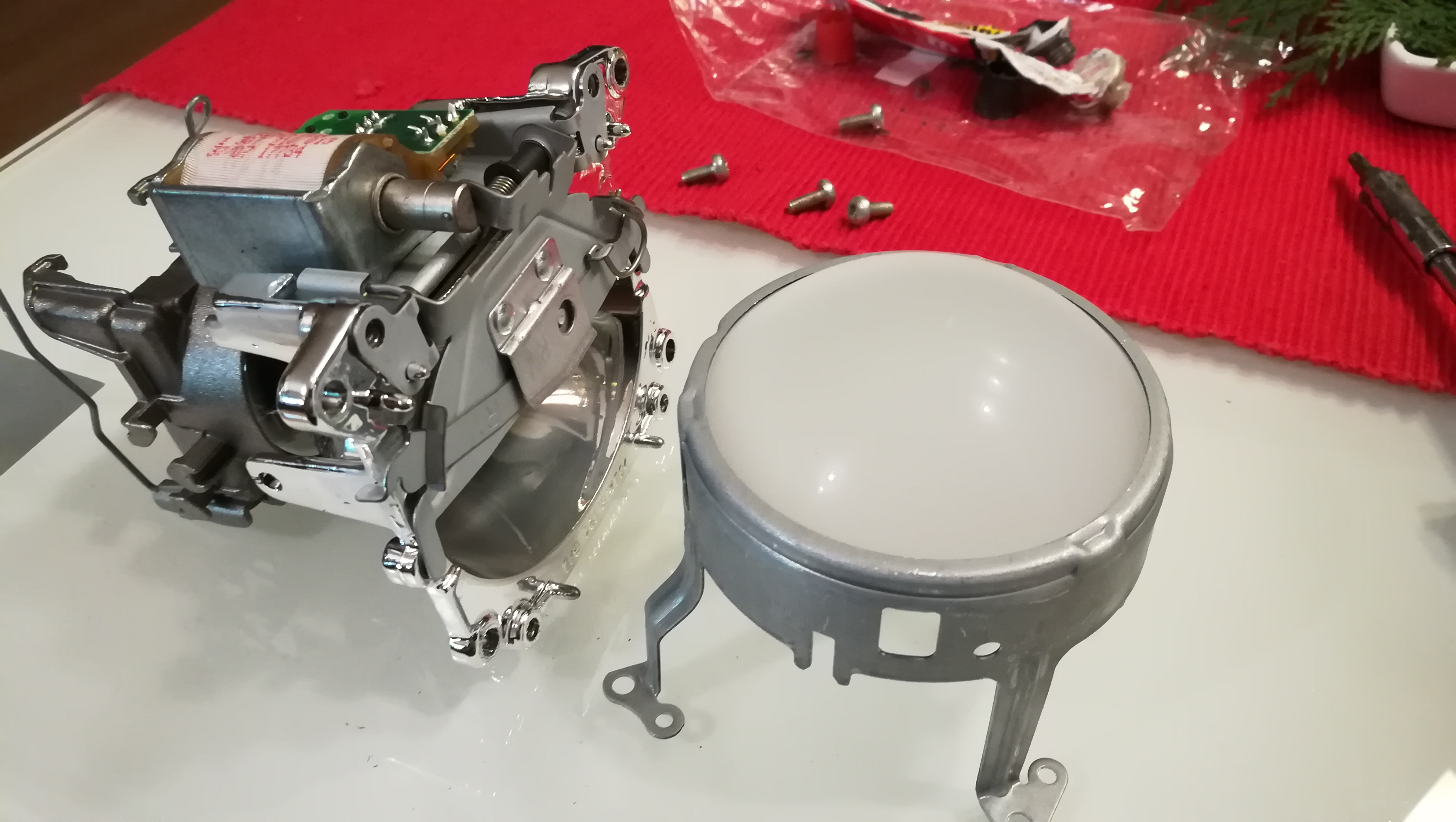

Re: světla: účinnost a vše kolem
Teď jsem to dělal.
Postup pro xenon, ale halogen bude identický.
Nárazník dolů.
3 šrouby a 2 konektory na levém a jeden na pravém a lampy jsou venku.
Sundat krytku.
Vyndat výbojku.
Vytočit tři šrouby co drží projektor.
Odpojit konektor clony.
Vyndat projektor.
Vytočit šrouby a odendat čočku.
Vyčistit čočku z obou stran a parabolu.
Pozpátku složit.
Nárazník dolů.
Sundat krytku.
Vyndat výbojku.
Vyndat projektor.
Pozpátku složit.

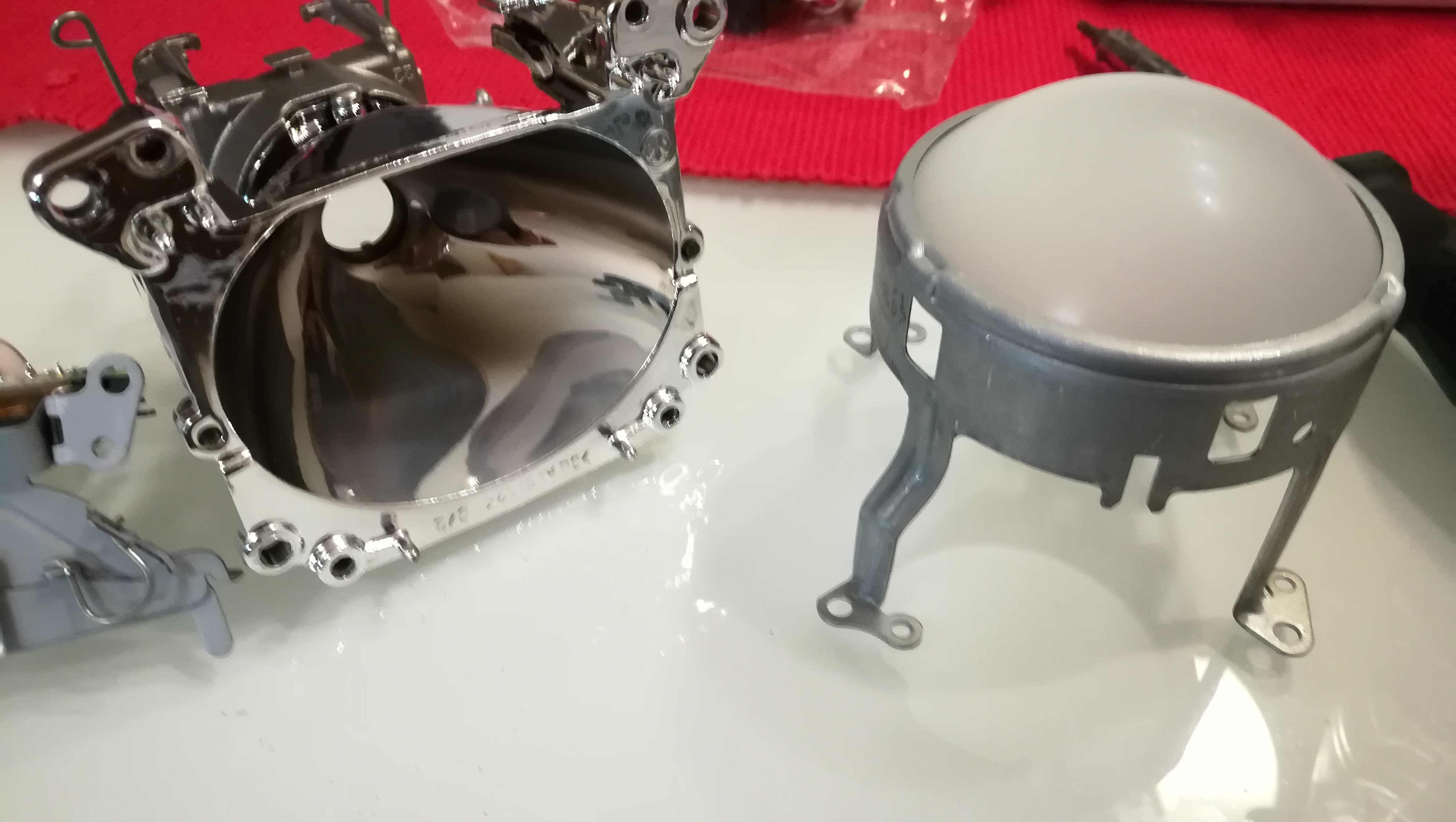

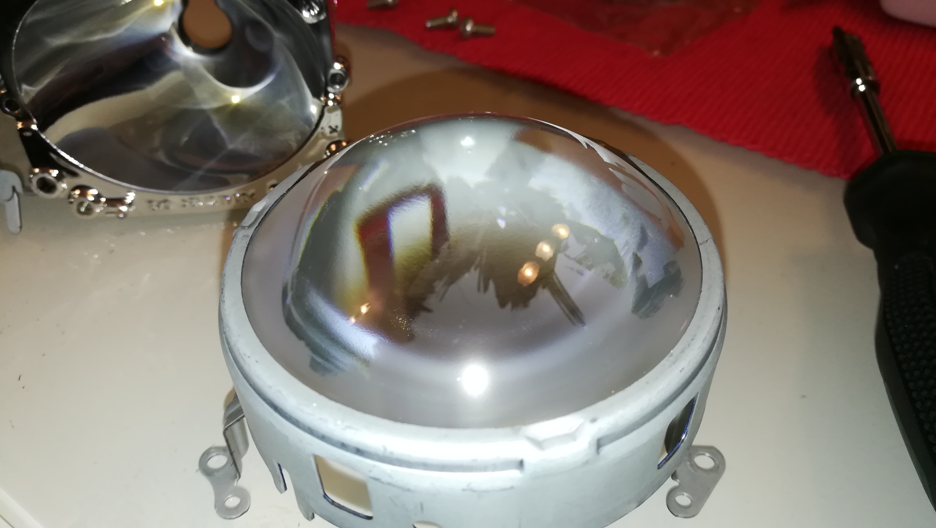

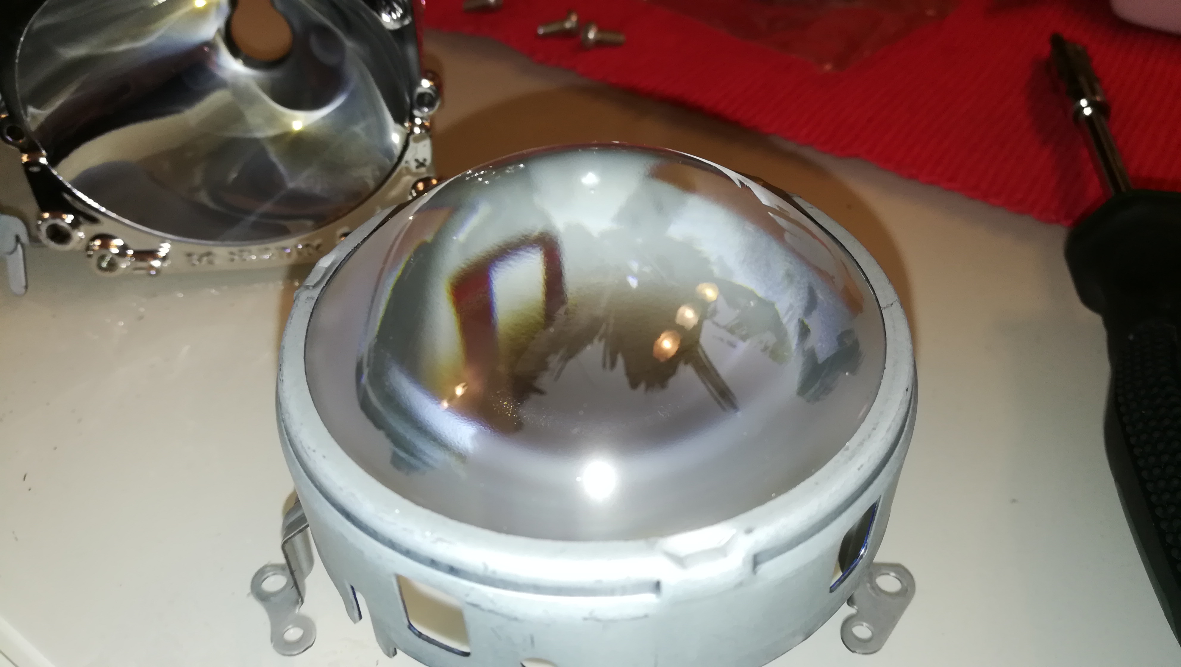

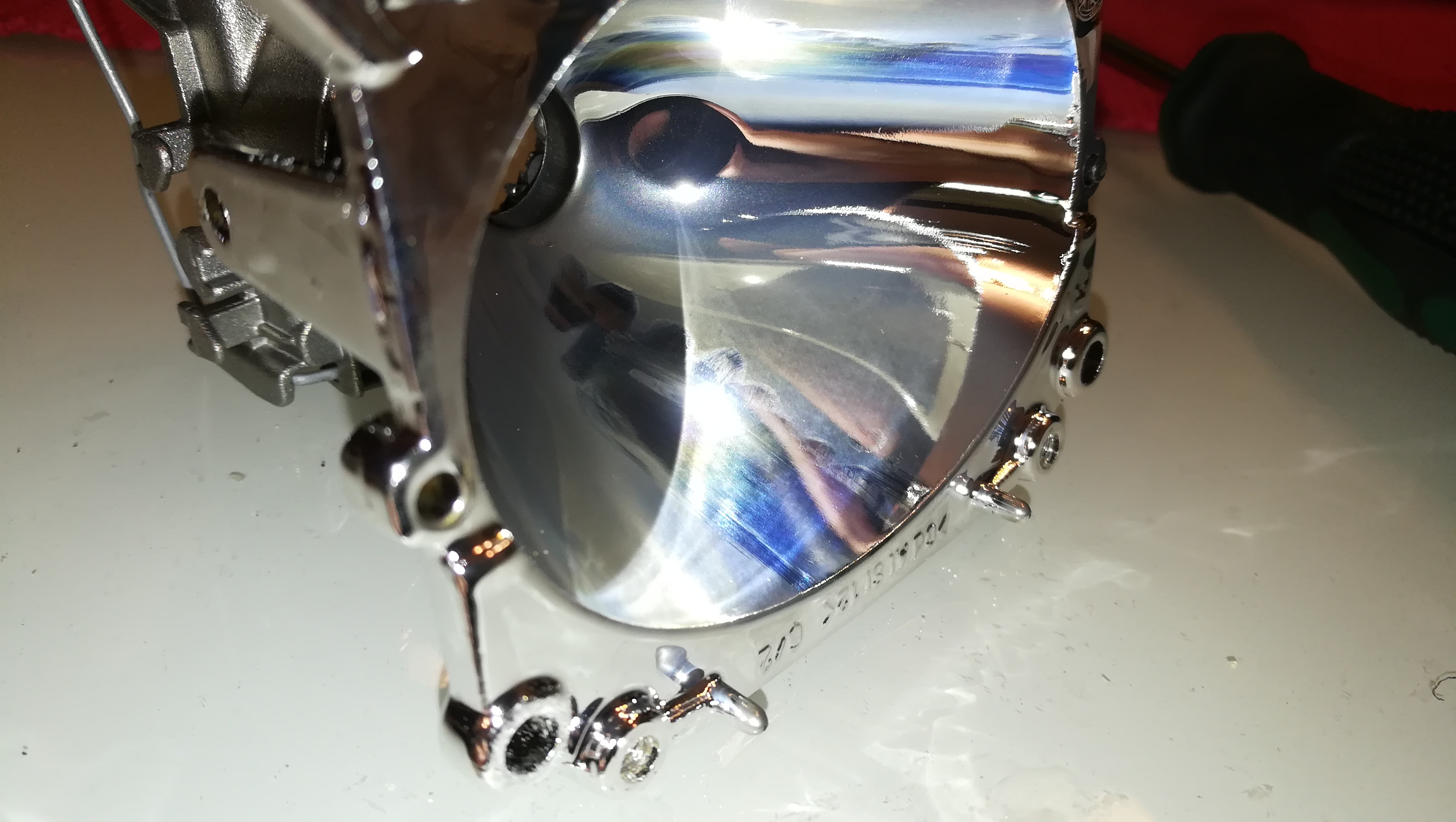

Mno, moje paraboly vyzerajú asi takto, čiže už sa nedivím, že to nesvieti...
https://ferrari1.rajce.idnes.cz/Svetla_AR159/
Takže teraz to bude chcieť asi renováciu svetiel..máte nejaké dobré tipy, žeby to majland nestálo a fungovalo?
Už som odseparoval...vŕtačkou...
Tak, chlapi, renovácia parabol sa nejak nezdarila...robili to viac x, stroskotalo na príprave povrchu.
Teraz mám nasledovné možnosti:
1. zohnať druhé paraboly a dúfať, že budú OK, alebo profesionálne zrepasovať
2. zohnať celé druhé svetlá a inak ako bod 1
3. kúpiť nove svetlá DEPO, dokopy cca 150 €
4. dať prerobiť aktuálne na biled, cca 180 €, otázka je, či nevadí, že sú paraboly matné
5. kúpiť nové svetlá origo...400-500 €.
Zvažujem 3, resp. 4...máte skúsenosti so svetlami DEPO???

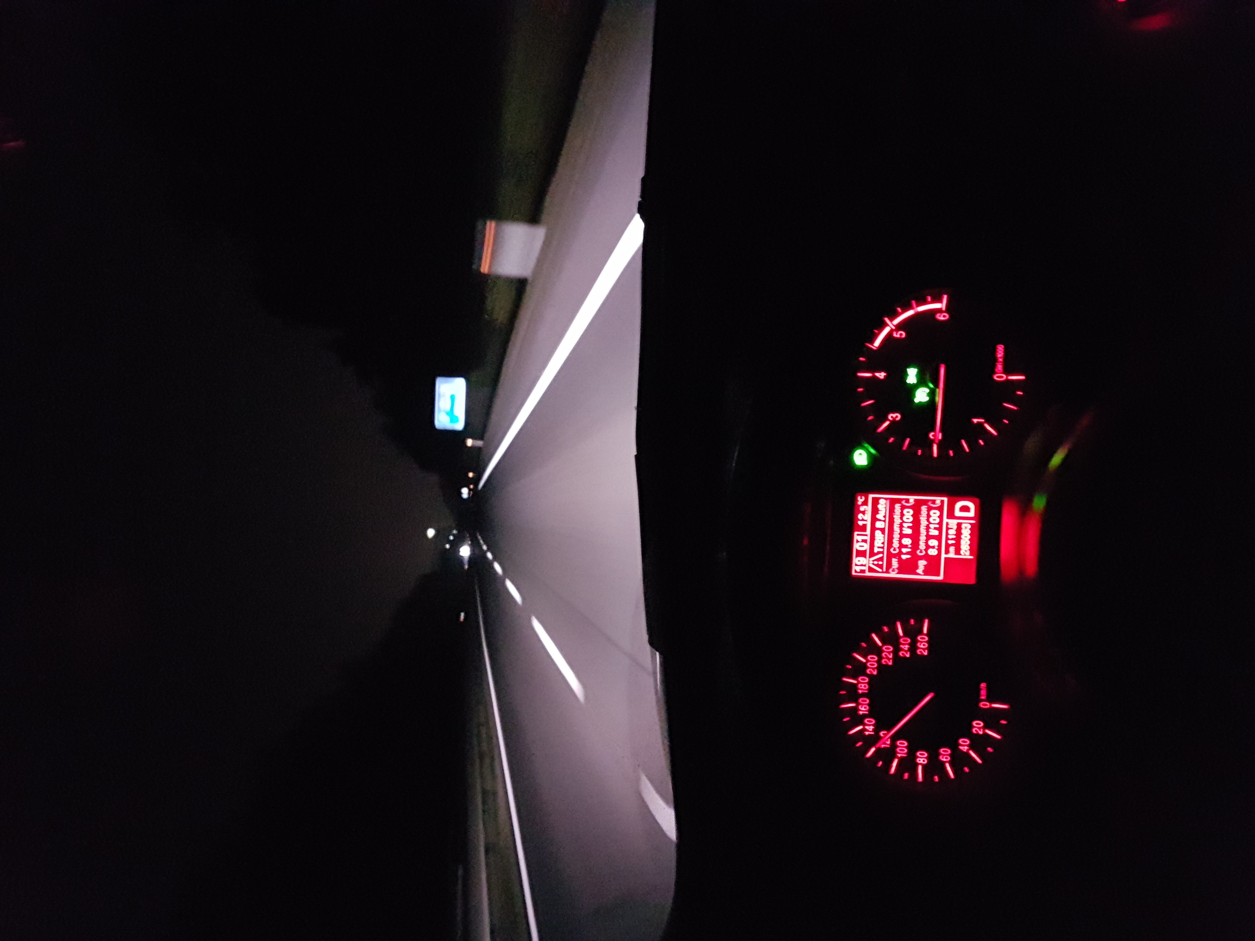

buď mám kliku nebo nevím. nepřijde mi že to svítí blbě. má to najeto 270 000 km na ty světla, nikdy nebyly rozebrany, cisteny nic, jen jednou meneny d1s vybojky jinak nic. kontrolu seřízení světel si dělám 1x do roka. nemáte to jen špatně serizeny?
- Foli
- Příspěvky: 628
- Registrován: 16.11.2008, ned 16:02
a to je bez dálkových a mlhovek, když dám dalky tak to je jak ve dne
Já si taky na bixenony nemůžu stěžovat. Ale rozebrané a vyčištěné je mám, výbojky a H1 v dálkových taky nové.
Nějak ti to žere
Zrovna probíhala regenerace?
Nějak ti to žere
- Foli
- Příspěvky: 628
ne, z fota není vidět, ale je to do docela prudkého kopce. Ale žere no, ale ne že by něco špatně, ja prostě jezdím svižně, těch 8.9 průměr je cesta z Prahy, 120 km, průjezd Prahou a dálnice 180 km/h. Ono je teda vtipný že když jedu dálnici 140 tempomat, tak jedu jen o 0.9 litrů nižší spotřebu než 180. Takže při 140 za 8 při 180 8.9 litrů to fakt neřeším. Kdybych chtěl honit spotřebu, mám 1.9 jtd a nazdar, ale to je lemra líná.
Svítí ti to dobře protože máš xenony z, výroby, to je ten hlavní důvod. Halogeny mají jiny tvar odrazový plochy a vypaluje se více.
Opel Corsa 1.4T 74KW 2018
Tak to jo, z fotky opravdu není kopec poznat. A se spotřebou jsme na tom podobně, nějak mě nebaví jezdit po dálnici 130, takže mi to tam vždycky vyskočí taky okolo devíti
