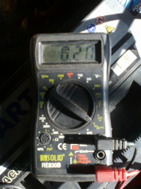

Příspěvek od Milano75 » 13.10.2013, ned 17:47
takže pokud to mám zapojené a nastavené správně, tak to co zobrazuje multák je špatně, protže dobré je max 10A ne?
Příspěvky: 4917
Příspěvek od A.J.Michal » 13.10.2013, ned 18:07
nyni to ukazu 200 mA takze to mas zapojene dobre :-)
nyni kdyz to mas takto zapojene, tak mit tam druheho cloveka a ty budes tahat pojistky a druhy bude pozorovat multimetr a bude ti rikat jestli se to zmesilo nebo ne a pak podle prospeknu, ktera pojistka to je zjistis co ktera kam vede a cim to muze byt :)
Kdyby sis nevedel rady, tak to vidim na pekny vylet za Jihlavu :D
Příspěvek od Milano75 » 13.10.2013, ned 20:59
no jenže já vím čím to je- tímhle sem si jen ověřil, že ten odběr je velký a neměl by tam být nebo ne??
odběr má palivové relátko v motorovém prostoru, ono po zapojení ba baterku cvakne/sepne a to právě tu baterku vytluče
teoreticky by to mělo sepnout až po sepnutí klíčku
kdo to vyzkouší na benzínáku?

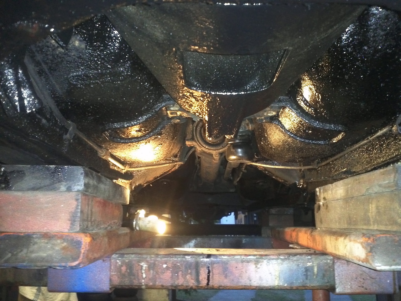

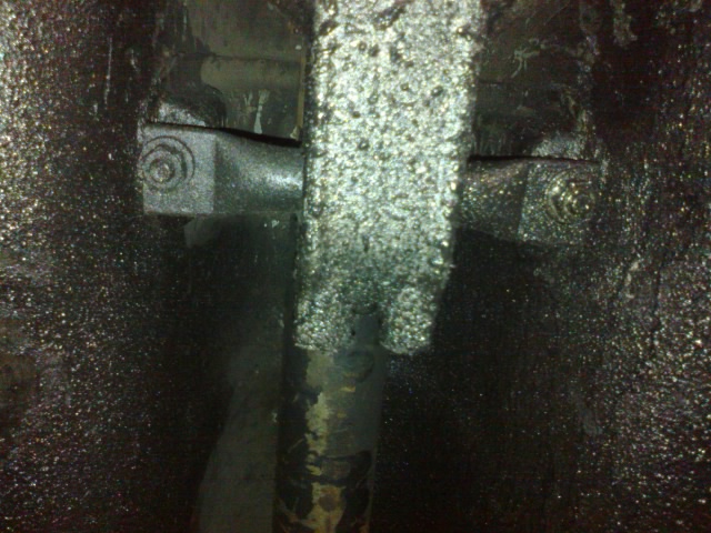

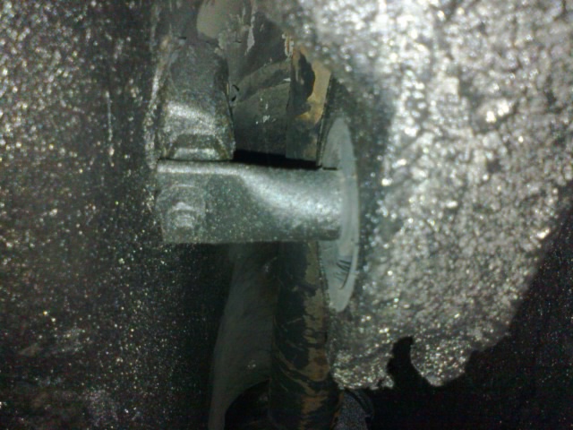

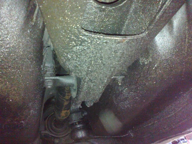

Příspěvek od Milano75 » 28.10.2013, pon 08:33
heledte tohle vidím poprvé- ono TSko nemá ty platve??
Rasputin
Příspěvky: 1969
Bydliště: Nitra
Příspěvek od Rasputin » 28.10.2013, pon 09:57
Co su to "platve"? :) Pokial myslis ten priecny nosnik +- v mieste stredovej HS, na ktory sa krom ineho este uchyta cez gumove silenty aj vyfuk, tak ma, a ma to mat urcite kazda kastle. Alebo mas este na mysli taky "trojuholnikovy) bazmek ktory je na konci zvonu a opat je on uchyteny vyfuk?!? To ma tak isto kazda motorizacia, a je to o ten zvon uchytene troma srobmi, da sa to oddleit.
Ja mam dotaz ohladom US vezrii, cize MILANA, a sice, nikde som si to nevsimol, preto sa spytam, na milano verzii predne blikacky svieta spolu so z\svetlami alebo nie? A este jedna vec, ale to skor len utvrdenie, co su pozicky v naraznikoch, to su ziarovky, alebo len odrazky; ja som v tom ze ziarovky.
Alfa Romeo Stelvio Q4
Příspěvky: 4917
Příspěvek od A.J.Michal » 28.10.2013, pon 10:02
ee on myslel takove dva plysky co drzi na kazde strane dva srouby a az na techto dvou pasovinach drzi tento zvon. no a na kastly to vypada fakt jako ploutve, mam jen jednu fotku kde to ale neni moc poznat
vim co Milano mysli :)
tady toto vypada jak drzak na stredove ulozeni kardanu :-D asi páteční kus
