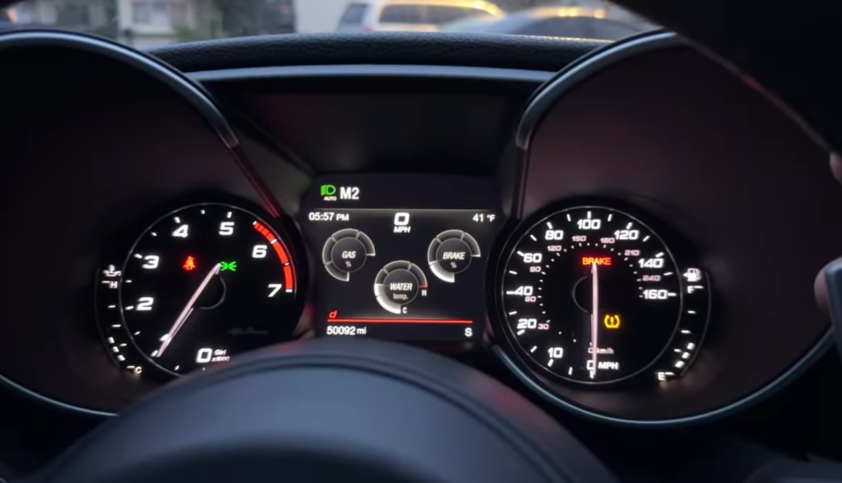

Moznost tychto budikov, to je custom, alebo od nejakeho rocnika(podla analog budikov sa nejedna o posledny facelift). A dalsia otazka, ti co mate vyhrievane sesle, ako vam hreju? Lebo nasa, cesta do mesta(20km) trojka stupen, a teplo na prdeli zacinam citit cca ked pridem do mesta a idem vystupovat z auta
Neviem ci je to len pocit, ze soferova je natom o nieco maaalo lepsie, ale asi len pocit. Volant napr. ten hreje hned...
Alfa Romeo Stelvio Q4 2.2

Je to od ročníku. 2020 myslím? A výhřev je pomalejší no ale za 20km? Mam sice giulii kožené sedačky a prdel mi hřeje za cca 2-3 km. Jako oproti oktavce od švagra to je pomalé i tak. On to zapne a prdel mě pálí hned.Rasputin píše: 23.1.2025, čtv 06:05 Moznost tychto budikov, to je custom, alebo od nejakeho rocnika(podla analog budikov sa nejedna o posledny facelift). A dalsia otazka, ti co mate vyhrievane sesle, ako vam hreju? Lebo nasa, cesta do mesta(20km) trojka stupen, a teplo na prdeli zacinam citit cca ked pridem do mesta a idem vystupovat z autaNeviem ci je to len pocit, ze soferova je natom o nieco maaalo lepsie, ale asi len pocit. Volant napr. ten hreje hned...

Ty budíky jsou pro modely po prvním FL, tuším to byl MY2021 (e-call, nový středový tunel a dotykový display infotaimentu).
Re: Stelvio (pokec)
Budiky na 100% od MY2020.
