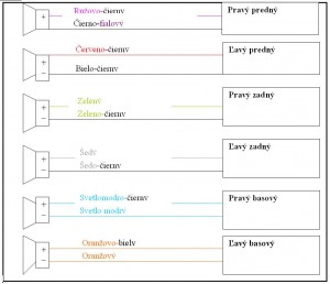

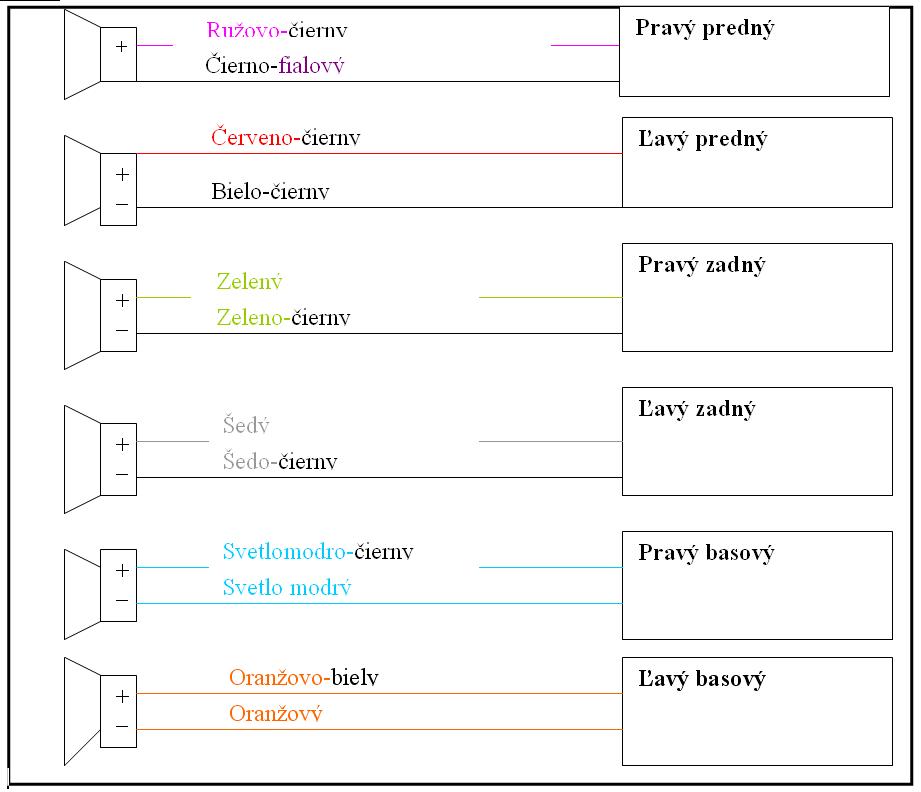

Pre tých ktorý sa chystajú menit reproduktory na svojej 166ke a nevedia ktory kabel vo dverach je (+) a ktory (-) . Tu je výcuc zo schém,malo by to sediet,mozne je aj to ze FL a pred FL maju ine farby kablov.

Erik166 píše:Pre tých ktorý sa chystajú menit reproduktory na svojej 166ke a nevedia ktory kabel vo dverach je (+) a ktory (-) . Tu je výcuc zo schém,malo by to sediet,mozne je aj to ze FL a pred FL maju ine farby kablov.
alfaromeo1
Díky tohle se hodí =D>

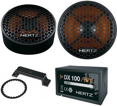

Ja som dával tieto výšky do auta od hertzu, ale vybral som ich z toho plastového držiaku a zmestili sa potom pekne za tu kovovu mriežku čo je na dverách kde je origoš výškač, lebo velkosťou su dosť podobne originálom. A dole mám stredobasy od SALu ale mám ich v rádiu odrezané aby nehrali spodné frekvencie kedže mám v kufry subwoofer takže na tie stredy postačuju :smt035

takze to byla nejaka sada?
neco jako toto ?
http://www.prohifi.cz/reproduktory-do-a ... -dsk-165-3
http://www.prohifi.cz/reproduktory-do-a ... -sxe-1750s

presne tak. predva sa to ako komponentny set. inac tie hertzy mozem len odporucit mal som ich v byvalom aute a hralo to luxusne. :smt020

a jeste se blbe optam ..co je ta krabicka plan soucastek co k tomu davaj ? :) to je reproduktorova vyhybka ? to ja asi nepotrebuju ne ?

lada.blaha tie výškače som kupoval pred viac ako dvomi rokmi ale cena bola tuším do 30 € s nejakou tou zľavou :-D ale teraz su už asi lacnejšie predpokladám :smt102
Richie ak nemáš subwoofer v kufry tak určite bude najlepšie kúpiť celý set aj so stredobasmi tak ako je v tom linku čo si pridal, myslím že budeš spokojný aký to bude rozdiel. A tá krabička čo je k tomu, je výhybka a určite ju tam treba. Lebo výškač je napojený na tú istú linku ako stredobas, ktorý hrá celé pásmo a na výškač dali kondenzátor aby nebral spodné frekvencie.

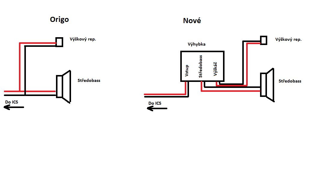

a jak bych to tedy mel zapojit...ta rozdvojka se napoji teda jeste pred to rozdvojeni kabliku ve dverich a z te rozdvojky se pak natahnou neve kabely k vyskacum a ke stredobasum ?

Tady jsem ti to nakreslil :) Mě to teda hraje zhruba stejně akorát při vyšších hlasitostech ty Hertz stíhají líp a nechrastí. Ale abys nebyl zklamanej, já si to taky koupil hlavně kvůli lepším basům a ve finále sem musel dodělávat ten zesilovač :D

lada.blaha ti to pekne nakreslil, tak by to malo byť správne. A čo sa týka celkovo tých reprákov, ono záleží čo od toho očakávaš a čo chceš počúvať. Myslím si že 16cm repro už vedia pekne zahrať aj hlbšie tóny, a bežnému poslucháčovi stačia, ale treba k tomu aj dobre vytlmené dvere. Aj ked tu môže byť problém aj ICS, neviem presne aký výkon dáva na kanál ale vela to asi nebude, možno tak 10W ? :smt102
